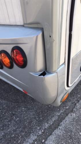

Questa è una risposta per pararsi il C... a me per telefono non hanno detto nulla del genere, il concessionario mi disse che erano un pò lunghi a rispondere..comunque la giottiline è stata rilevata dalla PLA ora dalla
RAPIDO per quel che ne so io  comunque dei ricambi dovrebbero averli..Il fascione è proprio a pezzi? forse fai prima a ricostruirlo in vetroresina.
Non e messo male, mi sa che proverò con la vetroresina.
anche il mio paraurti non è messo male, mi serviva un prezzo per l'assicurazione.

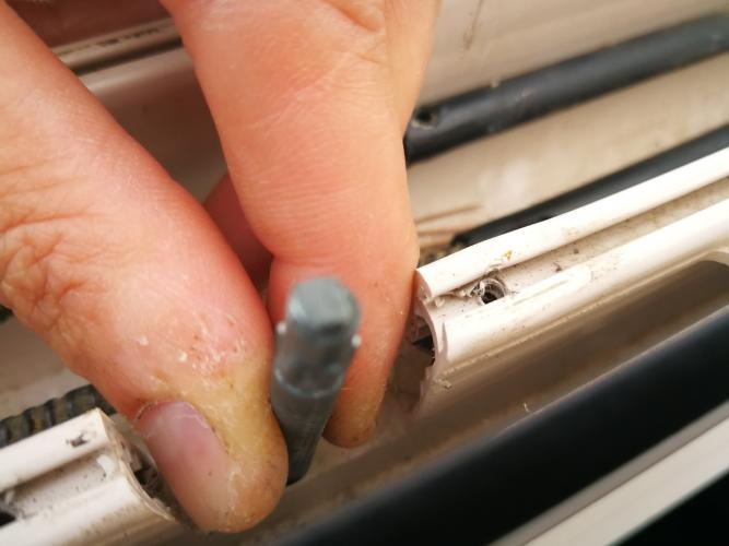

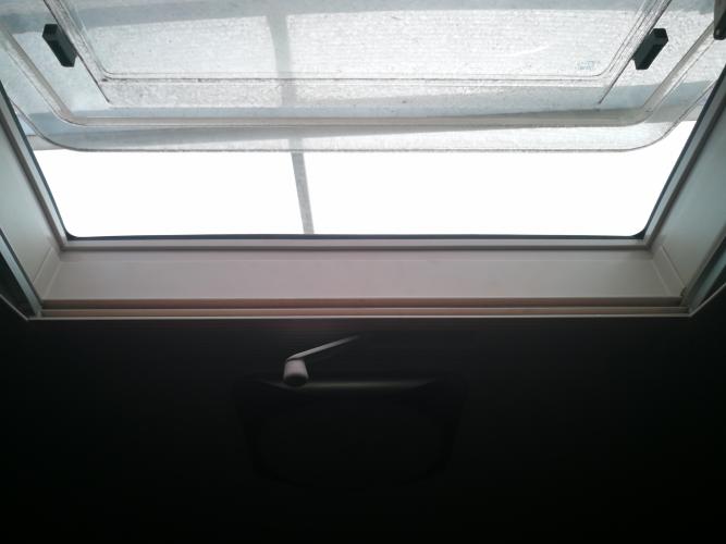

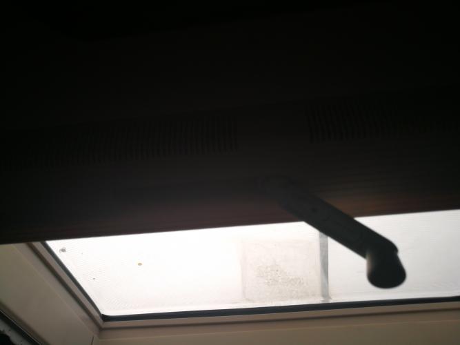

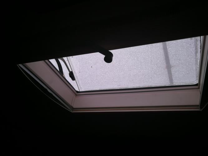

Buongiorno a tutti , ho riscontrato un problema nel mio Terry t20 diciamo che è lo stesso problema che ha avuto
Repa , e volevo chiedervi visto che l'officina mi chiede che marca è questo oblo panoramico Io ho fatto delle foto ma non riesco a trovare la marca le misure vorrei chiedere a Ripa e a tutti voi di darmi una mano perché il problema di fondo è che la manovella al momento della chiusura è come se sgranaasse e quindi non aggancia l'oblò per chiuderlo definitivamente, ora vi chiedo che chi ha riscontrato lo stesso problema mi può dare informazioni su come cambiare ingranaggio della manovella perché secondo me è quello il problema.
vorrei sapere se è possibile ripararlo da me o necessariamente portarlo in un'officina vi ringrazio anticipatamente e come sempre vi chiedo un aiuto che come le volte scorse mi avete mi avete aiutato tantissimo
Grazie sono in attesa di un vostro riscontro

Inoltre vi invio le foto dell'oblò e della manovella grazie sempreIMG_20190625_124625.jpgIMG_20190625_124705.jpg

Per la marca credo che sia Dometic ? ma verifico sull'oblò.Per fortuna non ho avuto il problema della manovella..credo che smontandolo e raggiunto l'ingranaggio riesci a ripararlo cercando magari in rete.

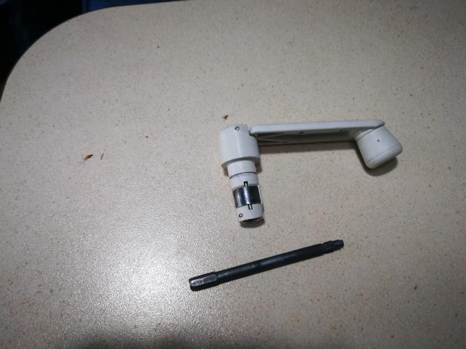

Ciao grazie per aver risposto tu pensi che sia domestic perché io guardando immagini di altri camperisti credo che sia un remis remitop 60 * 50 comunque non di meno a questo vorrei capire dove poter comprare ingranaggio della manovella se tu sai dove potresti mandarmi il link ne sarei molto grato. Comunque adesso lo sto per smontare è più tardi posto le immagini degli ingranaggi chiunque ha avuto un problema simile è pregato di inviare e comunicare Dove poter comprare questi ingranaggi perché io sono in ferie e sono fermo vi ringrazio anticipatamente per le vostre risposte grazie15615564613733483230605800094774.jpg

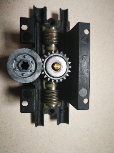

Buongiorno ragazzi questo è il pezzo che ho smontato dal oblò panoramico sapete dirmi dove poter comprare questi ingranaggi grazieu15615575842419082661699482915298.jpg

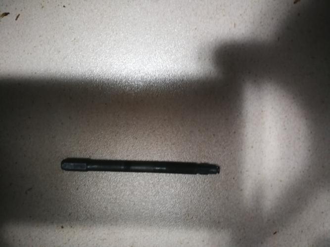

Buon pomeriggio ragazzi credo che il problema non sia tanto la foto che ho postato pochi minuti fa ma sia l'asta che si trova sulla manovella in quanto mi sono accorto che dovrebbe essere esagonale ma in realtà è completamente sgranata quindi vi chiedo di indicarmi dove poter comprare questa manovella adesso posto la foto IMG_20190626_160921.jpg

Se è la manovella in un centro camper..magari a magenta,le mandi la foto.

Buonasera ragazzi allora abbiamo smontato l'oblò panoramico ed hoscoperto che si tratta della remitop modello10023318, fondamentalmente il problema è relativo al pezzetto di ferro che collega  la manopola al ingranaggio in quanto ha i dentini  rotti, di conseguenza gira a vuoto quando deve chiudere l'oblò, al momento io ho utilizzato una chiave esagonale cilindrica ed ho rimontato tutto e diciamo che il problema è risolto, rimani adesso ordinare questo questo pezzo di ferro che è lungo 8,5 cm se qualcuno mi puoi indicare dove poterlo acquistare vi sarei molto grato perché al momento l'unico sito che trovo è un sito tedesco parla di una consegna tra due mesi,adesso vi allego le foto del lavoro fatto svolto in modo tale che se qualcuno dovesse avere il mio stesso problema può seguire queste indicazioni rimango in attesa che qualcuno mi invii il sito dove poter acquistare IMG_20190626_193909.jpgIMG_20190626_193901.jpgquesto pezzo di ferro grazie

Secondo me vai da un fornitore che te lo rifa'

Leisureshopdirect.com

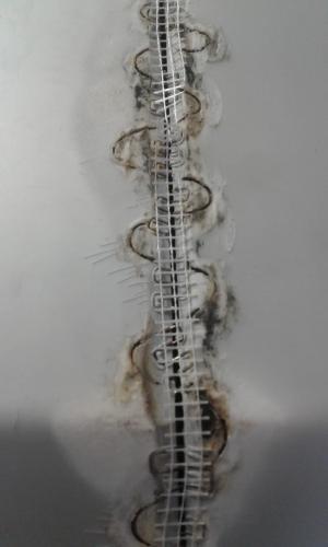

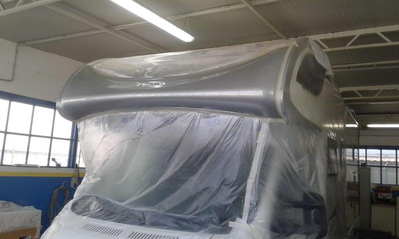

Anche la mia si è crepata.
costo del ricambio 150 euro ... resto in fai da te...

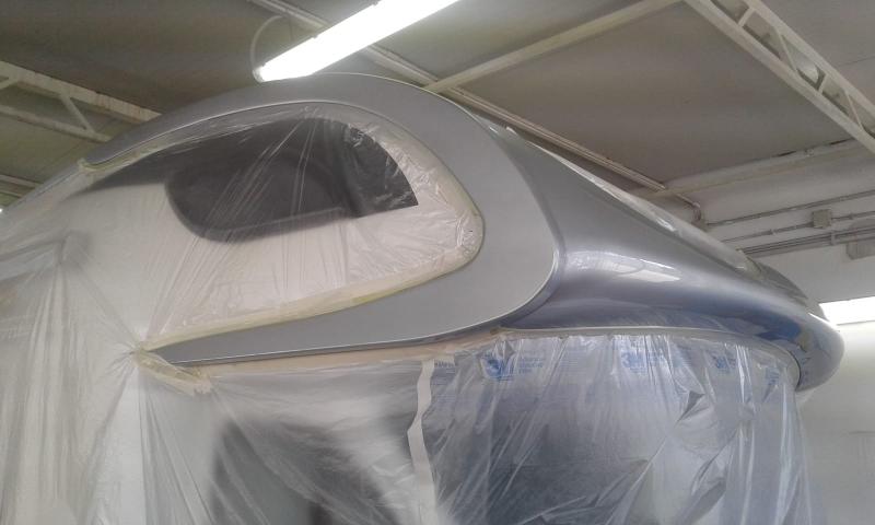

crepa profilo mansarda …
paletto ... maledetto ...
altre crepe su plastiche giromansarda e giunzione tetto posteriore ...
Lorenzo La vita può essere capita solo all'indietro ma va vissuta in avanti

crepa profilo mansarda …  paletto ... maledetto ...  altre crepe su plastiche giromansarda e giunzione tetto posteriore ...
Bel lavoro,cosa hai speso? io solo per il paraurti riparato e verniciato ho speso € 300
in quanto ha i dentini  rotti, di conseguenza gira a vuoto quando deve chiudere l'oblò, al momento io ho utilizzato una chiave esagonale cilindrica ed ho rimontato tutto e diciamo che il problema è risolto, rimani adesso ordinare questo questo pezzo di ferro che è lungo 8,5 cm se qualcuno mi puoi indicare dove poterlo acquistare vi sarei molto grato perché al momento l'unico sito che trovo è un sito tedesco parla di una consegna tra due mesi,adesso vi allego le foto del lavoro fatto svolto in modo tale che se qualcuno dovesse avere il mio stesso problema può seguire queste indicazioni rimango in attesa che qualcuno mi invii il sito dove poter acquistare questo pezzo di ferro grazie
Hai risolto? mi sono accorto ora che avevo scritto male,intendevo un tornitore.

lavoro fatto in amicizia … con relativa lacca su mansarda
5/3 tuo paraurti...
