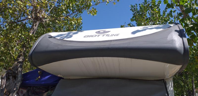

crepa profilo mansarda …  paletto ... maledetto ...  altre crepe su plastiche giromansarda e giunzione tetto posteriore ...
Stesso problema anche io... plastiche con microcrepe e creponi su laterali e frontale alte...

Inserito il 19/08/2019 alle: 00:32:16
20190819_145057.jpgLeggendo altri articoli sul forum, qualcuno ha rifatto le plastiche in vetroresina? Il meccanico del camper mi ha spiegato che cambiare le plastiche ce il forte rischio se nn la certezza che crepino di nuovo... ed il problema sono le microcrepe... tipo come le ragnatele.

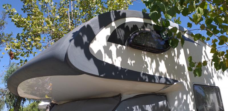

Inserito il 19/08/2019 alle: 14:57:30

Aggiungo altra foto...
Io ho riparato il paraurti che era rotto ed è venuto un bel lavoro.Secondo me un buon carrozziere ti toglie le plastiche mette rete e vetroresina e vernicia,dipende ovviamente dai costi..
linusfumagalli
linusfumagalli
27/04/2019 12
Inserito il 20/08/2019 alle: 20:20:06
In risposta al messaggio di errunc del 20/08/2019 alle 11:25:10
Beh sì... hai anche ragione... ti dico che le plastiche laterali alte erano veramente un disastro e dopo tutti i soldi che ho tirato fuori x comprare quel camper, questi difetti nn li permetto. Con 30 euro questa primavera ho fatto il lavoro, quest inverno vedrò il da farsi x via di rivedere un po' tutte le siliconature. Fino ad oggi le ho fatte io, ma sono curioso di vedere cosa trovo sotto quelle plastiche...

Inserito il 04/10/2019 alle: 17:40:26
In risposta al messaggio di linusfumagalli del 20/08/2019 alle 20:20:06
purtroppo sono plastiche non di alta qualità e che lavorano (sia a mezzo fermo che in movimento) ... dopo aver finito il lavoro, non passa più di un mese e in ferie a Praga a fine Agosto altra crepa.sad
peccato per quanto si paghino questi mezzi che ci si perda in fase di produzione su queste cose ...

Come letto in più occasioni anche il nostro ha manifestato le crepe sui rivestimenti frontali e sul posteriore.
Ho fatto fare un intervento di stuccatura e riverniciatura dal carrozziere di fiducia dell'officina da cui mi reco per gli altri interventi, ben consapevoli che non eravamo certi del risultato, infatti dopo solo 2 giorni di esposizione al freddo i crepi sono ritornati fuori.
La soluzione suggerita dall'officina è quella di smontare i pezzi (con il grande rischio che si rompano), resinarli e fibrarli all''interno, rimontare tutto e riverniciare.
Io per il momento ho optato per un altra soluzione, ho fatto ricoprire il frontali ed il posteriore con pellicola adesiva da wrapping, sono molto soddisfatto, ci ho già fatto 3 uscite quest'inverno anche al freddissimo e per il momento il risultato è eccellente.
Vogliamo attende ancora un pochino poi se il tutto tiene wrappiamo anche il grande frontale e tutti i riporti inferiori in maniera da avere uno stesso colore.
