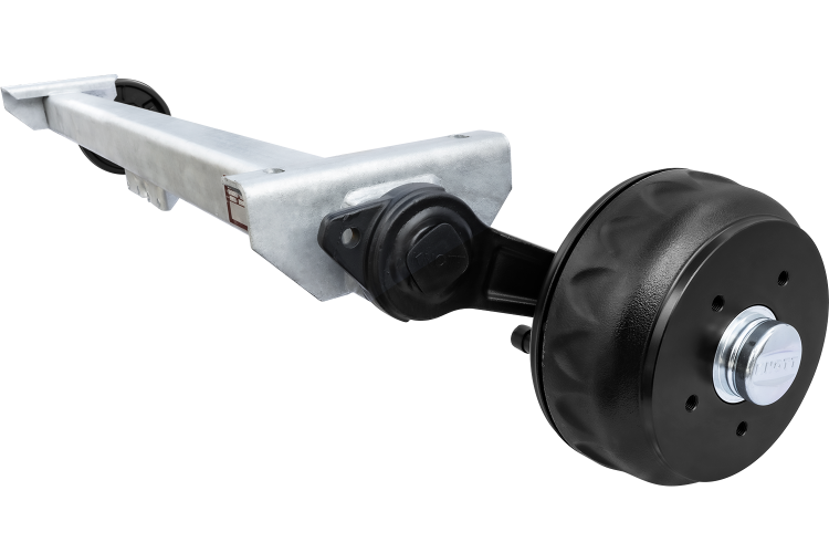

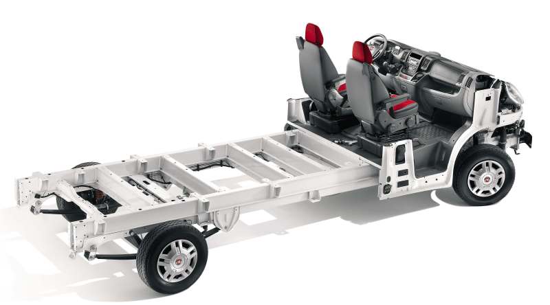

Il telaio ALKO è un telaio ribassato, in pratica al Ducato viene segato via il telaio originale dietro la cabina e viene imbullonato un telaio in lamiera leggera unita con bulloni, come quello di una roulotte, lo vedi perchè è colore zincato e non del colore (di solito bianco) del mezzo originale.
Non ha le balestre ma ha un tubo trasversale con ai lati due bracci (presente le sospensioni della Dyane o della R5 ?)
ecco il telaio ALKO qui sopra e il telaio FIAT qui sotto
La sospensione è fatta piu o meno così, anche se nella foto è di una caravan il concetto è simile:
il braccio fa perno nel tubo dell assale e si muove in alto e in basso.
Per vedere se è bloccato ci sono due modi. scuotere vigorosamente il camper di lato e vedere se la ruota sale e scende nel passaruota, se è bloccato oscilla solo per lo schiacciamento dello pneumatico.
Oppure, se non ci si riesce o non fosse chiaro, si puo sollevare il camper con il cric sotto al telaio e si vede se la ruota si abbassa rispetto al passaruota, ma è piu difficile farlo su un camper in visione.
