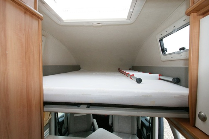

Io ho il Vario 545, il fratello minore del 2Win Vario.
Purtroppo il 2 Win Vario essendo costruito su Ducato L3 H3 con aggiunta del tetto in vetroresina ha il letto anteriore di 2,05 x 1,35 mentre il Vario 545 su L2 H2 ha il letto  di 2,05 x 1,70 puoi anche ordinarlo senza letti a castello o smontarli se non ti servono.
Modificato da mausone46 il 14/09/2020 alle 23:57:53

Io ho il Vario 545, il fratello minore del 2Win Vario. Purtroppo il 2 Win Vario essendo costruito su Ducato L3 H3 con aggiunta del tetto in vetroresina ha il letto anteriore di 2,05 x 1,35 mentre il Vario 545 su L2 H2 ha il letto  di 2,05 x 1,70 puoi anche ordinarlo senza letti a castello o smontarli se non ti servono.
Il letto anteriore è largo solo 1,35mt? Ho capito bene? indecision
Si, purtroppo.
Il telaio H3 e' diverso dell' H2 percio' il letto di sopra poggia piu in su, dove il tetto si restringe, se non mi sbaglio in quel punto Pössl ha montato anche dei rinforzi che tolgono larghezza al letto. Ma l'idea di Pössl e' che li dormono i bambini.
Il Vario 545 ha il telaio H2 e' il letto poggia piu giu, dove e' piu largo, ergo letto da 1,70 di larghezza (vedi catalogo Pössl)
nonostante cio', sotto il letto si ha ancora un'altezza di 1,70, altrimenti si deve alzarlo nella parte finale per avere un'altezza di 2,30 circa. Vedi foto con parte rialzata sul 545
Questo e' il 2Win Vario, si vedono bene dei rinforzi che stringono il letto. Comunque va visto dal vivo
