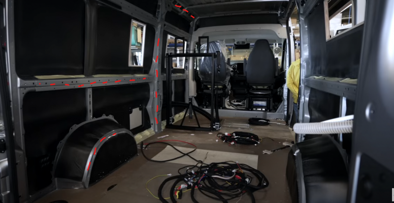

Inserito il 26/03/2025 alle: 23:42:58
Qui si tratta della serie H cioe' Summit, fabbrica di Vielbrunn
Il Concorde/ Vario vengono costruiti vicino Würzburg
Il filmato e' purtroppo in tedesco, ma si capiscono bene le fasi di costruzione.

Non è che fanno vedere molto nei particolari.
Ho visto un altro video, se lo trovo ve  lo posto, dove un fulltimer ha smontato completamente il suo van Possl per  coibentarlo (senza comunque poter intervenire su tetto e pavimento e senza  riuscire ad eliminare il freddo che entrava da sotto)  , li ho capito le differenze tra un van economico e uno premium, e anche i motivi  della differenza di prezzo tra i due.

Concorde e Vario sono spettacolari, io parlavo solo dei van. D'altronde non si può dare torto a quest'azienda, hanno riempito di van l'Europa, a livello di rapporto qualità/prezzo sono sicuramente tra i migliori.
Solo che ero rimasto basito da quel video, dove smontava interi pannelli delle pareti del van e dietro non c'era assolutamente niente, se non una spugnetta, e sotto il fondo un sottilissimo strato di polistirolo.

Quella spugnetta si chiama PE
La schiuma PE è un materiale a cellule chiuse con proprietà eccellenti come bassa densità, eccellente resistenza agli agenti atmosferici e all'invecchiamento, buon isolamento acustico e termico e ottima resistenza agli acidi comuni, agli alcali e ad altri prodotti chimici.
Nel mio depliant Pössl 2020
dice: tetto isolato con 20 mm in XPS e pareti con schiuma PE da 15-20mm
nel video il pavimento del Summit veniva isolato con XPS

All'ultima fiera, avendo maggiore conoscenza dei van (ne sono possessore da solo due anni per cui mi acculturo man mano nel tempo) e volendo guardare cosa offrono gli altri brand, prima di andare ho cercato un pò di info in rete da verificare, poi, in loco.
Quindi sono andato a curiosare ed avevo notato, davvero ficcando il naso ovunque, la presenza di ponti termici nei van di questo brand. Questo video lo conferma.
Caldo e freddo vengono anche "condotti" da materiali in grado di farlo. Nel momento in cui non copro, quindi non ISOLO, l'esterno dall'interno, porto dentro caldo e freddo.
Pensate alle finestre a taglio termico: quando fa freddo, se apro la finestra e metto una mano sul telaio dal lato esterno, lo troverò freddo; quello interno avrà la temperatuira ambiente della stanza. In una finestra NON a taglio termico, il freddo è uguale dentro e fuori. Paradossalmente, nalla foto in questione, avrebbe avuto più senso isolare i traversi che le pareti, perchè creandosi aria tra queste e l'allestimento, si crea isolamento (l'aria isola). Da qui capirete bene che coibentare così o NON coibentare è quasi la stessa cosa.
Per fortuna ci sono brand che isolano completamente (come si dice, eliminano i ponti termici), facendo si che "i van non sono tutti uguali" al contrario di quello che si pensa.

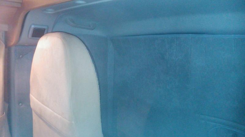

Ho letto su molti Forum che non va bene isolare le traverse, bisognerebbe isolarle ermeticamente, altrimenti  l'umidita rimane li e col tempo la ruggine. farlo bene e' un lavoro da matti e costerebbe un sacco di tempo e soldi.
Un furgonato ha molti ponti termici, la cabina di guida, il portellone,gli sportelli posteriori, Oblo', finestre ecc...
Non sono fatti per temperature rigide, poi ognuno soffre il freddo diversamente.
Noi, in uso invernale usiamo per gli sportelli posteriori un panno termico che copre tutto il posteriore, idem per la cabina di guida (il ponte termico peggiore ) panno termico che isola la cabina di guida dal Living,.
vedi foto

Il ponte termico della zona cabina di un semintegrale/mansardato/van è identico. La differenza puoi averla solo su mh.
Altrettanto vale per le finestre. I portelloni possono essere certamente un punto debole, ma se rivestiti bene e guarniti a dovere lo diventano meno.
Certo se isolo come in foto tutto il van, il problema lo si ha ovunque. E' questo che dicevo. Se sul longherone ci metti una parete di plastica, sentirai il freddo. Se prima della parete ci metti un isolamento (armaflex o xps che sia), poi ci metti la parete e su questa un rivestimento di tessuto imbottito, hai finito di ragionare wink

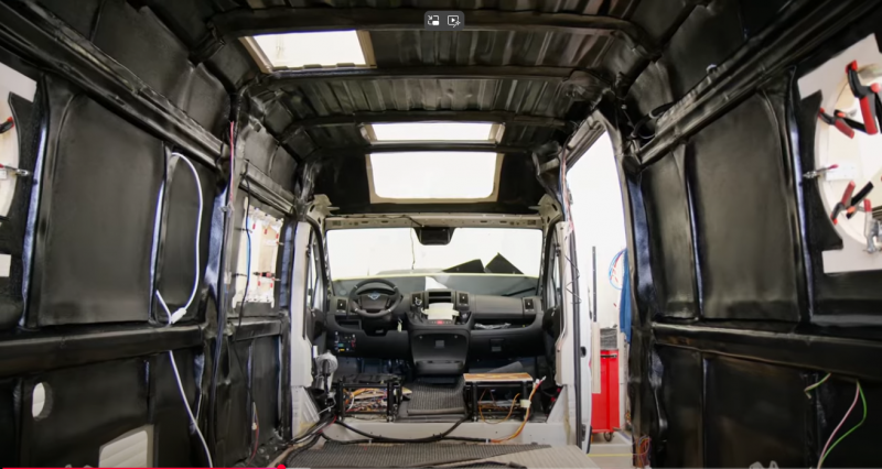

un esempio:

Si, ma un telaio di ferro rivestito con un po di Armaflex non sara mai isolato come una parete Pual di 35 mm di Hymer.
Resto percio' del parere che un Furgonato e' un compromesso anche nell'uso invernale.
