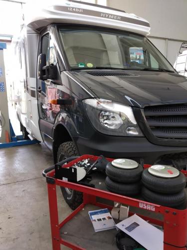

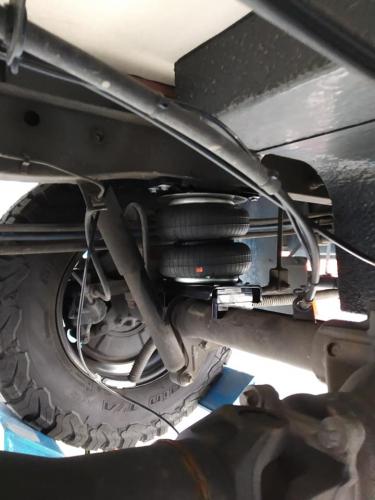

Io li ho montati la settimana scorsa:
Foto durante la installazione, dal sito Facebook della New Camper che è installatore VB Air Suspension.
Oltre a rialzare la coda del camper per correggere un assetto troppo seduto, evita anche che nei sobbalzi la sospensione affondi con maggiore rischio di toccare terra.
Dopo alcune prove li tengo a 2,5 bar (range consentito da 0,5 a 3,5 durante la guida, fino a 6 bar solo a passo d'uomo), risalita la coda di circa 10cm sospensioni rimaste comunque morbide e confortevoli anche nelle buche piu marcate e rallentatori (andato subito a fare dei test wink) , e affondano molto meno.
Anche la guida sia sul misto veloce che in autostrada è migliorata.
Io homontato il modello base, con le valvoline e manometri e che si gonfia con la pistola del compressore o una pompa, ma va bene come da me dove una volta trovata la pressione giusta rimane sempre quella.
Se uno invece volesse variare anche di molto la altezza per muoversi a bassa velocità (in prima) per salire una rampa, e poi abbassare un po, potrebbe scegliere la versione con il compressore e con i comandi per variare la pressione dal posto di guida in ogni momento...ma sale anche il prezzo.
