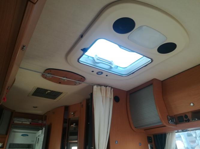

perchè la zanzariera dei laika di quegli anni sull' oblò centrale è uguale per tutti, se poi il precedente proprietario ha pasticciato, è un altro discorso
oppure, in quegli anni hanno modificato l'oblo centrale, ma non è sicuramente con luce e casse come in questa foto

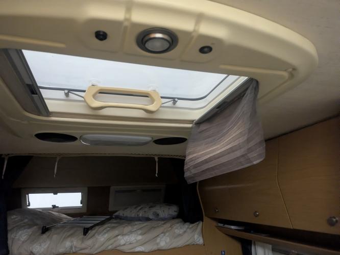

Inserito il 05/05/2026 alle: 06:26:54
ECCO la FOTO sotto, come Si vede la zanzariera rimane a penzoloni una Volta chiusa. Quello Che non Riesco a capire e' se Questa E una modifica del precedente proprietario o qualcosa Si E rotto...

Non sembra una modifica, mai vista sugli ecovop
Bisogna smonre la cornice e capire cosa si è rotto del sistema delle corde
Se si sono rotte le corde, è una cosa, se si sono rotti gli attacchi delle corde, dovrai cambiare tutto
Anche se penso che ormai la zanzariera non ritornerà mai come prima
Ormai non tiene più le pieghe che gli permettono di stare in corsia
