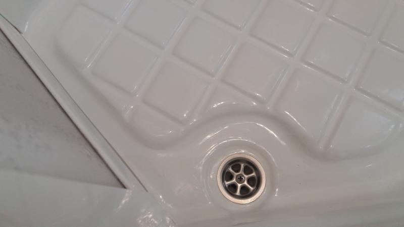

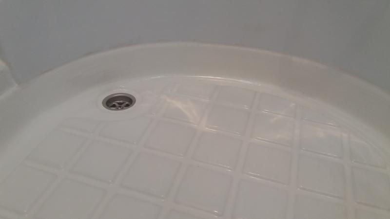

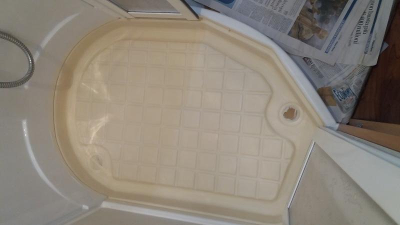

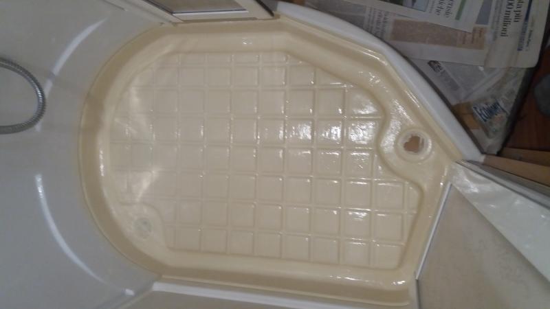

scusate le foto20190926_190416(1).jpg20190927_181356(1).jpg20190929_152431(1).jpg20190929_152442(1).jpg20190929_152455(1).jpg20190929_153317(1).jpg

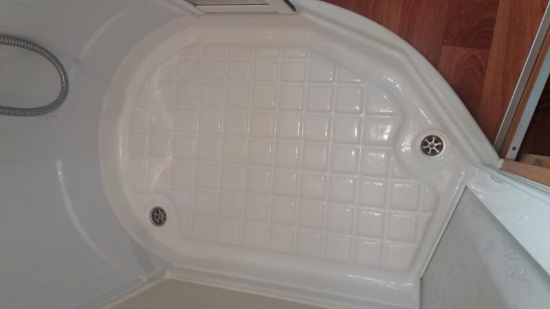

Ciao torelli66, come hai evoluto le varie fasi di lavorazione? Se mai dovessimo averne bisogno, prima di smontare il piatto doccia per la sostituzione, potrebbe essere una buona soluzione.
Ijppj ciao la lavorazione l'ho descritta nella pagina precedente, volevo mettere anche le foto,invece ho cliccato su inserisci,ed ho dovuto scrivere il secondo messaggio

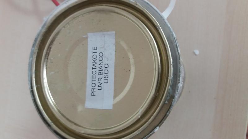

Ciao torelli66 che tipo di fondo gli hai dato ? Io ho già ripararo la spalla di termoformato della doccia ,manca la verniciatura . Credo che come finitura darò lo stesso prodotto che hai messo tu.  Grazie per la risposta
Ciao mizar70, ,ho carteggiato portando via la parte lucida del  termoformato,dato una mano di primer, ricarteggiato e dato 3 mani di prodotto a pennello,buon lavoro.Saluti Paolo

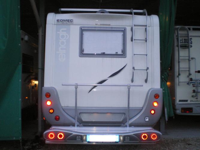

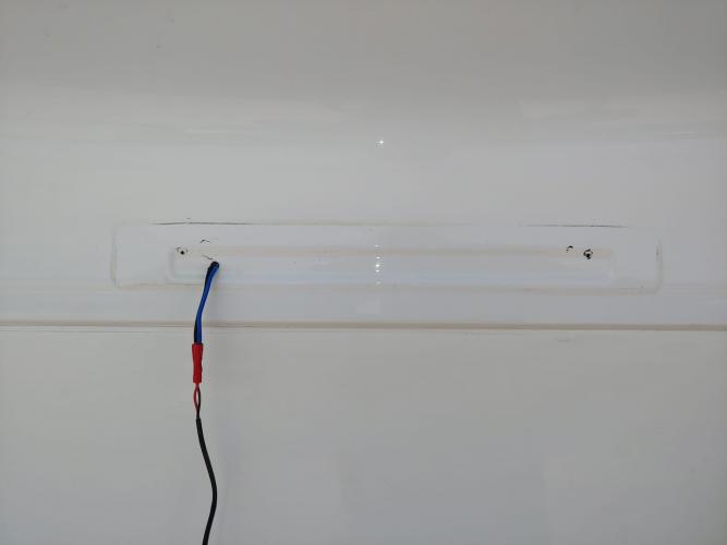

Buonasera , IMG_20200411_185404.jpgQualcuno della famiglia Elnagh ha mai smontato questo blocco posteriore dove alloggia il terzo stop !!

Buonasera , Qualcuno della famiglia Elnagh ha mai smontato questo blocco posteriore dove alloggia il terzo stop !!
Ciao Mizar70,che problema hai avuto? io una decina di hanni fa facendo un lavoro andai a beccare con una vite il filo del terzo stop. Dovetti riportare il filo nuovo dallo stop di sx facendolo passare all'interno del mezzo tramite una canalina rigida bianca che corre lungo l'angolo delle 2 pareti e all'interno del portaoggetti fino ad arrivare allo stop e forare la parete posteriore,metto la foto, la canalina si nota appena.Colgo l'occasione per augurare a tutti una Buona Pasqua saluti Paolo20170218_113639.jpgportamoto%20camper%20003(1).jpg

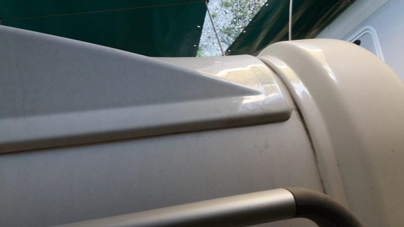

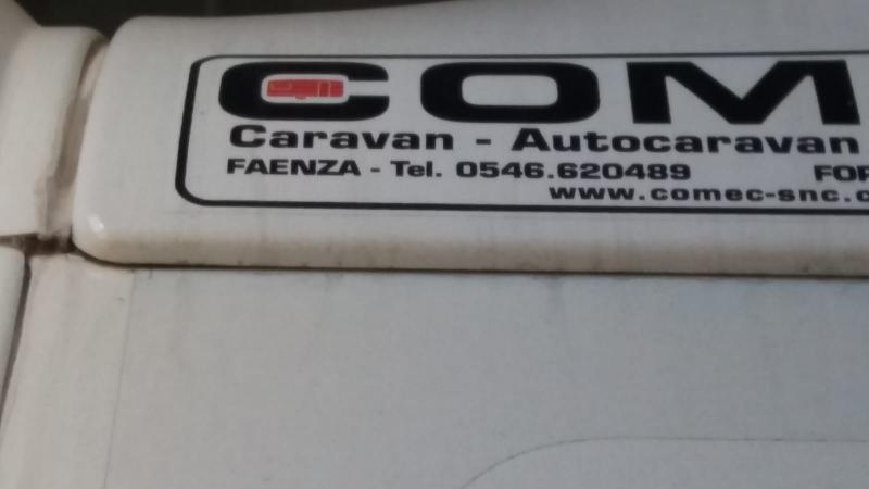

Ciao Torelli66 , tutta la plastica intorno al terzo stop è crepata ... vorrei smontarla per rinforzarsi dalla parte interna con resina è riverniciarla tutta ... Una curiosità, ma quello spoiler è sigillato con qualche silicone ?  E se no , l'acqua che scorre da sopra il tetto non si infiltra nella parete posteriore?

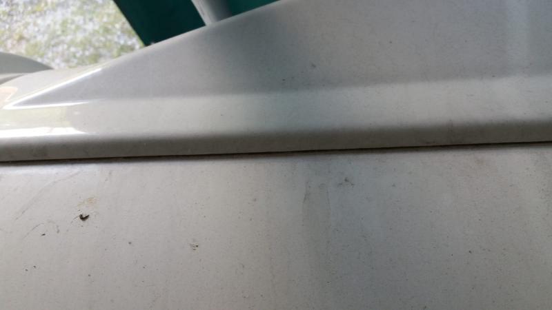

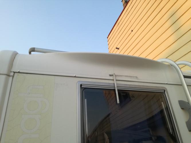

Ciao Mizar70,guardando le foto dei nostri mezzi ho notato l'assemblaggio diverso dello spoiler (siliconato),il mio sotto le bandelle laterali,il tuo sopra con aggiunta di quattro viti più coprivite.Secondo me le bandelle e lo spoiler sono solo un accessorio per coprire i profili, mentre nel baron e nel duke rimangono a vista. Metto la foto del tuo con evidenziato il foro di uscita dell'acqua nel caso si infili sotto lo spoiler. Quello che ho scritto e solo una mia supposizione,per toglierti ogni dubbio fai una telefonata al tuo concessionario o ad un qualsiasi concessionario Elnagh,vedrai che sapranno darti risposte più esaustive.Saluti PaoloImmagine(45).png

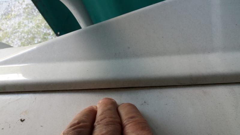

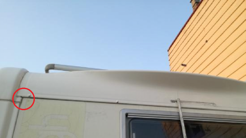

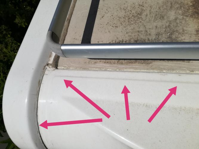

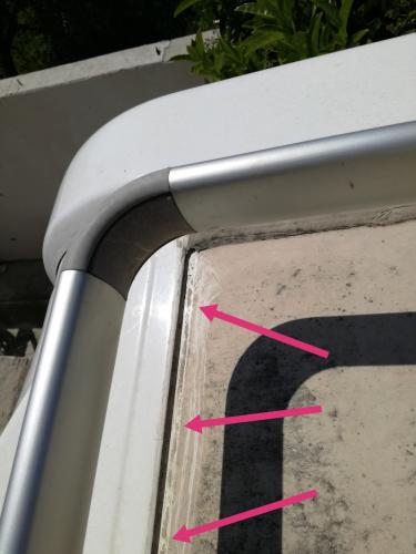

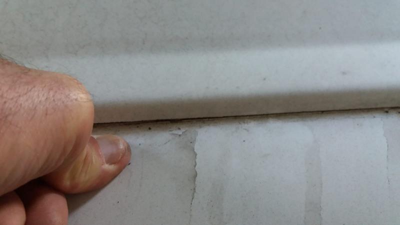

Questa zona evidenziata con le frecce rosse è siliconata al tuo camper ?IMG_20200415_154419.jpg
Devo capire perché se riesco a smontarlo devo rimettere il silicone o no !! Quando l'ho acquistato questo camper vi era una parvenza di guarnizione , quindi ho ripristinato il tutto rifacendo la guarnitura. Ma mi sorge un dubbio , che bloccando con il silicone non abbia permesso le oscillazioni dovute alla temperatura è quindi mi abbia causato piccole lesioni intorno al terzo stop. Grazie , mi saresti di aiuto dandomi una risposta perché abbiamo lo stesso camper . IMG_20200415_154254.jpg
Ciao,sono andato al rimessaggio che dista circa 1 km da casa per rendermi conto di come e fissato lo spoiler dietro.La mia supposizione che sia solo una copertura per il profilo del tetto alla parete dietro non sia del tutto sbagliata. Lo spoiler lateralmente nn si infila sotto la bandelle come credevo,finisce circa un cm prima, mi aveva ingannato la foto perchè si vedeva la siliconatura verticale,mentre sopra e sotto nn è stato siliconato per permettere all'acqua di fuoriuscire.Spero che dalle foto che ho fatto riuscirai a capire quello che ho scritto.Come puoi vedere con le dita ho spinto sulla curvatura del tetto e si vede bene che non e stato siliconato.WhatsApp%20Image%202020-04-15%20at%2017_39_28.jpegWhatsApp%20Image%202020-04-15%20at%2017_39_29(1).jpegWhatsApp%20Image%202020-04-15%20at%2017_39_29.jpegWhatsApp%20Image%202020-04-15%20at%2017_39_30.jpegWhatsApp%20Image%202020-04-15%20at%2017_39_31.jpeg

Buonasera a tutti, anch'io sono possessore di un elnagh prince 420L dal 2009 ma usato poco 33000 km
qualcuno di voi mi sa dire se allargando il foro del 3 sto dietro ci trovo una canalina e dove arrivo
Grazie (vorrei mettere una telecamera sotto il 3 stop)
