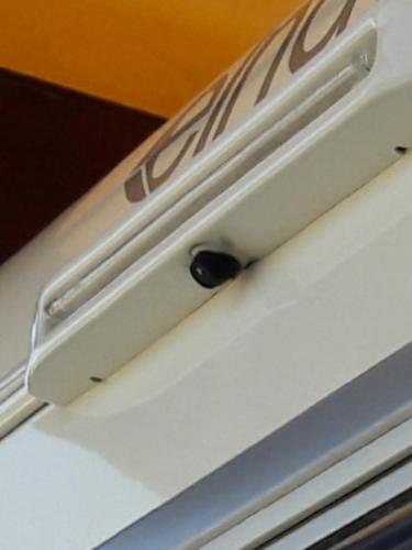

Io ho un t loft del 2011 ho i fili del 3° stop come te, ho cercato di capire dove sbuchino, ma e stato impossibile, sembra che siano incastrati nell'intercapedine senza corrugati o canaline, allora ho preso bene le misure ed ho fatto un foro passante che è rimasto dentro al carterino dello stop (che è siliconato sopra, quindi è quasi impossibile che entri acqua da li), poi ho messo una cannuccia di plastica, mi sembra che ho usato un pennarello di mia figlia, che funge da protezione al cavo della retrocamera (la parete ha un sottilissimo strato di allumino tagliente), poi una volta steso e fissato il cavo ho siliconato il foro.

ho preso bene le misure ed ho fatto un foro passante che è rimasto dentro al carterino dello stop (che è siliconato sopra, quindi è quasi impossibile che entri acqua da li), poi ho messo una cannuccia di plastica, mi sembra che ho usato un pennarello di mia figlia, che funge da protezione al cavo della retrocamera (la parete ha un sottilissimo strato di allumino tagliente), poi una volta steso e fissato il cavo ho siliconato il foro. Ciao

Sono entrato dritto per dritto nel pensile corrispondente al foro (tenendo in considerazione la lunghezza del cavo della retrocamera e tutto il malloppo di connettori che ha...

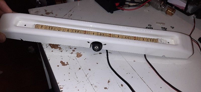

I led del mio stop si erano ossidati e bruciati e quindi ho preso una stripled rossa di led 5050 e l'ho cambiata, ora funziona da anni, puoi fare una prova collegando i due fili del terzo stop ad una lamoadina a 12V, se funziona deci cambiare solo la striscia.

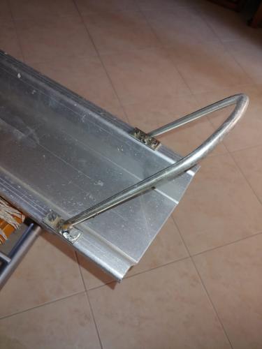

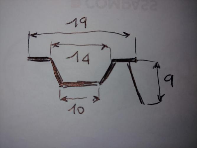

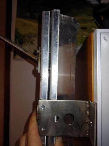

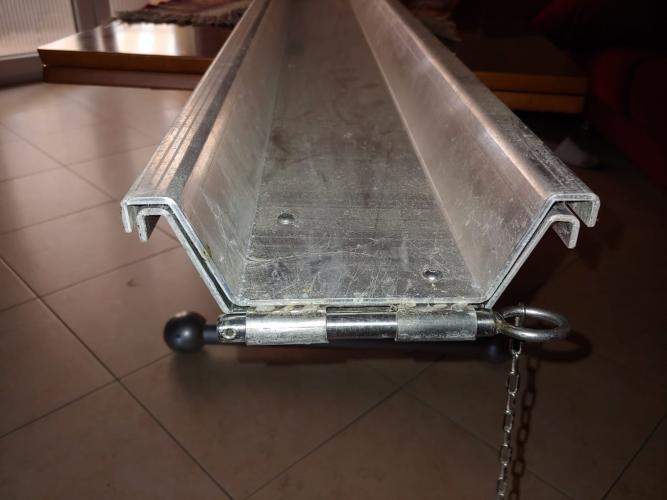

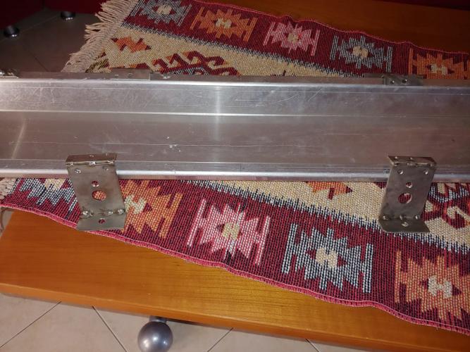

io ne ho uno in casa artigianale, lo avevo costruito per il mio camper con garage ma poi l'ho venduto per un semintegrale senza e mi è rimasto in cantina. in pratica ha due binari, uno può essere montato che si va ad infilare sotto a quello fisso o come nel tuo caso uno lo ancori al pavimento e l'altro lo metti vicino. pesa 9 kg
WhatsApp%20Image%202020-05-20%20at%2012_54_15%20(1).jpegWhatsApp%20Image%202020-05-20%20at%2012_54_15(1).jpegWhatsApp%20Image%202020-05-20%20at%2012_54_15(2).jpegWhatsApp%20Image%202020-05-20%20at%2012_54_15.jpegWhatsApp%20Image%202020-05-20%20at%2012_54_16%20(1).jpegWhatsApp%20Image%202020-05-20%20at%2012_54_16%20(2).jpegWhatsApp%20Image%202020-05-20%20at%2012_54_16.jpeg

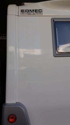

Ciao a tutti, ho tolto la fascia posteriore con la scritta ,ormai non si vedeva più nulla,ho eliminato la colla che in qualche punto era rimasta con acetone ed un panno. Ho attaccato solo la scritta nera che mi sono fatto fare trovandola su internet,è leggermente più lunga. Saluti PaoloWhatsApp%20Image%202020-05-28%20at%2017_51_50(1).jpegWhatsApp%20Image%202020-05-28%20at%2017_51_51(1)(1).jpegWhatsApp%20Image%202020-05-28%20at%2017_51_51(2)(1).jpegWhatsApp%20Image%202020-05-28%20at%2017_51_53(1).jpeg

Ciao Miraz,si sono aiutato con un cutter iniziando da un angolo partendo dal basso,perchè mi era più comodo,senza fretta ho cercato di toglierlo più uniformemente possibile.quando si rompeva perchè la colla era ancora molto presente ripartivo.alla fine dove la colla era rimasta,l'ho tolta con acetone ed un panno.Bisogna insistere un pochino però il risultato mi ha ripagato...Buon lavoro un saluto Paolo

Buonasera a tutti gli elnaghisti, sono qui a chiedere chi di voi ha avuto mai a che fare con la sostituzione del terzo stop, più precisamente del carterino che ospita i led del terzo stop.
Il modello è questo:
Vorrei sostituirlo perchè comincia a rompersi ma non riesco a trovarlo da nessuna parte (in rete) e non mi va di farmi spennare dal concessionario per un pezzo di plastica.

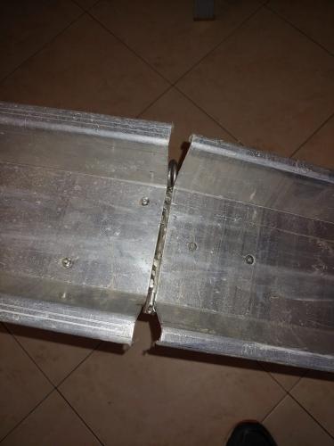

Buongiorno a tutti i possessori di Elnagh, dato che è un po' di tempo che non leggo interventi sull'Elnagh club, ho deciso di scrivere due righe, così, anche solo per scrivere. Colgo l'occasione per portare a conoscenza di ciò che mi è capitato e come ho "riparato". Niente di particolare, sia chiaro, peraltro lo scrivo sul nostro gruppo, anche se credo sia una consuetudine di quasi tutte le marche. Scrivo "quasi", per il beneficio del dubbio.
Mi è successo per la seconda volta, fortunatamente accaduto a casa durante lo scarico delle grigie, vale a dire che usando una tinozza per svuotare, ad un certo punto la ghigliottina non chiudeva più, sentivo bene che c'era qualcosa che ostruiva la manovra di chiusura. Dopo un po' di ammattimento, usando le dita ed un pezzetto di fil di ferro, ho tolto un'altro, il secondo appunto a distanza di tempo, dischetto di plastica con foro centrale di punta di trapano, quindi un foro con punta a tazza, che la casa madre in fase di montaggio/assemblaggio, una volta forato, ha pensato bene di lasciarli dentro il serbatoio di raccolta , per non perdere tempo. Ora, io capisco bene che i lavori, tutti, hanno i tempi risicati, ma non c'è frase più azzeccata del tipo: presto e bene non stanno insieme. Se questo fosse successo durante una vacanza e magari ad una persona che per vari motivi non poteva andare sotto il camper per vedere di sistemare l'inconveniente, si sarebbe trovato con il conseguente sversamento delle grigie con giramento di scatole insieme ad una situazione di imbarazzo sicura. Lascio a voi vari commenti, scusate le troppe righe, ma comunque se dovesse capitare a qualcuno e avesse la possibilità di sdraiarsi sotto, con un po' di pazienza risolverebbe il problema, anche fosse solo di rispingerlo in dentro.
Ora basta scrivere, altrimenti oltre a possibili commenti arrivano gli accidenti. Sperando possa servire a qualcuno che dovesse trovarsi in questa situazione di emergenza, saluto tutti augurandovi tanti buoni km.
