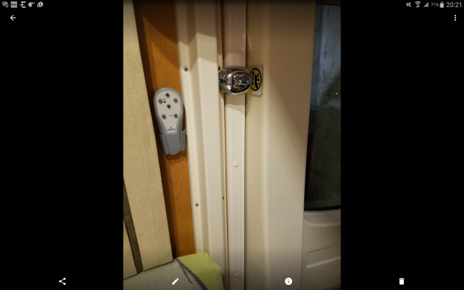

Ciao a tutti io ho lo stesso modello di Piero il 9083 df è ho risolto tutti i problemi del mio semplicemente portandolo in una concessionaria  francese che ha una casistica  di riparazione  rapido alta circa un centinaio di motorhome annui in più  come ho già  scritto i ricambi si ricevono in una settimana. Questa è la mia esperienza la concessionaria  si chiama Curioz  loisirs ed è a Annecy in alta Savoia
dago
di motorhome annui in più  come ho già  scritto i ricambi si ricevono in una settimana. Questa è la mia esperienza la concessionaria  si chiama Curioz  loisirs ed è a Annecy in alta Savoia dago
In più dimenticavo mi hanno dato un paio di consigli che poi ho effettuato  io in un secondo tempo come lo spostamento  della sonda truma e una chiusura meccanica della porta conducente

Ciao  Dago ,
sarei molto interessato alla modifica che hai fatto per la chiusura meccanica dall'interno della  porta conducente .   Se puoi darmi dei riferimenti , dettagli e anche costi e inoltre da chi te la sei fatta fare .
I "signori" di Rapido , mi avevano chiesto 400 euro per il kit di adattamento ma , non ho alcuna intenzione di spendere una tale cifra e , nel contempo , non vorrei continuare a chiudermi dentro di notte con il telecomando .

Ciao  Dago , sarei molto interessato alla modifica che hai fatto per la chiusura meccanica dall'interno della  porta conducente .   Se puoi darmi dei riferimenti , dettagli e anche costi e inoltre da chi te la sei fatta
fare . I signori di Rapido , mi avevano chiesto 400 euro per il kit di adattamento ma , non ho alcuna intenzione di spendere una tale cifra e , nel contempo , non vorrei continuare a chiudermi dentro di notte con il telecomando .  Grazie , Piero
Ciao a me la Gest Camp mi aveva fatto un preventivo di 600 euro compreso manodopera di (200euro) per il kit della chiusura meccanica porta conducente io ho risolto con una cinquantina d'euro così

Ciao a me la Gest Camp mi aveva fatto un preventivo di 600 euro compreso manodopera di (200euro) per il kit della chiusura meccanica porta conducente io ho risolto con una cinquantina d'euro così dago
Sono della fiamma e il lavoro lo fatto io ciao

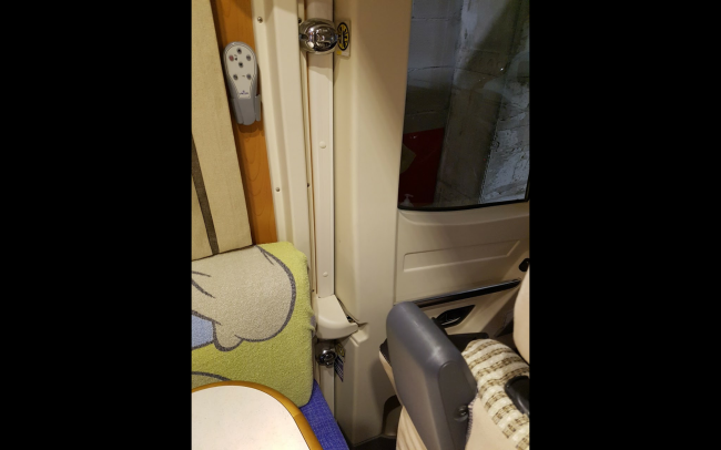

Ciao Dago ,
si ,  quelle chiusure della Fiamma  le avevo già viste anch'io sul loro catalogo .   Però , a quanto vedo , lo scrocco quando è in chiusura va  ad infilarsi nella plastica pura del guscio interno della porta e , onestamente non mi sembra molto sicura come chiusura .  A meno che tu non abbia fatto un rinforzo metallico .  Riesco ad intravvedere un rinforzo che mi sembra adesivo di riporto sulla plastica .  Puoi precisarmelo ?
Sarei molto curioso da sapere in cosa consiste il kit studiato e proposto da Rapido ; se si tratta di un intervento serio e garantito senza snaturare il tutto o se semplicemente prevede l'inserimento di una serratura meccanica con tanto di nottolino sull'esterno .  A quel punto , me lo tengo così . Non mi interessa avere il nottolino esterno , è senza dubbio più sicuro così .
Visto che ci sono le tue foto , preciso a tutti che la "mia" puzza di gasolio , oltre che provenire dal guscio grigio di protezione in basso , sale anche da quella canalina verticale beige ed esce in modo molto fastidioso da quella piccola "proboscide" in plastica che copre la serratura , appena sopra la tua chiusura Fiamma in basso , specie quando fa vento per i motivi di scarso isolamento che ho già spiegato .

Ciao Dago , si ,  quelle chiusure della Fiamma  le avevo già viste anch'io sul loro catalogo .   Però , a quanto vedo , lo scrocco quando è in chiusura va  ad infilarsi nella plastica pura del guscio interno della
porta e , onestamente non mi sembra molto sicura come chiusura .  A meno che tu non abbia fatto un rinforzo metallico .  Riesco ad intravvedere un rinforzo che mi sembra adesivo di riporto sulla plastica .  Puoi precisarmelo ?  Sarei molto curioso da sapere in cosa consiste il kit studiato e proposto da Rapido ; se si tratta di un intervento serio e garantito senza snaturare il tutto o se semplicemente prevede l'inserimento di una serratura meccanica con tanto di nottolino sull'esterno .  A quel punto , me lo tengo così . Non mi interessa avere il nottolino esterno , è senza dubbio più sicuro così .  Visto che ci sono le tue foto , preciso a tutti che la mia puzza di gasolio , oltre che provenire dal guscio grigio di protezione in basso , sale anche da quella canalina verticale beige ed esce in modo molto fastidioso da quella piccola proboscide in plastica che copre la serratura , appena sopra la tua chiusura Fiamma in basso , specie quando fa vento per i motivi di scarso isolamento che ho già spiegato .  Saluti a tutti , Piero
Ciao Piero  esatto c'è un rinforzo metallico all interno e un rinforzo  in plastica  esterno il difficile è smontare la plastica  io non ci sono riuscito e lo fatta smontare al conce francese perché  sentivo una fastidiosa vibrazione  venire da li. Il rinforzo esterno è migliorabile....

Ciao Piero  esatto c'è un rinforzo metallico all interno e un rinforzo  in plastica  esterno il difficile è smontare la plastica  io non ci sono riuscito e lo fatta smontare al conce francese perché  sentivo una fastidiosa vibrazione  venire da li. Il rinforzo esterno è migliorabile.... dago
Il kit che la Gest Camp mi ha offerto era composto dalla copertura completa della  plastica inerna con relativo sistema meccanico e un pulsante tipo quelli delle auto anni 90

Il kit che la Gest Camp mi ha offerto era composto dalla copertura completa della  plastica inerna con relativo sistema meccanico e un pulsante tipo quelli delle auto anni 90 dago
Se il kit prevede la sostituzione completa del guscio interno della porta , è capibile il costo .    Penso che il movimento meccanico non sarà tanto sofisticato , presumo che sarà un semplice movimento meccanico comandato dal nottolino che , andrà a bloccare la serratura .
Certo che tutto questo potevano anche prevederlo e fare una  " SERIA" e qualificata campagna di richiamo "GRATUITA" ,   visto l'errore  "pacchiano" e ripetuto nel tempo .  Visto che il mio è in effetti uno dei primi ma il tuo è molto più recente e potevano anche  accorgersene prima .    Alla faccia di  "  RAPIDO  MON AMOUR" .
dal nottolino che , andrà a bloccare la serratura .  Certo che tutto questo potevano anche prevederlo e fare una   SERIA e qualificata campagna di richiamo GRATUITA ,   visto l'errore  pacchiano e ripetuto nel tempo .  Visto che il mio è in effetti uno dei primi ma il tuo è molto più recente e potevano anche  accorgersene prima .    Alla faccia di    RAPIDO  MON AMOUR . E qui mi taccio , grazie comunque , Piero
RAPIDO MON AMOUR prima della consegna del mezzo poi.....Un altra soluzione  per la chiusura meccanica è adattare il meccanismo(cercandolo da uno sfaciacarozze ) di chiusura  alla maniglia essendo dell'Alfa mito.Io ho optato per la soluzione piu  "semplice"

Vorrei che mi raccontassi se non hai avuto problemi per ancorare i " safe door guardian" con le tre viti di fissaggio considerando che la superficie non è affatto piana .   Per la vite posteriore , vedo che l'hai fissata alla canalina verticale ma , le altre due anteriori credo che non possano avere molta presa su quel bordo plastico . Certamente bisognerà spessorare .   Se lo farò ,  piazzerò all'interno del guscio porta , due belle piastre metalliche a garanzia della tenuta .

Vorrei che mi raccontassi se non hai avuto problemi per ancorare i safe door guardian con le tre viti di fissaggio considerando che la superficie non è affatto piana .   Per la vite posteriore , vedo che l'hai fissata
alla canalina verticale ma , le altre due anteriori credo che non possano avere molta presa su quel bordo plastico . Certamente bisognerà spessorare .   Se lo farò ,  piazzerò all'interno del guscio porta , due belle piastre metalliche a garanzia della tenuta . Grazie per l'ulteriore precisazione , Piero
Ciao Piero per fissare ci sono 3 viti 2 anteriori che vanno fissate sul bordino che è in metallo ed è in piano mentre quella posteriore viene spessorata   di qualche cm stasera ti mando 1 foto
