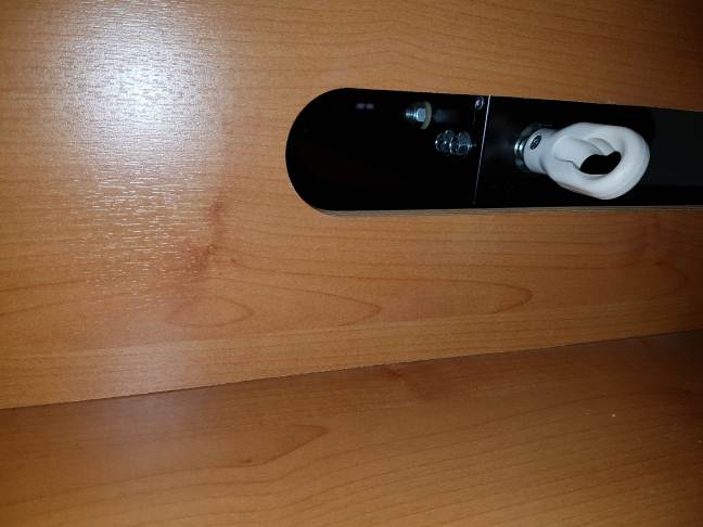

il meccanismo  è questo
dago

 Qui voglioi nserire il motoriduttore
dago

Metterei un motore dove si inserisce la chiave manuale per l'alzata del letto .Non so i nuovi che tipo di meccanismo hanno adottato .
in questo modo dovrebbe rimanere tutto solido come prima ,l'importante che il motore mantenga la posizione quando è  a riposo .

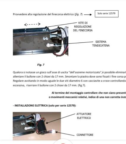

Poi credo che il modello automatico sia diverso  dal mio..... la parte finale è differente!
dago
