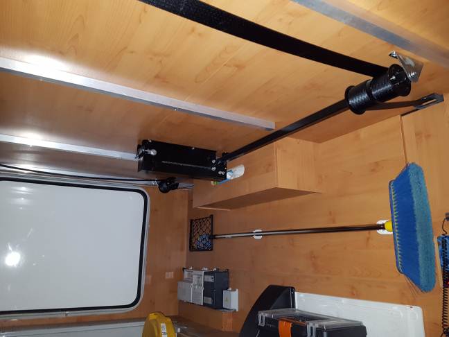

Dalla foto (project 2000) sembrerebbe un comunissimo motoriduttore per tergicristalli potenza circa 75 Watt.
Certo che dovrai costruirti  una piastra di supporto piu un giunto di collegamento tra motoriduttore e apparato di sollevamento, (quello è il meno se conosci qualcuno che ha un' officina meccanica).
Il resto sono solo semplici collegamenti elettrici.

Esatto è proprio quello che voglio fare!!!!yesCome ti trovi con 880??

Ciao Dago, Ti consiglierei di trovare un motorino dei tergi cristalli, un motore del genere non ti serve nessun freno , perche e' inpossibile farlo girare a mano . il lavoro piu' difficoltoso (ma fattibile) sara collegare il motorino alla barra che avvolge le cinture. Ti posso assicurare che un motorino tergi a una forza incredibile.saluti angelo

Ciao Dago, ci sono anche motorini alza cristalli completi di riduttori, con uscita ( maschio o femmina quadrata) che ti facilita il lavoro. saluti angelo.

Esatto Angelo ne sto valutando uno con riduttori....intanto oggi preso dai buoni propositi dell'anno nuovo ho sostituiti la presa forZa 12v che sta sopra ai comandi truma con una doppia  presa usb.Ciao

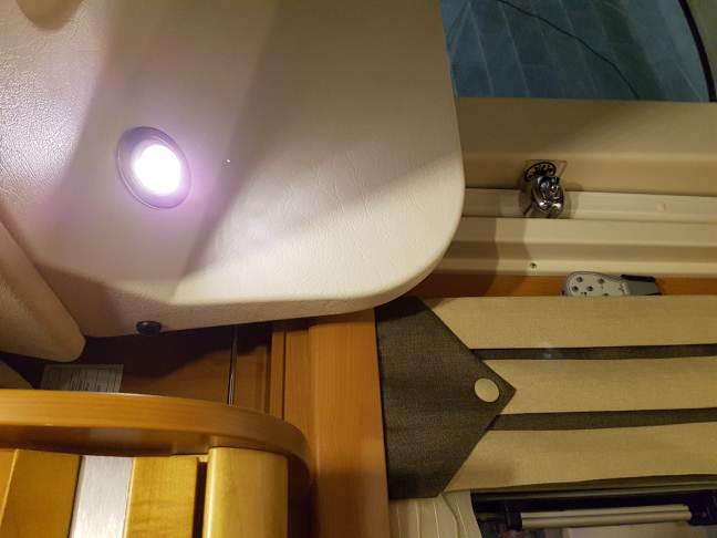

Ciao Gabri63 di problemi i camper ne hanno tutti ma quel che trovo strano è la perseveranza negli errori di progettazione che fanno in Rapido.Sono passati quasi cinque anni dal mio acquisto va vedo che posizionano il sensore
riscaldamento sempre nelle posizione sbagliata (a livello specchietto centrale auto )così in inverno quando si attacca la ventilazione riscaldamento in marcia flussi di aria calda sfalsano il lavoro del sensore dopodiché si abbassa il letto anteriore per dormire e il sensore sfiora il cruscotto bollente .Il frigo viene montato con apertura sinistra destra scomodo da aprire quando si cucina e poco sicuro in marcia se chiuso male al posto di montarlo con apertura destra sinistra (Hymer,Carthago)Boohh mistero !!!!Io sono soddisfatto del mezzo però  di modifiche ne ho dovute fare qualcuna sopratutto a livello di coibentazione!Che credo sia il grosso problema di chi usa un mezzo come il nostro tutto l'anno dago
Io lo spostato lì

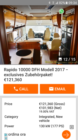

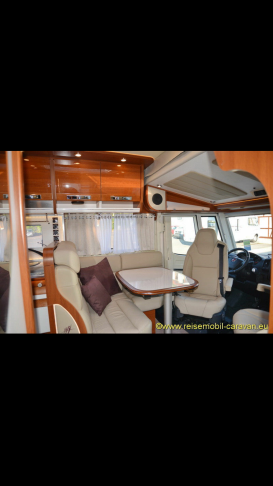

Il sensore lo hanno spostato solo nella serie 8  mentre in quelle superiore è posizionato sempre lìdistintionserie10

Beh dai qualcosa di positivo nella serie 8 allora c'ewink
Ora con il nuovo comando truma è più facile regolare la temperatura .
personalmente non spenderei mai 121 mila euro x qualsiasi camper sad
per la fascia di prezzo dove si posiziona la serie 8 ,credo sia tra i migliori nella sua categoria.
