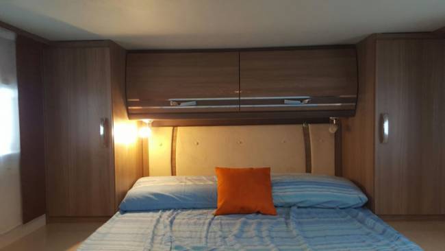

Buonasera,

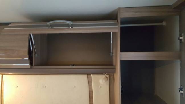

Mi interesserebbe sapere se qualcuno di Voi ha aggiunto dei ripiani agli stipetti sistemati nella zona notte posteriore.

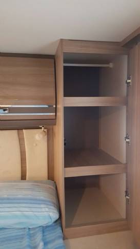

non è già diviso a metà ogni armadietto ? nel 880 i 2 armadietti sopra il letto sono già divisi da un ripiano ognuno ,e l'armadio di destra (lato doccia) è suddiviso in 3 parti ,mentre quello di sinistra no ,per abiti lunghi .

nel mio 803f  gli stipetti sopra il letto non hanno nessun ripiano, penso che le dimensioni siano le stesse larghezza 650 mm.
 quindi potrei richiederli al concessionario.

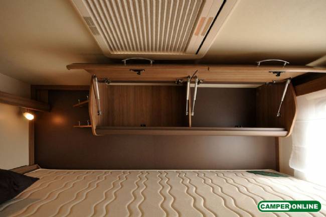

gli armadietti "pensili" della zona notte anche sul mio non hanno ripiani in mezzo, mentre quelli della zona giorno ne sono tutti provvisti. Credo, avendo in passato dato uno sguardo agli interni a 360°, che siano uguali su tutti i modelli. Parlo ovviamente di quelli sospesi e non di quelli laterali al letto centrale. Fare un ripiano (l'ho fatto) non è un problema, basta solo prendere le misure esatte considerando la chiusura e il movimento di cerniere e pistoncini/braccetti nonchè lasciare uno spazio verso la parete e stare su un materiale leggero (compensato) tanto non credo ci sia un gran peso da mettere.

eh ricordavo male : niente mensola negli armadietti sopra il letto posteriore,mentre confermo i ripiani nell'armadio lato doccia

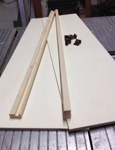

Vi ringrazio per i suggerimenti, penso che seguirò i consigli di Nonnomarco2 realizzandoli in compensato.

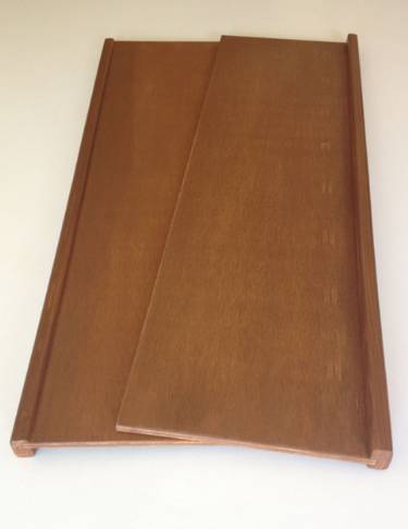

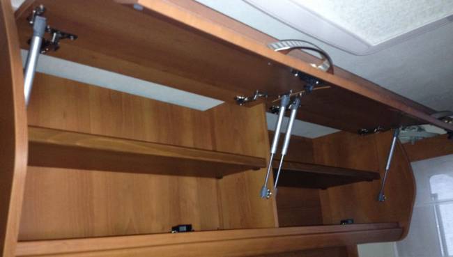

Con poca spesa e un po' di pazienza ecco realizzati i ripiani.
Cosi gli "stipetti" sono più funzionali.

Complimenti bel lavoro!Con cosa li hai verniciati? Ciao

Ho utilizzato un impregnante effetto cera all'acqua.

il bordino così sagomato te l'ha fatto un falegname o un'obbistica ?

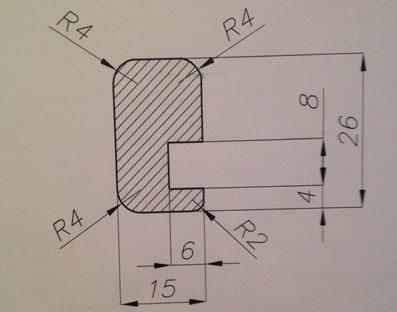

Il bordino me l'ha fatto mio cugino che si diverte a lavorare il legno.

Bello il disegno tecnico con tutte le quote e i raggi .
incollato poi con Vinavil ?

Si utilizzato vinavil, qui non ci manca siamo vicini alla ditta produtrice
