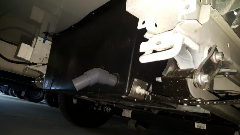

Buonasera. Tornato oggi dopo un w.e. , mi sono dovuto infilare sotto il camper per capire perche’ il serbatoio delle grige coibentato spandeva. Guasto presto individuato nella rottura del tappo di ispezione. A parte chiedermi come sia possibile, e’ stata l’occasione per vedere come e’ realizzata la coibentazione. Tra il guscio esterno e il serbatoio interno non c’e’ alcun isolante. Sono possessore di un 855. Sarei curioso di sapere come sono coibentati i vostri modelli. Grazie

In risposta al messaggio di Iqu1 del 27/05/2018 alle 22:26:42
come ha fatto a rompersi il tappo di ispezione ?
come sia fatto l'isolamento non ancora verificato ,lo fanno pagare optional.Rispetto all'altro ha la valvola interna all'isolamento ,l'880 era esterna. Credo che anche solo una camera d'aria possa già fare da isolante ,lo scopriremo questo inverno e casomai ci lamentiamo wink

Inserito il 28/05/2018 alle: 23:38:28
Ciao Gabriele, sembra non sia la prima volta che si rompe il tappo (forse viene serrato eccessivamente in fabbrica e poi le vibrazioni fanno il resto). Per quanto riguarda l'isolamento del serbatoio, voglio provare a seguire un consiglio letto su un altro forum: accendo il riscaldamento della truma e verifico se c'è una canalizzazione di aria calda nell' intercapedine (al tempo mi era stato detto di no ma la cosa mi suona strana... a logica, o coibento con isolanti o lascio libera l'intercapedine per fare passare l'aria). Altra cosa che devo imparare è l'uso della resistenza elettrica (sempre accesa quando fa freddo, accesa solo un'ora prima dello scarico, rischio surriscaldamento...sensore termico di protezione...?... mi sa che prima o poi scrivo direttamente a Rapido).
Nell'unica esperienza finora fatta (capodanno a Brunico), quando si è trattato di effettuare lo scarico, la valvola era bloccata. Devo dire tuttavia che non avevo lasciato sempre accesa la resistenza e forse si era semplicemente ghiacciata la manopola di apertura (lo deduco dal fatto che dopo circa due ore di viaggio ho scaricato normalmente).

Inserito il 29/05/2018 alle: 06:58:40
In risposta al messaggio di Iqu1 del 28/05/2018 alle 23:38:28
un consiglio letto su un altro forum: accendo il riscaldamento della truma e verifico se c'è una canalizzazione di aria calda nell' intercapedine (al tempo mi era stato detto di no ma la cosa mi suona strana... a logica, o coibento con isolanti o lascio libera l'intercapedine per fare passare l'aria). Altra cosa che devo imparare è l'uso della resistenza elettrica (sempre accesa quando fa freddo, accesa solo un'ora prima dello scarico, rischio surriscaldamento...sensore termico di protezione...?... mi sa che prima o poi scrivo direttamente a Rapido). Nell'unica esperienza finora fatta (capodanno a Brunico), quando si è trattato di effettuare lo scarico, la valvola era bloccata. Devo dire tuttavia che non avevo lasciato sempre accesa la resistenza e forse si era semplicemente ghiacciata la manopola di apertura (lo deduco dal fatto che dopo circa due ore di viaggio ho scaricato normalmente).
Ciao , su 880 il concessionario mi aveva montato la resistenza elettrica ,A Livigno l'avevo tenuta sempre accesa ma quando volevo scaricare era bloccata la valvola perché esterna .Avevo isolato io il tubo di scarico e la valvola e già andavo meglio .In fiera lo scorso anno davano optional alla serie 8 il serbatoio coimbentato e come funzioni esattamente ancora non so .La canalizzazione aria nella intercapedine serbatoio ce l'avevo nel Matrix del 2011 ma avevo la levetta interna per poterla aprirla o chiuderla. Su 896 levetta x regolare aria esternamente non ne vedo .

Inserito il 29/05/2018 alle: 20:57:07
Questo come si presenta il serbatoio delle grigie .Esternamente solo plastica ,essendo coimbentato e pensando ad una copertura tipo polistirolo all'esterno ho chiesto al conc se era coimbentato visto che l'ho pagato ..mi ha detto di si ..vedi la valvola integrata ! Non ho più approfondito come lo hanno fatto .

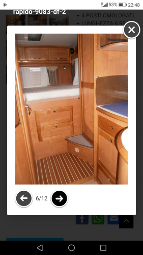

Inserito il 30/08/2019 alle: 22:44:41
Salve a tutti I "rapidisti".
Ho un 9083, motorhome del 2010, telaio alko, fiat, doppio pavimento, poco più di 50.000 km.
Preso usato 2 anni fa, assolutamente stracontento del mezzo, ad oggi nessun problema serio.
Però ho una domanda, da porre a chi ha mezzi simili.
Nella parte posteriore, quella che va dalla cucina al letto trasversale su garage, c'è una pedana di legno, che genera un piano rialzato di circa 10/15 cm, piano che prosegue anche nel bagno.
Ora, in viaggio sento degli scricchiolii fastidiosi, provenire da quella zona, al 99% da quella pedana. Ne sono quasi certo perchè anche camminandoci sopra, a volte negli spostamenti di peso, sento gli stessi scricchiolii.
Altri hanno avuto lo stesso problema?

samstef
samstef
21/12/2011 114
Inserito il 30/08/2019 alle: 22:49:41
samstef
samstef
21/12/2011 114
Inserito il 30/08/2019 alle: 22:50:47
Ecco, la pedana incriminata è quella di legno a righe...

Inserito il 31/08/2019 alle: 01:12:59
In risposta al messaggio di samstef del 30/08/2019 alle 22:50:47
mi spiace ma io ho un 855F del 2018 e quella pedana non la ha. Beato te che sei contento... a me si sta smontando piano pano (secondo me fatto con i piedi e in furia nonostante averlo atteso 10 mesi). Se potessi tornare indietro...
samstef
samstef
21/12/2011 114
Inserito il 31/08/2019 alle: 08:04:16
Ma il mio ha 10 anni a gennaio prossimo, per ora sono contento. Prima avevo un Laika serie x, questo è superiore, in primis come coibentazione.
Vorrei però provare a risolvere il fastidio dello scricchiolio....possibilmente senza dover smontare mezzo camper....

Inserito il 01/09/2019 alle: 20:30:38
ho un 962M del 2002 ma che ha lo stesso tipo di rialzo e di pedana per accedere al letto trasversale. Nel rialzo ho il riscaldatore supplementare. Pensavo che tale rialzo fosse necessario per far stare sotto il differenziale ma se è presente anche su Fiat Alko allora ha solo la funzione di alzare per essere a livello con piatto stampato del toilette/doccia. Qualche scricchiolio lo sento anche io quando cammino. Lo smontaggio non è difficile perchè l'ho fatto per cambiare la bocchetta del riscaldatore: prova se per caso si è allentata qualche vite.
