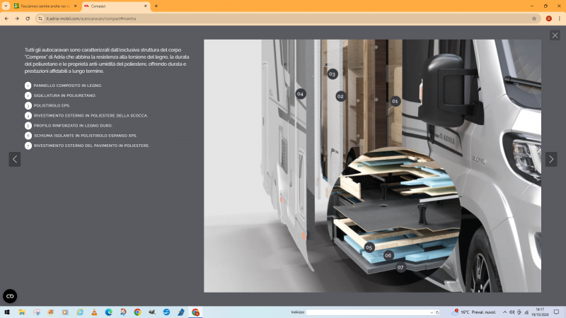

Grazie, purtroppo non è chiaro di cosa sia fatta la struttura. Ok i pannelli di vetroresina e di EPS, ma l'ossatura con cosa è realizzata ? Non è scritto.  Devo dire che sembrano comunque molto ben fatti.
Ciao Paolo, se guardi bene nel link che ti ho inviato:
https://it.adria-mobil.com/auto...
troverai una pagina con la descrizione dettagliata (in esploso) di come sono assemblate le pareti ed il pavimento deStruttura%20pannelli%20ADRIA.pngADRIA: ti confermo che la struttura di ambedue è in listelli di legno come da foto allegata.
