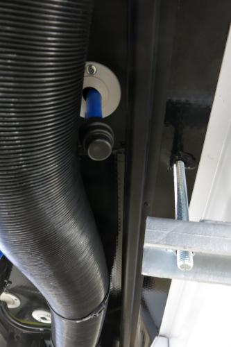

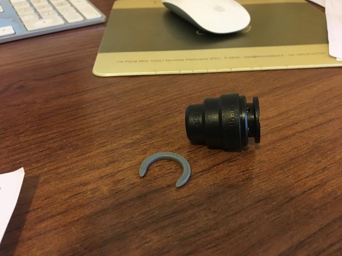

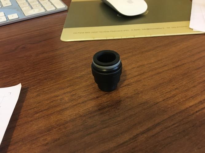

Eccomi con un nuovo, piccolo, problema.
Questo in foto è il tappo che chiude lo scarico del serbatoio dell'acqua pulita. E' posto sotto il pavimento del camper e quindi, per rimuoverlo, bisogna coricarsi a fianco dello stesso e toglierlo. Cosa non troppo agevole perchè va sfilato l'anello ed estratto il tappo. Inoltre, dopo averlo tolto un paio di volte non tiene più. Ho trovato un altro sistema, che mi permette di operare dall'interno, ma non sarà, temo, molto duraturo. Io nei camper precedenti ho sempre svuotato completamente il serbatoio delle chiare lasciando aperti scarico e tappo di chiusura per impedire o limitare la formazione di alghe, muffe o quant'altro prolifica in ambiente privo o con poca aria. In questo modo non ho mai avuto problemi di quel genere. Vorrei continuare a farlo, ma questo sistema di chiusura mi complica un po' le cose. Tra l'altro ho cercato dei rubinetti da attaccare al tubo di scarico, che ha un diametro esterno di 15 mm, ma sembra una misura sconosciuta all'ambito della pneumatica ed anche dell'irrigazione. Qualcuno ha adottato soluzioni alternative: rubinetti di chiusura ? Tappi ad espansione ? altro ?

Eccomi con un nuovo, piccolo, problema. Questo in foto è il tappo che chiude lo scarico del serbatoio dell'acqua pulita. E' posto sotto il pavimento del camper e quindi, per rimuoverlo, bisogna coricarsi a fianco dello
Non so come aiutarti più che altro non ho capito come è il tuo impianto ..
quegli attacchi tuoi sono i John guest (dovrebbero)
Fwww.ebay.it
%25252Fulk%25252Fsch%25252F%25253F_nkw%25253Djohn%25252520guest%2525252015mm%25252520speedfit%2526keyword%253Djohn%252520guest%25252015mm%252520speedfit%2526crlp%253D289736363456_%2526MT_ID%253D63%2526geo_id%253D33486%2526rlsatarget%253Dkwd-4721746095%2526adpos%253D1t1%2526device%253Dm%2526loc%253D1008683%2526poi%253D%2526abcId%253D688836%2526treatment_id%253D7%2526cmpgn%253D460669268%2526sitelnk%253D%2526gclid%253DCj0KCQjwof3cBRD9ARIsAP8x70P9O7YqPwYrITmzxifA_22GUsQEfeyjCwHZvjBWJHdI4Y04bdQe8zUaAivDEALw_wcB%2526srcrot%253D724-42357-5854-0%2526rvr_id%253D1670965441735%2526rvr_ts%253De6dd230a1650ac3e1b031f2ffff3d80c&ul_noapp=true" target="_blank" rel="noreferrer noopener">
https://m.ebay.it/sch/i.html?_m...
https%253A%252F%252Frover.ebay.com%252Frover%252F1%252F724-42357-5854-0%252F2%253Fmpre%253D https%25253A%25252F%25252
Fwww.ebay.it
il fatto che non tengano più mi sembra strano sono molto affidabili devi mettere dentro molto bene il tubo e tirare un bel po... poi metti la linguetta quando lo infili attento a esercitare la forza in maniera uguale non stortare il tubo se non lo tiri una volta inserito non terrà

Non so come aiutarti più che altro non ho capito come è il tuo impianto ..  quegli attacchi tuoi sono i John guest (dovrebbero) il fatto che non tengano più mi sembra strano sono molto affidabili devi mettere dentro
molto bene il tubo e tirare un bel po... poi metti la linguetta quando lo infili attento a esercitare la forza in maniera uguale non stortare il tubo se non lo tiri una volta inserito non terrà  ciao
Il tappo di scarico del serbatoio delle acque bianche che indica Paolo62 è quello sotto al serbatoio stesso che si vede in foto.
Quando devi svuotare il serbatoio è molto scomodo e dopo un pò di volte che lo togli penso che perda, io non lo ho mai tolto, questa era la mia impressione ora Paolo62 me lo conferma.
Quando rientro da un viaggio vuoto completamente il serbatoio con la pompa dell'acqua, poi apro il tappo orizzontale grande, con una spugna tolgo la poca acqua che rimane.
E' tanto che ho in programma di mettere un rubinettino, ma per vari motivi non lo ho ancora fatto.
@Paolo62
Tu che hai smontato il tappo sapresti dirmi per cortesia la misura interna ed esterna del tubo?
Saluti a tutti

Il tappo di scarico del serbatoio delle acque bianche che indica Paolo62 è quello sotto al serbatoio stesso che si vede in foto. Quando devi svuotare il serbatoio è molto scomodo e dopo un pò di volte che lo togli penso
che perda, io non lo ho mai tolto, questa era la mia impressione ora Paolo62 me lo conferma. Quando rientro da un viaggio vuoto completamente il serbatoio con la pompa dell'acqua, poi apro il tappo orizzontale grande, con una spugna tolgo la poca acqua che rimane. E' tanto che ho in programma di mettere un rubinettino, ma per vari motivi non lo ho ancora fatto. @Paolo62 Tu che hai smontato il tappo sapresti dirmi per cortesia la misura interna ed esterna del tubo? Grazie Saluti a tutti
Ora mi è tutto chiaro... quindi anche io oltre al tappo nero grande, la leva che scarica l’acqua ho qiesto tappino?
se si direi di mettere un rubinettino comprando un guest da 15mm come da foto di paolo...
dico cosa giusta?

Ora mi è tutto chiaro... quindi anche io oltre al tappo nero grande, la leva che scarica l’acqua ho qiesto tappino? se si direi di mettere un rubinettino comprando un guest da 15mm come da foto di paolo... dico cosa giusta?
sr_1_58?ie=UTF8&qid=1537205212&sr=8-58&keywords=john+guest+15+mm oppure piu economico  sr_1_2?ie=UTF8&qid=1537205137&sr=8-2&keywords=john+guest+15+mm grazie per la spiega! potarex
Aprire il tappo grande non è il massimo della comodità.
Forse hai ragione la soluzione migliore è mettere un raccordo John Guest come quello in foto che dall'altra parte ha un filetto per attaccarci un rubinetto.

Questo penso faccia al caso nostro senza nessuno modifica.

Esatto il mio tappo è quello della foto di Ellemare49. l'ho tolto la seconda volta e poi non sono più riuscito a rimontarlo senza che perdesse. A prescindere da questo direi che il sistema è di una scomodità pressoché unica. Già un rubinetto sarebbe meglio in quanto non lo si toglie, ma penso che la sotto d'inverno si geli e prima o poi sia destinato a rompersi. Il tubo ha un diametro esterno da 15 mm. e l'interno... in realtà non lo so ma sarà 13-13,5.
Però voi parlate di una leva nera, io non ho visto nessuna leva nera ed il tappo è quello grande di sopra da circa 150 mm che si svita per fare manutenzione. Il mio era azzurro, ma ne esistono anche di rossi.
Trovo questi raccordi John Guest anche in qualche negozio oppure solo su amazon, rischio di spendere ben di più di trasporto che di acquisto !
unica. Già un rubinetto sarebbe meglio in quanto non lo si toglie, ma penso che la sotto d'inverno si geli e prima o poi sia destinato a rompersi. Il tubo ha un diametro esterno da 15 mm. e l'interno... in realtà non lo so ma sarà 13-13,5. Però voi parlate di una leva nera, io non ho visto nessuna leva nera ed il tappo è quello grande di sopra da circa 150 mm che si svita per fare manutenzione. Il mio era azzurro, ma ne esistono anche di rossi.  Trovo questi raccordi John Guest anche in qualche negozio oppure solo su amazon, rischio di spendere ben di più di trasporto che di acquisto !
La leva di cui parla Potarex e quella situata sul fondo del vano technibox dove carichi l'acqua e serve per parzializzare il serbatoio delle chiare quando si è a pieno carico (diminuzione di peso), in pratica ti scarica l'acqua verso l'esterno da un tubo libero posto sotto al serbatoio, non mi ricordo quanti litri tiene nel serbatoio, dovrebbero essere circa 40 ma non ne sono sicuro, noi siamo in due e non avendo problemi di peso non l'abbiamo mai usata.
Poi c'è un altro tubo sempre sotto al serbatoio, che sarebbe il "troppo pieno" che scarica l'acqua in eccesso quando si fà il carico ed il serbatoio è pieno.

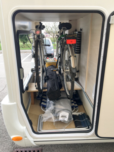

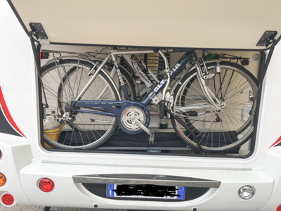

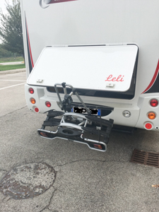

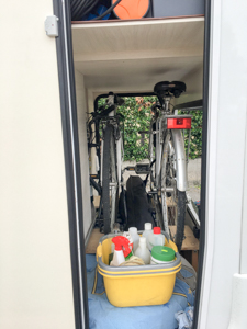

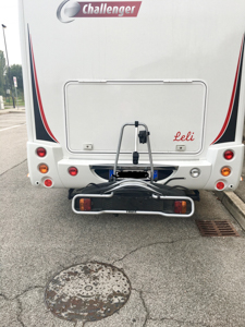

Qualche lavoretto/sistemazione questo sabato. I sensori di retromarcia mi fanno un po' tribolare e quindi ho perso un po' di tempo per regolarli. Mi segnavano anche piccoli avvallamenti nel terreno quindi ho ridotto la sensibilità. Ora spero di aver risolto, prima suonavano sempre !
Poi ho preparato un portabici da mettere all'interno del garage lasciando che, nello stesso, ci spossano stare 2 sedie, 2 sgabelli, il tavolo, la scala, la copertura esterna del parabrezza e poche altre cose:
Eccolo !
Ho pensato di utilizzare questa soluzione per i viaggi lunghi quando devo percorrere molti km magari attraversando dogane e comunque magari sostare anche nelle città. I materiali che sono contenuti nel garage sono quelli che mi porto di solito ed il fatto di novolere a tutti i costi la ruota di scorta mi impedisce di trasportare le biciclette appoggiate al piano di base. Quindi ho messo questi vecchi portabici fissati a 2 tavole di legno la prima delle quali è posata sulla ruota di scorta. In questo modo non sfrutto tutta l'altezza del garage per le bici e devo togliere i manubri per farcele stare. Ma l'operazione non chiede più di 1 minuto a bici, quindi l'ho considerata fattibile.
Per gite più brevi adotterò questa soluzione:
E' basculante e lascia apribile la porta posteriore del garage.
