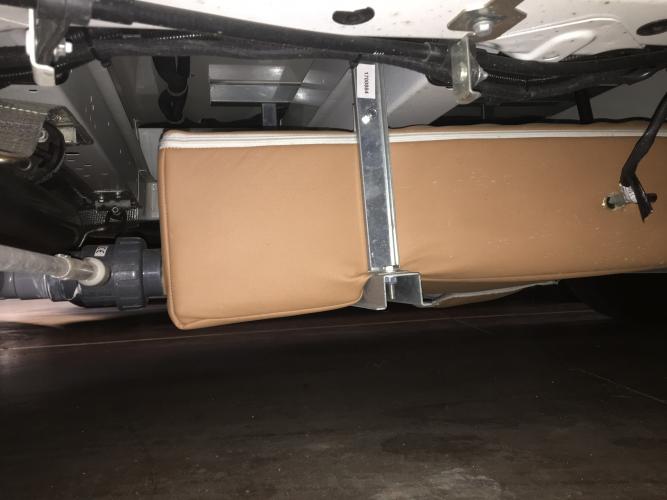

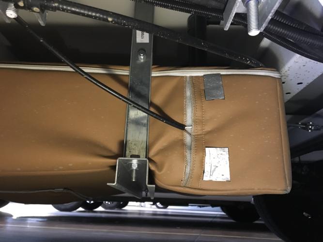

Questo e’ il Mio serbatoio grigie coibentato, ma non riesco a capire da dove sia riscaldato perché non vedo tubi della Truma. Ci sono 4 fili ( 2 bipolari), uno sicuramente è per il livello massimo che provoca la segnalazione sulla centralina di serbatoio pieno,  l’altro non lo so....
il pack inverno, normalmente fornito all’origine se richiesto, comprende questa coibentazione e riscaldamento, poi le griglie invernali per il frigo, e la copertura esterna dei vetri. In post vendita non ha molto senso secondo me, conviene far coibentare il serbatoio e trovare il modo di riscaldarlo. Le griglie del frigo si possono fare, sono semplicissime, e la copertura esterna si trova facilmente, quella che mi è arrivata da casa madre, che però nel mio caso è Autostar (è marcata autostar), non è proprio il massimo.

Si, montato anche io, sicuramente dovrebbe andarci l'aria della stufa, ma non ho capito bene come, e penso che non si possa decidere se scaldare o meno, mi sa che quando si accende la stufa si vada a in automatico a scaldare anche le grigie, sabato ero dal concessionario x il richiamo dei letti e mi sono scordato di chiedere, anch'io volevo dei chiarimenti..

Io non ho il serbatoio delle grigie coibentato, ma ho una resistenza che posso accendere per evitarne il congelamento. La resistenza si trova in corrispondenza della ghigliottina. Purtroppo mi è stata messa dal concessionario, non da casa madre, perché il mezzo era già così.
in effetti mi è servito una sola volta: l'acqua grigia, tra detersivo dei piatti e tutto il resto, ha un punto di congelamento ben sotto gli zero gradi. In quel caso specifico, eravamo in val Chiavenna e, inaspettatamente, ho dovuto accendere la resistenza per poter scaricare le grigie dopo circa 1h... ossia il tempo della cena

Sono passato dal concessionario per chiedere chiarimenti circa il riscaldamento del serbatoio grigie. Dei 2 cavi che ho notato entrare nel serbatoio uno collega una resistenza posizionata in prossimità dello scarico che nel mio mezzo è una valvola a sfera in PVC e non una ghigliottina. Quindi è più vulnerabile al freddo. Questa resistenza è termostatica e si accende se il quadro elettrico è acceso quando la temperatura dell'acqua scende sotto i 5°C automaticamente. Non è quindi controllabile... Valuterò come funziona quest'inverno. L'assorbimento dovrebbe essere di 30-40 W quindi 3 A/h circa ma credo che realisticamente si accenda molto poco a causa del riscaldamento generato dagli scarichi di acqua utilizzata (lavaggio piatti, viso, docce ecc.)
