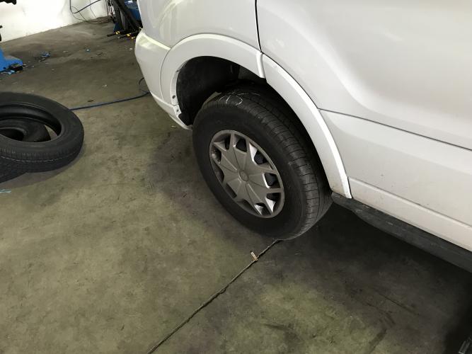

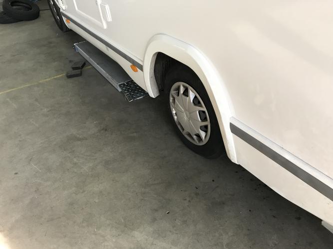

4E2E1D3C-BBBA-4F3C-B70E-7C5894DB5434.jpeg72B9545C-1A02-4630-AC2C-6E143FBAD6D1.jpeg2A749B84-CD6A-4270-BC2A-502BB0DD2CF4.jpegMesse le gomme! Sono davvero piccoline rispette le 235...(195 messe quelle da libretto...)
differenze poche.. per adesso sicurmante piu ballerino... me piazzato insomma,,,,
L’ultima mi ha fatto capire cosa intendo strappare tutta l’elettronica intorno al mozzo...con utilizzo di catene...

Si, agli effetti considero la decisione di omologare pneumatici così diversi in quanto a sezione, quantomeno strana. Considerando che bastava pensare ai dei 225 o 215 per poterli tranquillamente catenare da 16 mm senza pericoli o difficoltà. Trovo che passare da un 235 estivo ad un 195 invernale sia eccessivo in quanto differenze nella tenuta e nella frenata. Oltretutto le catene, su un camper trazione anteriore, possono essere usate anche in estate per uscire da situazioni di scarsa aderenza ad esempio su un prato bagnato. Ed in quel caso cosa si fa ? Chi, come me, ha il Ducato può montare i 225 estivi, invernali o 4 stagioni oppure i 215 M+S (che poi vuol dire nuovamente tutto)  e le catene si possono usare sempre. A mio avviso è una scelta più opportuna.

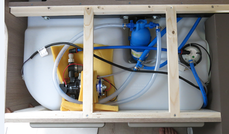

Ciao Paolo62
Tutti hanno il tubo del troppo pieno, il problema è che se non modifichi il carico con un rubinetto in modo che l'acqua quando carichi non esca (vedi la mia modifica a pagina dieci) non riuscirai mai a riempirlo completamente, e di conseguenza non vedi l'acqua uscire da sotto il camper tramite il tubo del troppopieno.
Il tubo è quello in basso a destra di colore blu, (nella foto si vede anche la mia modifica agli spessori della parete della seduta più travetti di rinforzo).
Questo è il  tubo di scarico sotto al camper.

In realtà il mio è il Sirius e non ho lo stesso sistema di carico dei semintegrali, ma il tradizionale bocchettone sul fianco del camper. Soluzione che trovo, peraltro, migliore di quella che ultimamente va tanto di moda
e che viene realizzata sui Challenger, ma anche sui Burstner. E' una cosa che ho guardato con scarsa attenzione, ma un tubo di troppo pieno c'è perché sul lato superiore del serbatoio c'è un tubo che parte e non va alla pompa. Da sotto il pavimento vedo un tubo che non ha alcuna funzione fino ad ora a me nota. Però resta il fatto che, a serbatoio pieno, da sotto non esce niente e invece esce acqua in eccesso dal bocchettone di carico. Devo provare a smontare il tubo e vedere se per caso è ostruito.
Fortunato te che hai il bocchettone tradizionale, cosa darei per averlo al posto del "technibox" che a mio avviso è una trovata puramente commerciale, non sicuramente comoda.
Tornando al troppo pieno, quando carichi l'acqua prova a mettere uno straccio pulito attorno alla gomma in modo da non fare uscire l'acqua e vedere se si riempe tutto.
