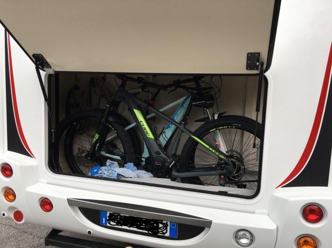

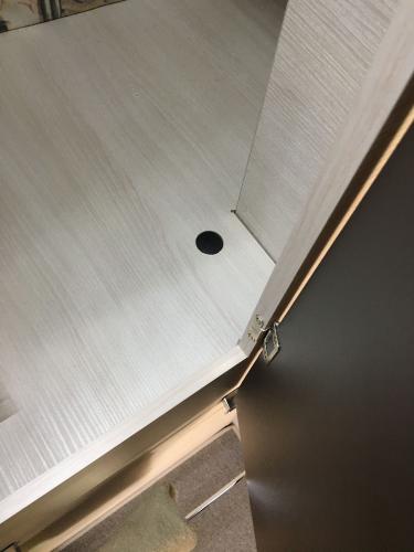

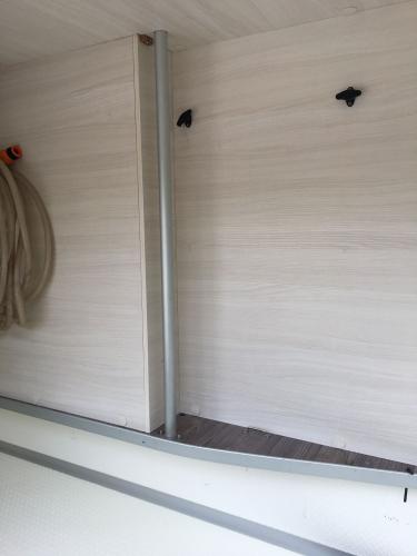

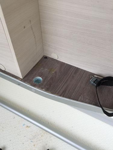

La scorsa settimana ho allestito il portabici nel gavone posteriore. Quando decisi di prendere questo camper avevo 2 obiettivi:
1 - ampio living
2 - gavone posteriore per poter caricare poche cose, ma almeno 2 biciclette, 2 sedie comode e 1 tavolo abbastanza grande oltre al secchio con i prodotti e poche altre carabattole.
Infatti esisteva la possibilità di prendere un camper più corto, anche solo 6 metri, ma in quasi tutti si perdeva la possibilità di caricare le biciclette al riparo da sguardi indiscreti. Alla fine ho preso un mezzo più lungo, 6,68, ma in grado di tenere le biciclette all'interno. Avevo già realizzato il portabici per le biciclette normali riutilizzando 2 vecchi portabici usati in passato sul tetto dell'auto. Ma le E-Bike hanno bisogno di un sistema diverso e quindi venerdì l'ho realizzato.

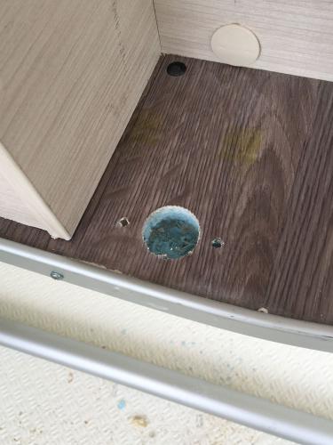

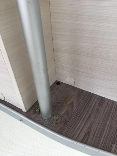

Ho acquistato un tubo di alluminio diametro 30 Esterno, 2 tappi di gomma da infilare alle estremità nel foro del tubo. Poi ho acquistato il 1° ed il 3° braccio di un portabiciclette della Fiamma.
Dopo aver preso le misure ho fatto un foro nella base dell'armadio, raggiungendo il gavone garage sottostante

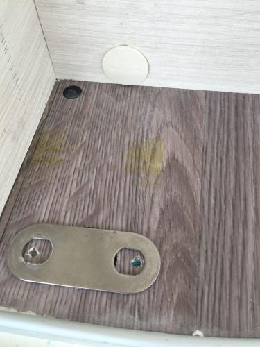

Poi, in corrispondenza di questo foro ho fatto lo stesso foro nel tratto di pavimento cellula che arriva fino al gavone garage:
Non l'ho passato, ho lasciato solamente il foglio di vetroresina sottostante. Averi anche potuto toglierlo, ma non mi avrebbe dato alcun vantaggio. Poi ho praticato 2 fori per fissare la piastrina di cui sotto.
Poi ho messo una piastrina fissata con 2 viti sotto il pavimento in corrispondenza del foro fatto. Nella foto la piastrina e sopra il pavimento, solo a fini reportistici, in realtà è fissata con le 2 viti nella superficie inferiore
A questo punto ho inserito il tubo e fissato le 2 viti utilizzando 2 rondelle di dimensioni generose con il duplice scopo di ampliare la superficie di appoggio delle viti ma anche di frizionare un po' la rotazione del tubo.

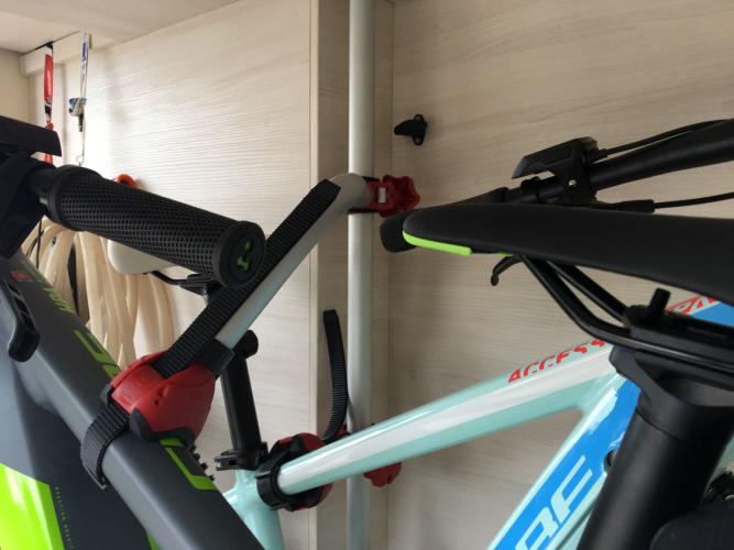

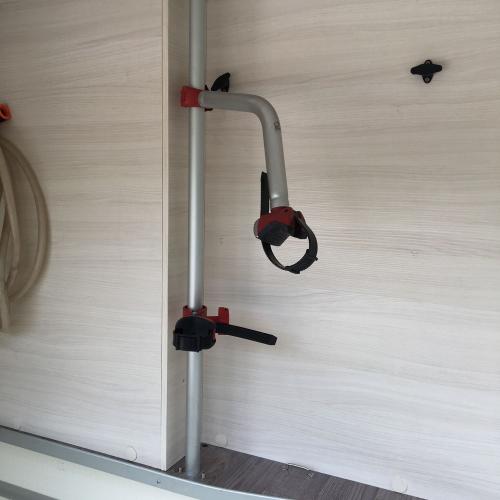

Ho quindi inserito i 2 bracci del portabici

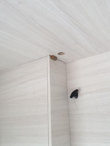

Mentre questo è quello che si vede ora dall'armadio. Il tappo di plastica che chiude il foro del tubo. é a livello della base dell'armadio, non sporge.

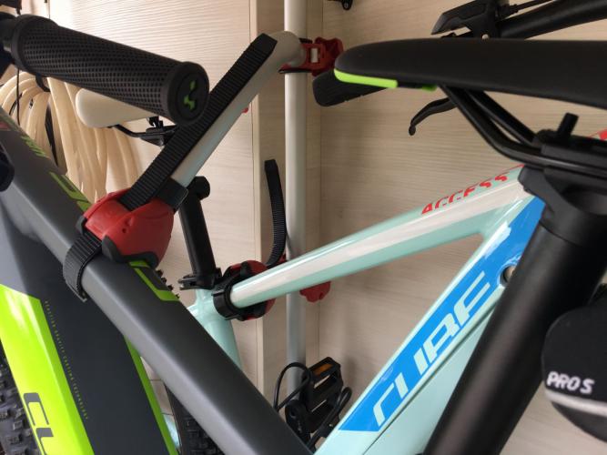

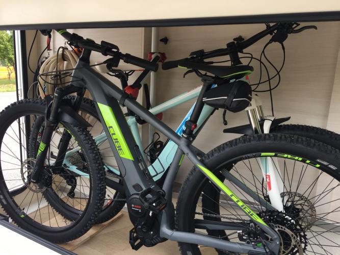

Comincio quindi a fissare le bici che devono essere introdotte e fissate con i manubri ruotati di 90°
Qui da un po' più lontano
Non si vede chiaramente, ma sotto la ruote ci sono 2 tavole di legno con 4 laccetti autoserranti fissati con lo scopo di trattenere le ruote delle biciclette.
E questo è l'assetto finale. Ci sta tutto quello che mi serve. Caricamento e scaricamento sono abbastanza agevoli. Sono stato nel we a Renon. Andata e ritorno circa 500 km e le bici non si sono mosse.
Ora devo solo perfezionare il sistema di fissaggio delle ruote, devo comprare 4 selle per alloggiare le ruote in modo che il posizionamento sia ancor più efficace e poi è fatta.
Ora manca solo il tempo per potersi divertire...

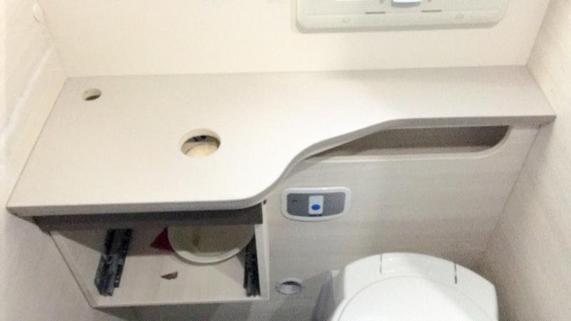

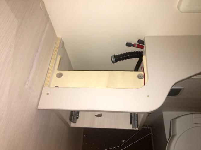

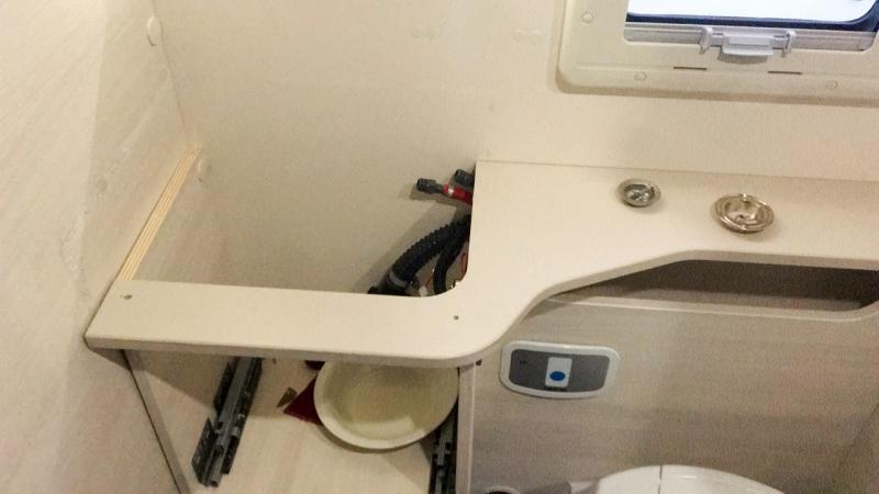

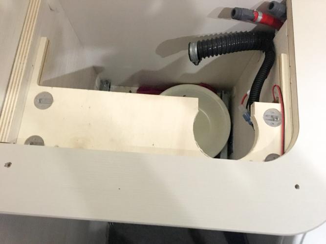

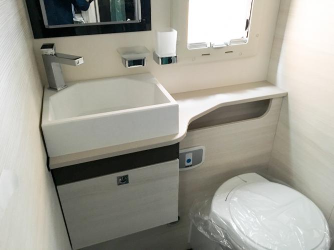

Dopo aver visto eseguita da un altro possessore di Chausson, una modifica al lavandino del bagno, l'ho contattato e mi sono fatto dare tutte le informazioni per rifare esattamente così, anche nel mio camper.
Così era il bagno originale:
Il lavandino non era neanche troppo piccolo, ma il fatto che fosse in adiacenza alla parete e il miscelatore fosse comunque invasivo lo rendeva poco utilizzabile, quando ci si lavava il viso o ci si faceva la barba si finiva sempre con il lavarsi anche i piedi.
Quindi ho rimosso il lavandino ed il suo miscelatore.
Poi ho tolto anche i supporti sottostanti smontando quasi completamente il mobile bagno.
Ho cercato anche di asportare completamente il piano per sostituirlo con un altro adatto al nuovo lavello, ma il piano è "spinato dia verso parete che verso il mobile, inoltre ci sono delle viti irraggiungibili... insomma rischiavo di rompere tutto.. Così sono andato da un amico falegname e mi sono fatto fare un piano da sovrapporre a quello esistente.

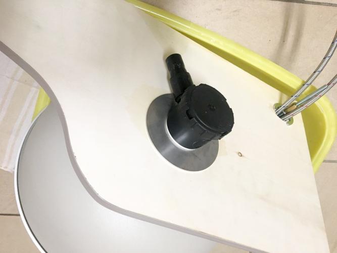

Poi ho fatto realizzare una "rondellona" con funzione di contropiastra da mettere sul lato inferiore del piano dove, compressa dal sifone, distribuisce lo sforzo di trattenimento del lavabo esercitato dalla vite della piletta. Ho anche aggiunto un dado autoserrante dopo quello del sifone.
Qui si vede il piano rovesciato che evidenzia il montaggio effettuato. C'è ovviamente una guarnizione tra la parte inferiore della piletta ed il sifone
Ho dovuto realizzare uno "scasso" anche sulla tavoletta di rinforzo del mobile per far passare il sifone che ora, rispetto a prima è spostato a destra e verso l'esterno del mobile

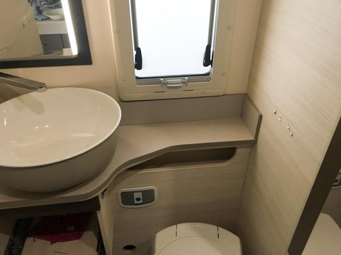

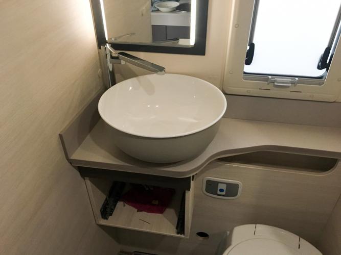

Alla fine, il risultato è questo
Il piano l'ho fissato inserendo delle viti che attraversano il piano sottostante (quello esistente) da sotto. Le alzate laterali invece, le ho incollate con il silicone.
Il lavandino ora è molto più fruibile, si riesce tranquillamente a lavarsi senza bagnare dappertutto.
Costo circa 300 Euro (ma il falegname non mi ha fatto pagare nulla)  e lavabo e miscelatore li ho acquistati da Leroy Merlin.

Inserito il 13/10/2019 alle: 23:33:42
Lavoraccioooo! Non so se avrei il coraggio di imbarcarmi in tale casino, ma ti faccio i complimenti.  Gran bel lavoro.Ci sarebbe da mandarlo alla Challenger affinché prendano nota.
Comunque se ti puó consolare i bagni di alcuni Mobilvetta visti oggi in fiera avevano lavandini ancor piú piccoli.
7 ore di fiera, moglie stremata da tanti camper per poi uscire e dirci... abbiamo scelto bene noi con il Mageo 260. La distribuzione che abbiamo é per noi la migliore. Non riusciamo a immaginarci con dinette ad angolo e bagni striminziti.
