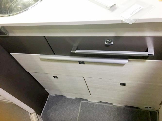

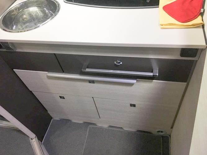

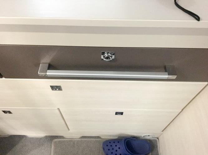

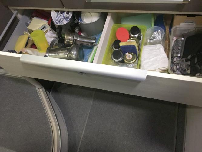

Non ho mai capito perché il cassettone grande della cucina dei Challenger/Chausson non abbia una maniglia. E così si finisce con il tirare il pomello che funge da chiusura e, alla lunga, probabilmente romperlo. Ho praticamente subito, ancora prima di ricevere le targhe, ordinato una maniglia per montarla su questo cassetto, ma a distanza di oltre 1 anno non è arrivato nulla.
Alle fine mi sono deciso ed ho cercato qualcosa di alternativo. Identico non si trova nulla ed anche di simile nono sono stato in grado di trovare niente con lo stesso interasse. Oggi all'Ikea ho trovato una maniglia lunga 357 mm che forse avrebbe coperto i fori della maniglia esistente (350) ma non ne era certo e quindi ho deciso di mettere qualcosa di completamente diverso, in modo che "staccasse"
Quindi ho acquistato questa:
Viene venduta in confezioni da 2 e quindi ne ho prese 2 per forza. e poi l'ho montata sul cassettone. Il vantaggio è che per montarla non si deve forare il pannello frontale, ma si applicano 2 viti sul lato interno del cassettone
In questo modo, se in futuro dovessi recuperare, finalmente,. la maniglia che va bene, posso sostituirla e non avrò alcun foro da coprire.
La sua funzione la fa ed esteticamente non è male. Almeno per me.
Ciao Paolo,anche il mio 194 ha due cassettoni corredati solo da due pomelli ma qui il motivo c'è.
Infatti, come si vede dalla foto, i cassettoni si trovano vicino ai gradini per scendere dal lettowink
I maniglioni sarebbero d'intralcio.

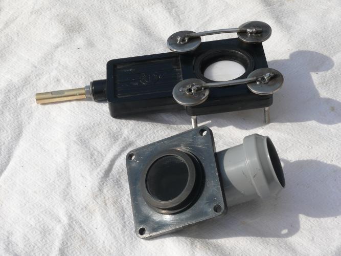

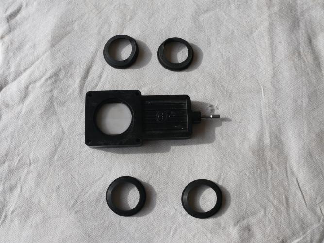

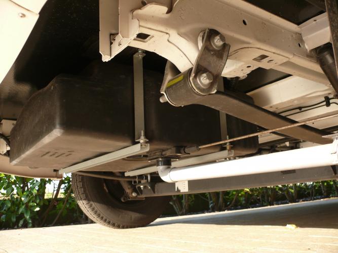

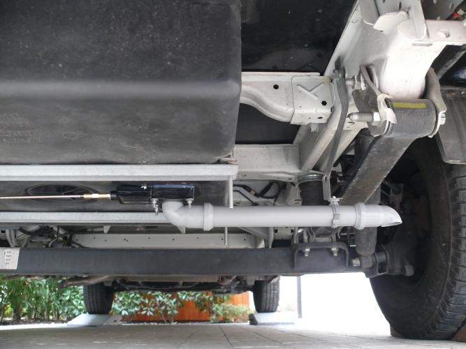

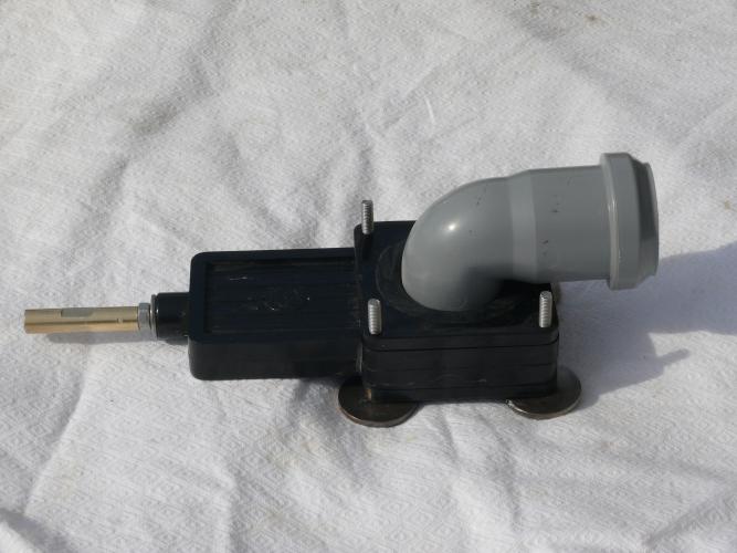

Metto una mia ultima modifica.
La valvola delle grigie cominciava a perdere alcune gocce.
così con pochi euro ho comprato e cambiato le guarnizioni, nella foto sotto in alto quelle in gomma usate, in basso quelle in plastica rigida nuove, non le ho trovate in gomma come le originali, ma le ho trovate migliori (essendo rigide non si deformano).
Mentre le ho cambiate avevo tutto smontato e ne ho approfittato per alzare il tubo di scarico da terra mettendo un gomito nuovo e tolto le viti autofilettanti avvitando la valvola con delle viti inox messe dall’interno (fermate due a due da un ferro inox per far sì che non ruotino su se stesse e poterle stringere dall’esterno).
Mentre c’ero ho accorciato il tubo di scarico e messo la leva di apertura valvola dalla parte opposta in modo che quando apro non mi bagno i piedi.
Lavoro finito, anche se visivamente non sembra ma c’è lo spazio per riuscire a svitare Il tappo centrale di pulizia del serbatoio senza smontare la leva.

Interessante questa modifica Ellemare !  Hai alzato la valvola perchè in alcune occasioni avevi toccato o semplicemente per fare una cosa migliore ? Già la mania dei costruttori di usare autofilettanti un po' dappertutto non mi ha mai convinto, ovviamente è più comodo, ma da sempre l'idea di essere qualcosa di provvisorio !
Sul mio camper la valvola di scarico è un rubinetto a sfera in PVC che occupa parecchio posto in verticale, ma l'hanno messo a fianco del serbatoio quindi non scende rispetto al livello del serbatoio. Già, peccato che per svuotare completamente devo mettere il camper inclinato in avanti e verso sinistra angry. Oppure devo fare un po' di strada con lo scarico aperto. A me sembra che un fondo inclinato o a tramoggia basterebbe a risolvere il problema, ma evidentemente è troppo difficile da pensare ...

Inserito il 14/10/2019 alle: 21:07:09Non ho mai capito perché il cassettone grande della cucina dei Challenger/Chausson non abbia una maniglia. E così si finisce con il tirare il pomello che funge da chiusura e, alla lunga,
probabilmente romperlo. Ho praticamente subito, ancora prima di ricevere le targhe, ordinato una maniglia per montarla su questo cassetto, ma a distanza di oltre 1 anno non è arrivato nulla. Ciao Paolo,anche il mio 194 ha due cassettoni corredati solo da due pomelli ma qui il motivo c'è. Infatti, come si vede dalla foto, i cassettoni si trovano vicino ai gradini per scendere dal letto I maniglioni sarebbero d'intralcio. Giuseppe
Anche sul mio ci sono 2 ante a ribalta, e si intravedono nelle foto, che hanno solo il pulsante di sblocco senza maniglia. Ma lì non serve una maniglia perché lo sforzo per aprirle è praticamente nullo. Per aprire il cassettone, invece, lo sforzo da applicare è notevole, c'è anche il dispositivo di ritegno contro l'apertura accidentale, quindi il rischio di ritrovarsi con il pulsante rotto era tangibile.

In risposta al messaggio di Paolo62 del 17/10/2019 alle 10:53:06
non mi ha mai convinto, ovviamente è più comodo, ma da sempre l'idea di essere qualcosa di provvisorio !  Sul mio camper la valvola di scarico è un rubinetto a sfera in PVC che occupa parecchio posto in verticale, ma l'hanno messo a fianco del serbatoio quindi non scende rispetto al livello del serbatoio. Già, peccato che per svuotare completamente devo mettere il camper inclinato in avanti e verso sinistra . Oppure devo fare un po' di strada con lo scarico aperto. A me sembra che un fondo inclinato o a tramoggia basterebbe a risolvere il problema, ma evidentemente è troppo difficile da pensare ...
Ciao Paolo
No, non ho toccato, li sono messo bene, ho uno sbalzo molto corto e le ruote da 16, poi sai, alzare il tubo di scarico non guasta mai, ma il vero vantaggio è avere la maniglia di apertura dalla parte opposta del tubo di scarico.
Ho smontato la valvola perchè perdeva, dopo aver cambiato le guarnizioni era tutto già smontato e ne ho approfittato per fare le modifiche, le viti autofilettanti non sono il massimo, quando posso sul legno e sulla plastica metto un inserto filettato per passo metrico, li non si poteva, lo spessore era poco.
Anche io sto lavorando per cambiare il lavandino (rotondo inox) come ho fatto la modifica la posto, quello di serie è veramente piccolo.

Ciao Paolo No, non ho toccato, li sono messo bene, ho uno sbalzo molto corto e le ruote da 16, poi sai, alzare il tubo di scarico non guasta mai, ma il vero vantaggio è avere la maniglia di apertura dalla parte opposta
del tubo di scarico. Ho smontato la valvola perchè perdeva, dopo aver cambiato le guarnizioni era tutto già smontato e ne ho approfittato per fare le modifiche, le viti autofilettanti non sono il massimo, quando posso sul legno e sulla plastica metto un inserto filettato per passo metrico, li non si poteva, lo spessore era poco. Anche io sto lavorando per cambiare il lavandino (rotondo inox) come ho fatto la modifica la posto, quello di serie è veramente piccolo.
Beh ! guarda... con quel lavandino è cambiata la vita ! Ora ci si lava il viso come a casa !
