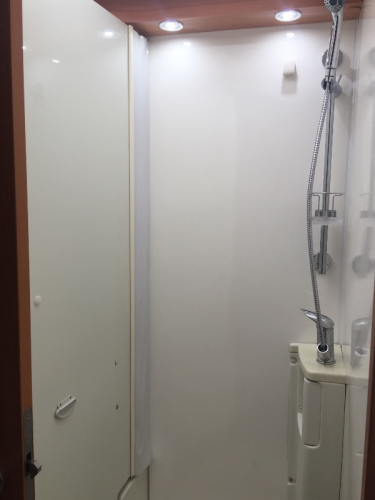

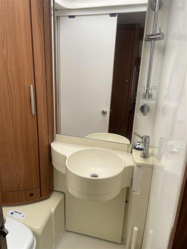

Buongiorno, chiedo a chiunque ha o abbia avuto un modello simile al Hymer B514 Sl del 2008 o di quell’epoca con il lavabo-specchio (che ruotando trasforma il bagno  in box doccia) se ha mai dovuto sostituire o intervenire sul fermo che trattiene la parete lavabo in posizione e che si trova sulla colonnina del rubinetto. Sul mio si è rotta al termine del mio primo viaggio di 4500 km in Bretagna (ho acquistato il motorhome in agosto di quest’anno). Sono stato da BONOMETTI a vicenza e mi hanno detto che il fermo da solo non è disponibile ma fa parte di tutta la colonnina su cui è fissato anche il rubinetto alla modifica cifra di 630€… Quando  acquistato ho notato che era leggermente crepato ma non pensavo al punto di rompersi con le vibrazioni. Quindi qualsiasi consiglio è ben accetto.
altro consiglio richiesto:  il profilato in plastica che fa da cerniera, ovvero quello che consente la rotazione di quella mini antina di 15 cm montata sulla medesima parete ruotabile della doccia che si va a bloccare sulla porta una volta chiusa x farsi la doccia, è tagliata in alcuni punti e vorrei intervenire prima che peggiori. Presumo che questo tipo di blocco bagno con doccia trasformabile sia montato su diversi modelli di hymer di quegli anni per cui è gradito il contributo di chiunque abbia questa tipologia di bagno e abbia più o meno la stessa epoca di costruzione.

So di parecchi a cui si è rotta la giunzione di gomma pieghevole della antina. Se la tua ha dei tagli, prima o poi si allungheranno fino a peggiorare, se il ricambio non esiste piu, penso che una volta che si dovesse rompere del tutto si possa sostituire con una striscia di gomma sottile incollata, o mettere due cerniere sul lato interno e una striscia di gomina su quello esterno.
Per il fermo, non mi ricordo bene come era fatto, ma mi sembra una piastrina di plastica con al centro una parte flessibile da premere. Mi sembra assurdo che una parte facilmente intercambiabile sia venduta solo assieme a mezzo bagno.
A questo punto penso che convenga inventarsi qualcosa di alternativo, tipo chiavistello inox , ma non ricordando bene come era il bagno, non so dare consigli pratici.
PS: ora ricordo! dopo avere trovato una foto!
dipende come e dove si è rotto quel pezzo, perchè penso che smontandolo, una volta in mano, si possa riparalo casomai mettendoci un foglio di plastica incollato sul retro, o studiando qualcosa, oppure, come dicevo, un chiavistello inox avvitato nella parte inferiore del lavandino, dove non si vedrebbe e fare un foro nella colonna, dove si va a inserire.
