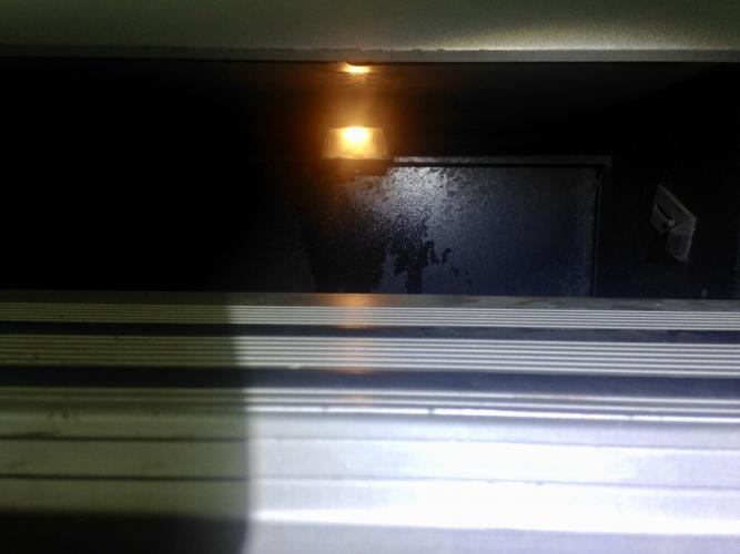

Sto sistemando lo scalino di accesso alla cellula in questi giorni, ogni tanto infatti mi dava qualche problema e restava parzialmente aperto. In realtà si era spostato un po' all'indietro e quindi quando andava in chiusura strisciava sulla parte fissa posteriore. Dopo aver lasciato agire lo sbloccante sulla vite ho avvitato il dado che si era allentato e l'assieme scalino è tornato in posizione centrata. Ho poi preferito abbassare la testa delle viti di fine corsa
perché comunque, nonostante il miglioramento le teste passano proprio a filo del fisso anteriore e posteriore. Ora invece ci sono 3-4 mm di margine. Nel ripulire e lubrificare lo scalino mi sono accorto che c'è una piccola luce nel vano dello scalino che si accende a tempo quando si fa scendere lo stesso laugh. Non lo sapevo e, non funzionando, non me n'ero mai accorto. Ho sostituito la lampadina ed ora aspetto di usarlo al buio per vedere "l'effetto che fa " !

Grazie per avermi rassicurato,la cosa importante è che sia montata correttamente,comunque non è il massimo della comodità

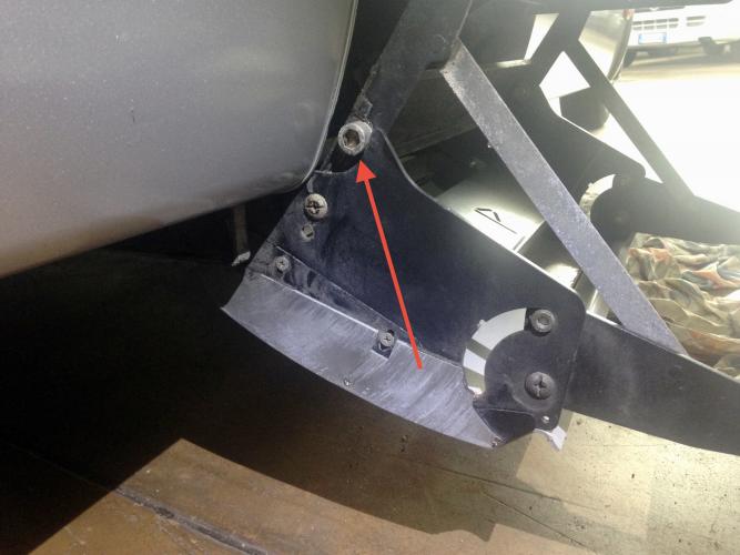

In risposta al messaggio di Paolo62 del 29/07/2017 alle 15:31:47
strisciava sulla parte fissa posteriore. Dopo aver lasciato agire lo sbloccante sulla vite ho avvitato il dado che si era allentato e l'assieme scalino è tornato in posizione centrata. Ho poi preferito abbassare la testa delle viti di fine corsa  perché comunque, nonostante il miglioramento le teste passano proprio a filo del fisso anteriore e posteriore. Ora invece ci sono 3-4 mm di margine. Nel ripulire e lubrificare lo scalino mi sono accorto che c'è una piccola luce nel vano dello scalino che si accende a tempo quando si fa scendere lo stesso . Non lo sapevo e, non funzionando, non me n'ero mai accorto. Ho sostituito la lampadina ed ora aspetto di usarlo al buio per vedere l'effetto che fa !
