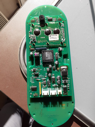

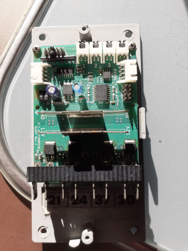

Inserito il 17/03/2023 alle: 19:26:03
Salve a tutti,
risolto un problema se ne crea subito un altro...
La questione della batteria, che avevo posto qualche mese fa, dapprima sembrava avere una svolta critica, perché ad un certo punto la BS non dava segni di vita, e i servizi funzionavano solo con l'alternatore attivo o la 220 collegata. Dopo aver seguito passo passo il circuito ho trovato il responsabile, suppongo anche degli strani comportamenti precedenti: è andato il commutatore per la doppia batteria, installato dal precedente proprietario, e che io tenevo sulla posizione 1 avendo solo una BS al momento.
Faceva falso contatto, e appena l'ho aperto, alcuni pezzi ossidati si sono sgretolati. E' stato sufficiente collegare direttamente i fili per far ripartire tutto.

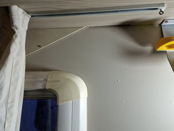

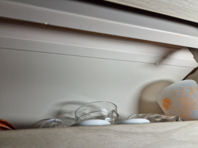

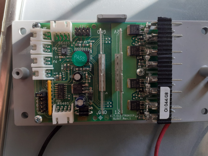

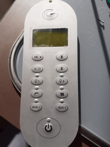

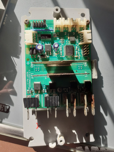

Ma andiamo al nuovo problema, ben più serio. Mentre ero a Bologna, nel trasferimento dal parcheggio della fiera a un'area di sosta ci ha preso un violento temporale. Arrivati all'area di sosta si è spento totalmente l'impianto nella cellula, e cercando di capire cosa fosse successo con una torcia, ho notato parecchia acqua che entrava dalla parete, nel punto in cui si unisce con la parte del soffitto.
Il pannello di controllo digitale risultava bloccato, retroilluminato ma con il display vuoto, i led tutti spenti tranne quello delle luci di destra che ogni tanto inizialmente lampeggiava (poi non più). Ad un certo punto magicamente hanno ripreso a funzionare luci, frigo, stufa, ma con il display bloccato e impossibile da resettare o spegnere.
L'ho portato dal concessionario Costantini, visto che non è passato ancora un anno da quando l'ho preso, e adesso che ne capisco (poco) di più, in teoria avrebbe dovuto rifare le sigillature... sad
Mi ha chiamato oggi per dirmi, che a parte l'infiltrazione, che stanno sistemando, c'è il problema che il pannello non funziona (e questo lo sapevo) ma che le schede non si trovano, e non le ha nemmeno la Giotti... crying
Mi sono fatto mandare le foto delle schede danneggiate. Ma sapete mica come recuperarle o rimediare? Ogni idea è ben accetta! broken heart

Inserito il 17/03/2023 alle: 20:57:41
Ciao Emanuele,a parte che il concessionario dovrebbe rispondere anche per la parte elettrica perchè non ha fatto la sigillatura dei profili comunque per risolvere il problema devi sentire  Massimiliano della eurodue a colle val delsa.

Inserito il 18/03/2023 alle: 18:13:19
In risposta al messaggio di Trimenaios del 17/03/2023 alle 19:26:03
Salve a tutti, risolto un problema se ne crea subito un altro... La questione della batteria, che avevo posto qualche mese fa, dapprima sembrava avere una svolta critica, perché ad un certo punto la BS non dava segni di
vita, e i servizi funzionavano solo con l'alternatore attivo o la 220 collegata. Dopo aver seguito passo passo il circuito ho trovato il responsabile, suppongo anche degli strani comportamenti precedenti: è andato il commutatore per la doppia batteria, installato dal precedente proprietario, e che io tenevo sulla posizione 1 avendo solo una BS al momento. Faceva falso contatto, e appena l'ho aperto, alcuni pezzi ossidati si sono sgretolati. E' stato sufficiente collegare direttamente i fili per far ripartire tutto. Ma andiamo al nuovo problema, ben più serio. Mentre ero a Bologna, nel trasferimento dal parcheggio della fiera a un'area di sosta ci ha preso un violento temporale. Arrivati all'area di sosta si è spento totalmente l'impianto nella cellula, e cercando di capire cosa fosse successo con una torcia, ho notato parecchia acqua che entrava dalla parete, nel punto in cui si unisce con la parte del soffitto. Il pannello di controllo digitale risultava bloccato, retroilluminato ma con il display vuoto, i led tutti spenti tranne quello delle luci di destra che ogni tanto inizialmente lampeggiava (poi non più). Ad un certo punto magicamente hanno ripreso a funzionare luci, frigo, stufa, ma con il display bloccato e impossibile da resettare o spegnere. L'ho portato dal concessionario Costantini, visto che non è passato ancora un anno da quando l'ho preso, e adesso che ne capisco (poco) di più, in teoria avrebbe dovuto rifare le sigillature...  Mi ha chiamato oggi per dirmi, che a parte l'infiltrazione, che stanno sistemando, c'è il problema che il pannello non funziona (e questo lo sapevo) ma che le schede non si trovano, e non le ha nemmeno la Giotti...  Mi sono fatto mandare le foto delle schede danneggiate. Ma sapete mica come recuperarle o rimediare? Ogni idea è ben accetta!
Ciao. Mi chiamo Lello ed ho un Giottiline Genetics X700. Anche io ho avuto dei grossi problemi ma grazie alle mie competenze in campo elettronico sono riuscito prima a tamponare e poi, dopo aver spannellato 3/4 del camper, a risolvere definitivamente il problema. Ti ho inviato una mail con il mio cell. Se vuoi ti posso dare delle dritte prima di farti spellare da chiunque. A me chiesero 200€ per il modulo + il lavoro da effettuarsi a Firenze con permanenza del mezzo per almeno una settimana. Non voglio neanche spendere una parola sulla Giottiline che ha vergognosamente scaricato ogni responsabilità sul post-vendita. Loro hanno comprato il "marchio" e non i brevetti quindi "ognuno si arrangi come può". Chiamami pure quando vuoi, sarò felice di darti una mano.   Lello

Ciao Lello la Giotty odierna non è parente neppure alla lontana della Giotty dei nostri mezzi, sono contento che tu possa aiutare Emanuele ma ti assicuro che Massimiliano della Eurodue è persona competente e soprattutto onesta i vecchi giottisti te lo possono confermare.
