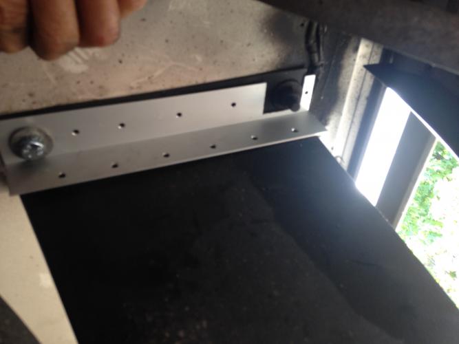

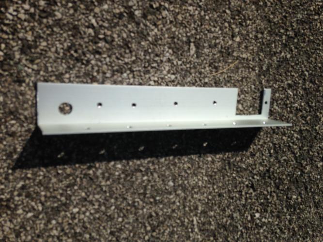

In pratica si tratta di una scatola in lamiera piegata e verniciata. Una piega a 90° per lato fissata poi sotto il pavimento del camper:
Ho quindi preso un angolare di alluminio abbastanza spesso, forse 4-5 mm. con lati da 40-50 mm e ne ho tagliati 4 pezzi 2 per la piega superiore che cominciava a rompersi, e 2 per le 2 pieghe inferiori che non si erano ancora rotte, ma non mi ispiravano troppa fiducia.  Quelle inferiori le ho semplicemente fissate all'esterno, in basso con dei rivetti. Mentre per le superiori, non potendo/volendo svitare i dadi che si avvitano sulla vite che esce dal pavimento, ho poi ricavato delle finestrelle (forse se metto la foto è meglio...laugh

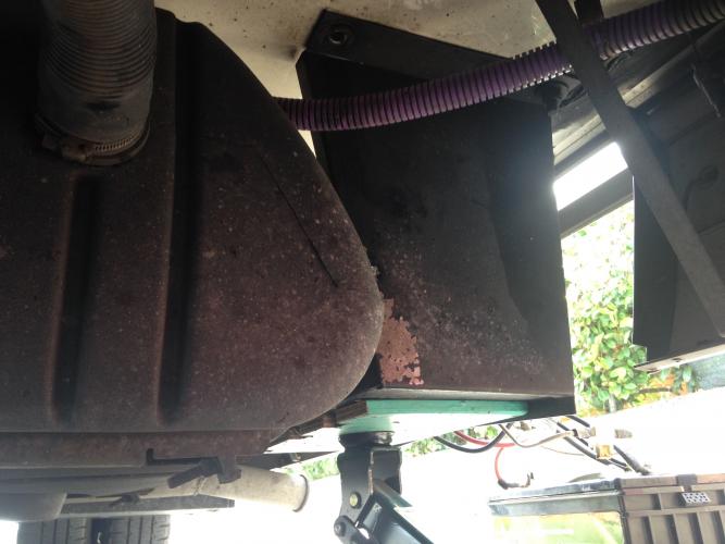

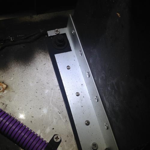

Questa la foto del gavone (sostenuta da sotto con un martinetto) che mostra come non sia riuscito a svitare il dado della vite che scende dal pavimento, mentre abbia svitato la vite (si intravede a sx il foro filettato).
se fai caso si intravede anche la rottura nella zona posteriore della piega.

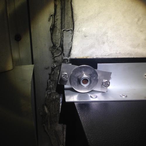

Questa la foto dell'angolare. Nel foro più grande ho fatto passare la vite e poi con una rondella ed il suo dado ho fissato la parte posteriore. La finestrella quadrata invece "gira" attorno al dado che si trova anteriormente.
Nei fori piccoli ho messo qualche autofilettante e qualche rivetto:

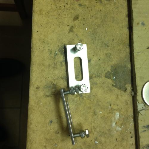

mentre per vincolare il profilo alla vite che esce dal pavimento ho costruito una squadretta con 2 fori filettati
Sulla vite originale ho avvitato un autoserrante che non ha preso proprio molto, ma in modo comunque sufficiente mentre le 2 viti da M6 trattengono in basso la squadretta.
Spero sia comprensibile. Io ho tenuto questo camper per 3 anni, chi lo ha comprato da me pure e non si è più rotto o svitato nulla, quindi, pur nella sua "complicatezza" la soluzione ha funzionato. Dopo l'ho perso di vista e quindi non so dirti altro.

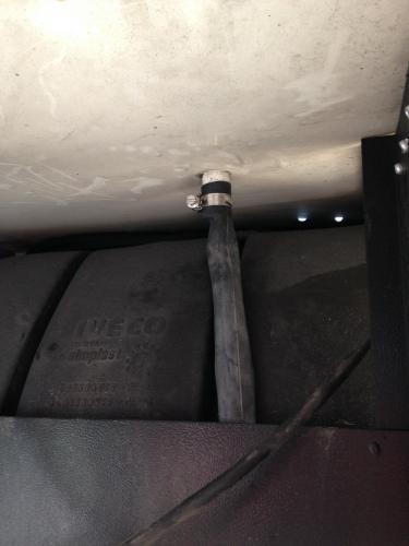

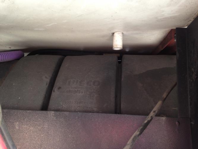

Lavorando attorno al gavone della BS mi sono accorto che lo scarico di fondo del serbatoio delle bianche, scaricava di fianco al al gavone stesso. Quindi ho aggiunto un pezzo di camera d'aria da bicicletta per evitare che, anche indirettamente, il flusso d'acqua finisse sul gavone portabatteria.
