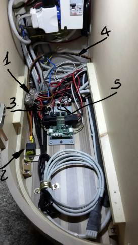

Io ho fatto così.
Chi ha montato la parabola+decoder ha preso l’alimentazione intercettando la linea di alimentazione del modulo del frigo che arriva dalla centralina/carica batteria e io mi sono derivato dallo stesso punto (1).
Con il negativo sono andato direttamente al frigo mentre il positivo l’ho fatto passare da n relè (2) per eccitare il quale ho usato un uscita libera del modulo frigo (3).
In questo modo alimento / isolo il frigo con lo stesso pulsantino della centralina di comando a fianco della porta.
La nuova linea (4) fatta con cavi da 6 mmq ora alimenta il frigo senza passare dalla scheda del modulo.
I vecchi cavi di alimentazione che partivano dal modulo (5) ora sono isolati nel vano frigo, non li ho tolti perché non so , non avendo uno schema elettrico, se non ci siano altre utenze in parallelo e quindi li ho lasciati cablati al modulo.
Testato il tutto funziona, cavi connettori centraline tutto freddo dopo circa 40 min di funzionamento e caldaia del frigo bollente.
Questa mi sembrava la soluzione più pratica, poi se la batteria servizi ne soffrirà in marcia, questo ve lo saprò dire dopo che avrò fatto un bel po’ di kM.
A proposito, qualcuno sa dirmi cos'è quel cavo arrotolato con un connettore in testa?

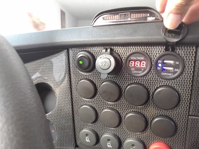

Intanto vi posto una foto dell'ultimo lavoretto. Ero stufo di avere cavi in giro per la cabina.
Presa accendisigari, 2 USB, Voltmetro. Il tutto sotto pulsante.

Ottimo lavoro Plinio!

Capperi Plinio!!!!
che bel lavoro hai fatto, e bellissime le prese che hai usato. Complimenti  yes  yes
PS: ma ti sei smontato mezzo cruscotto??

In effetti bisogna smontare la palpebra sovracruscotto. Ma sono 3 viti e l'ho fatto talmente tante volte che non me lo ricordo. Dopo di che si può smontare il pannellino porta pulsanti (ha solo due viti in basso). LA corrente l'ho preso sul faston del tachigrafo.
