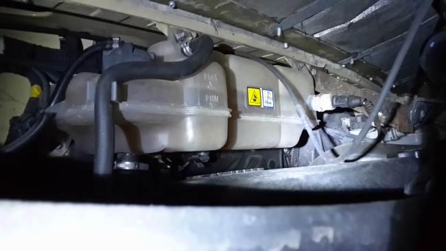

Confermo il problema della vaschetta d'espansione del circuito di raffreddamento del Daily 3000 ma non è solo del modello S2000 bensì anche del successivo my2006, infatti l'ho sostituita anch'io e si riconosce perche quella difettosa ha il sensore di pressione montato a contatto col paraflù mentre quella modificata c'è l'ha più in alto.

Inserito il 18/01/2016 alle: 18:56:15
Buongiorno a tutti,
questa vaschetta è quella incriminata o è già quella buona?
Grazie.
spranto
spranto
04/05/2012 387
Inserito il 18/01/2016 alle: 19:03:48
direi che è quella da cambiare, vedo il sensore a bagno. quella nuova che ho messo ha il bulbo del sensore spostato più in alto, quindi non a mollo.
se vai in una buona officina Iveco possono confermarti. Oppure aspetta che si pronunci Plniolaugh

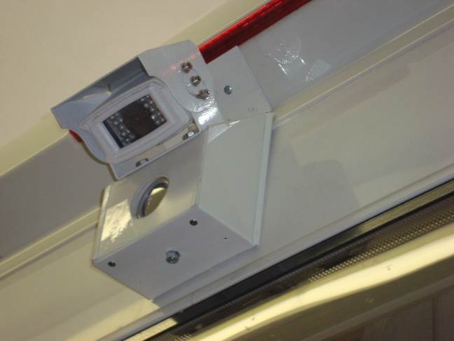

Domanda x tutti: qlkuno di voi ha montato la retrocamera? Ne ho comprata una e vorrei fissarla sotto al terzo stop, ma vorrei attaccarla sul profilo (dove è posizionato proprio il terzo stop), vorrei capire come si toglie (basta togliere gli angoli di silicone?) e se è solo estetico. Grazie

Si basta tagliare piano piano il silicone e viene via. Ma hai pensato come far uscire il cavo della retro da sotto la luce dello stop? Ed i cavi della retro fino a li come li porti? Io sono salito dai cantonali. Più salivo e più scendevano i santi dal calendario. Comunque alla fine ce l'ho fatta.

Onestamente Plinio nn ho ancora guardato niente, la retrocamera dovrebbe arrivare domani, poi quando l'ho fisicamente in mano guarderò come va collegata, quanti fili portare e da dove passare. L'idea è di scendere dall'armadio e passare sotto il pavimento, dovrei avere dei passaggi abbastanza comodi....SPERO !!!
La scatoletta che vedo sotto la tua telecamera l'hai messa x proteggere i collegamenti? Oppure hai dentro una seconda telecamera che funge da specchietto retrovisore ?
