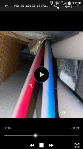

Ciao Nippon k non credo che nel pavimento ci siano dei passaggi almeno nel mio è così, spero per te che ci sia qualcosa perché il pavimento del graal e spesso ben 28 cm.
Armati di tanta pazienza e buon lavoro

Ciao Boxer c, nel genetics ci dovrebbe essere un passaggio tra cucina e armadio, così mi ha detto il vecchio proprietario xkè ho chiesto info a lui sul fatto che in quel punto il pavimento è leggermente molle e lui mi ha risposto che fin da nuovo è sempre stato così per il fatto che sotto c'è un passaggio x tubi e cavi.....sabato e domenica verifico....

A ok se il vecchio proprietario ti ha detto così sarà sicuramente così, allora Buon lavoro👍👍👍👍
ciao a o e facci sapere come procedono i lavori.

Ebbene si !!! In effetti esiste un passaggio che collega armadio e cucina.
