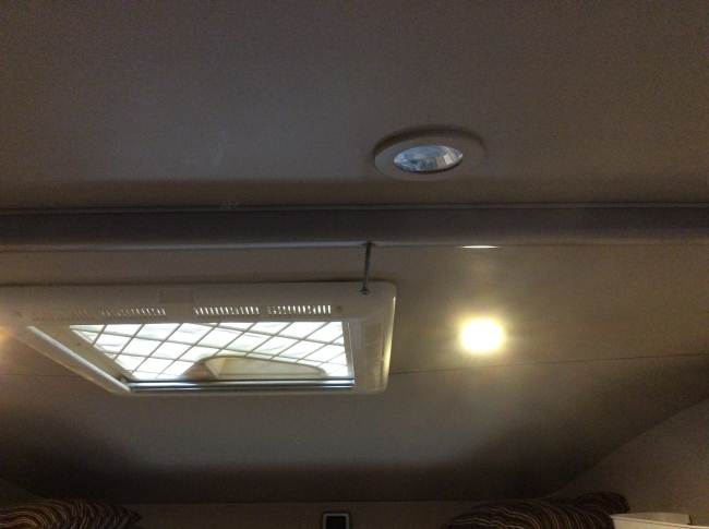

La vitina autofilettante che vedete in alto (spero vi riferiate a quella) serve per bloccare il carter in alluminio a chiusura posteriore del telo in posizione arrotolata.

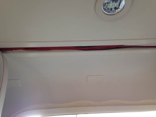

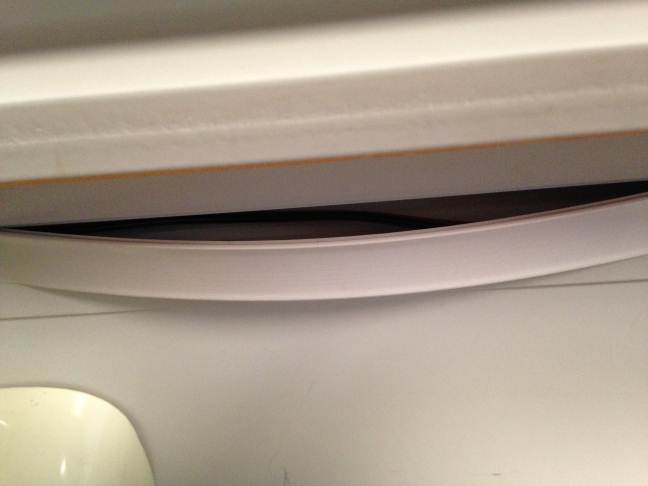

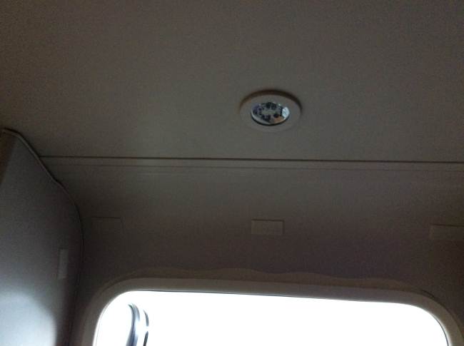

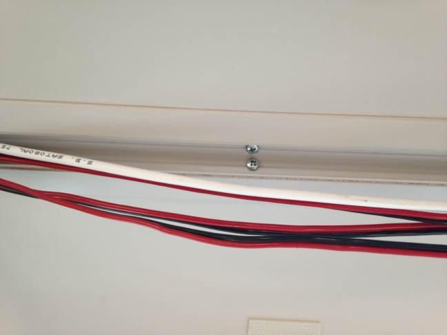

Plinio, per profili in gomma intendi questi ?
Perché ho provato, senza convinzione a togliere il rivestimento, ma mi sembra molto ben aderente e prima di procedere volevo esserne sicuro. Perché in realtà ho pensato ti potessi anche riferire a questo
Ma non credo perché qui le viti sono lunghe. Comunque almeno queste sono integre e senza alcun segno di ossidazione.

Plinio, per profili in gomma intendi questi ? Perché ho provato, senza convinzione a togliere il rivestimento, ma mi sembra molto ben aderente e prima di procedere volevo esserne sicuro. Perché in realtà ho pensato
ti potessi anche riferire a questo Ma non credo perché qui le viti sono lunghe. Comunque almeno queste sono integre e senza alcun segno di ossidazione.
Si Paolo, mi riferisco a quelli della prima foto. Sono in corrispondenza dei "binari" del tetto esterni. Sono di qualità eccellente, ma purtroppo difficili da togliere. Basta scaldarli con un phon, poi un coltello a punta arrotondata. Lo stesso per rimontarli,

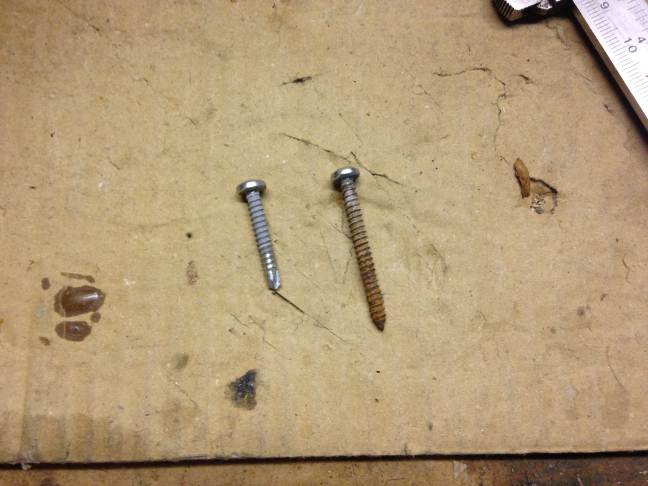

Ho verificato le viti. Ho aperto 2 tratti sul lato sinistro ed 1 su quello destro anche perché in molti punti la canalina non si vede in quanto nascosta dai controsoffitti.
Le viti sono tutte intere, almeno quelle che ho rimosso e salvo 1 che presenta una leggera ossidazione secca, le altre sono perfette, ancora zincate senza segni di corrosione.
Per chi lo chiedeva, le viti sono diametro 3,9 x 40 quelle lunghe e 3,9 x 27 quelle corte con l'appendice autoforante. La lunghezza comprende anche la testa che è un testa bombata, sottotesta piana, impronta a croce

Ottimo, grazie x l'informazione Paolo62

Paolo, se sono a posto lascia tutto com'è. Non ci pensare nemmeno e ... accendi un cero,smiley
