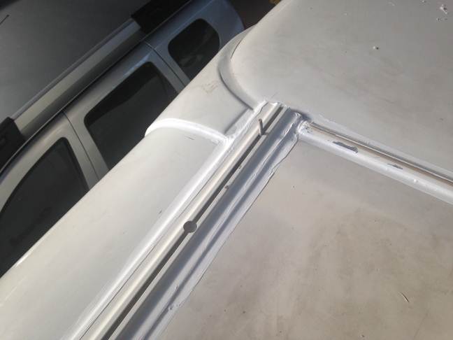

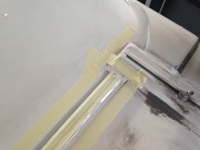

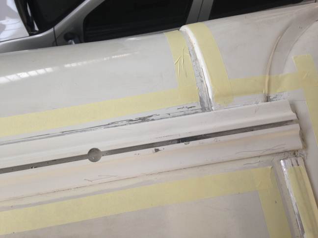

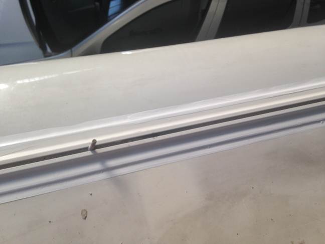

Allora........ lo scorso weekend ero qui vicino in darsena a sistemare il gommone quando è arrivato uno dei più "bei temporali" di questa stagione e dal gavone in alto a sinistra ha cominciato ad entrare acqua, ma proprio a "secie roverse" come si dice da noi, quindi in quantità rilevante. La cosa mi ha inizialmente preoccupato ma poi ho pensato che se entrava così voleva dire che non si fermava da nessuna parte ad impregnare legno o altro. Ho tolto l'anta per facilità di manovra, e ho tolto il celino in plastica che copre la scocca in quel gavone. Fatalità proprio lì finisce il celino rivestito in pelle quindi la vera e propria entrata dell'acqua non l'ho individuata in quanto la stessa scorreva sul lato superiore del celino fino a dove finisce e poi cadeva nel gavone dove ho messo un asciugamano ed ho atteso la fine della pioggia. Come è cessata la pioggia è cessata anche l'entrata dell'acqua. Appena rientrato a casa ho cercato di individuare il punto da dove poteva essere entrata e, di fatto non ho trovato un punto dove "chiaramente" l'acqua poteva infiltrarsi. Ho pensato che potesse essere uno dei punti sotto il pannello solare che quindi magari non era stato ripreso, ma non ne ho la certezza. Quindi ho deciso di anticipare l'intervento che pensavo di fare quest'inverno e ho cominciato a rimuovere il sigillante che, in alcuni punti, era stato ripreso con del silicone. Alla fine ho tolto tutto il sigillante sul lato sinistro e sul lato frontale. Ho pulito, di fatto, 1/2 camper. Purtroppo dove c'era il silicone la pulizia è stata più meccanica che altro perché il solvente per silicone che ho trovato in negozio è realmente poco efficace. Dove c'era sigillante con l'acetone la pulizia è stata ottima. In diversi punti il sigillante veniva via senza la necessità di tagliarlo, ma semplicemente tirandolo e questo mi ha fatto pensare che ormai la sua opera fosse inefficace, ecco perché l'ho rimosso da 2 lati e, se avrò il tempo, al più presto estenderò l'intervento alla parte rimanente del mezzo. Il lato destro richiede però la rimozione del tendalino e quello posteriore mi sembra sia stato tutto silicato, quindi l'opera di rimozione si preannuncia "faticosa". Metto qualche foto pregandovi di dirmi se notate qualche "Caxxata"  e o se avete qualche suggerimento da darmi. Ad esempio, anche con il sigillante è opportuno usare l'acqua saponata per "tirare" il sigillante ? Anche qui il nastro va tolto appena steso il sigillante ?
Nell'ultima foto, relativa al lato sinistro, manca ancora la striscia di nastro a protezione del giunto che ho messo subito dopo.
Domani sera vorrei sigillare ed allo scopo ho acquistato il sigillante poliuretanico 3M 550FC
http://multimedia.3m.com/mws/me...
L'ho usato sul gommone per sigillare delle parti che restano in immersione anche per giornate e settimane intere e mi ha sempre dato buoni risultati. Costa un po' meno del Sika 221 ma sulla carta ha le stesse identiche caratteristiche.
Ora ho pulito, ed incartato , il resto domani.

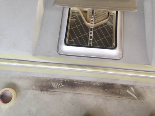

Alla fine è andata benino,, ho fatto un errore di valutazione circa il tempo di essiccazione e una telefonata inopportuna ha fatto il resto. In sostanza ho dovuto riprendere lil primo mezzo metro perché ho tolto il nastro quando la reticolazione era già cominciata. Però il risultato, dopo la ripresa a mio avviso non è male ed ora il sigillante è decisamente un'altra cosa in termini di aderenza !!!
Sono convinto che la prossima metà camper verrà meglio perché dovrei riuscire a prestare una maggior attenzione ad alcuni aspetti.
Ora dovrei ritoccare tutte le parti del profilo di alluminio che sono rimaste prive di verniciatura. Qualche consiglio in quanto a prodotto da utilizzare ??

quando la reticolazione era già cominciata. Però il risultato, dopo la ripresa a mio avviso non è male ed ora il sigillante è decisamente un'altra cosa in termini di aderenza !!! Sono convinto che la prossima metà camper verrà meglio perché dovrei riuscire a prestare una maggior attenzione ad alcuni aspetti.  Ora dovrei ritoccare tutte le parti del profilo di alluminio che sono rimaste prive di verniciatura. Qualche consiglio in quanto a prodotto da utilizzare ??
splendido lavoro. Controllero' anche il mio

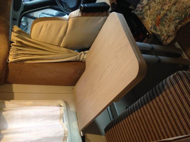

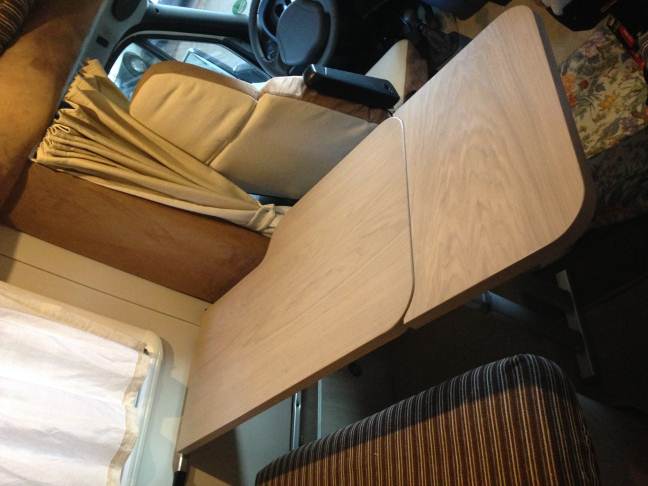

ll tavolo aveva, a causa di un oggetto caduto accidentalmente, 2 piccole ammaccature. Ho così colto l'occasione per dare un po' di luminosità al living cambiando i top:
Non capisco perché, ma mi ruota le foto e non riesco più a raddrizzarle....... piegate un po' la testa... mi spiace !!!

Ottimo Paolo il lavoro eseguito sul tetto e decisamente d'effetto il rifacimento del piano tavolo!laughyes
Piano piano sta diventando nuovo....

ll tavolo aveva, a causa di un oggetto caduto accidentalmente, 2 piccole ammaccature. Ho così colto l'occasione per dare un po' di luminosità al living cambiando i top: Non capisco perché, ma mi ruota le foto e non riesco più a raddrizzarle....... piegate un po' la testa... mi spiace !!! N
Bel lavoro Paolo. Hai provato la tenuta all'acqua?
Ottimo anche il tavolo. Hai rifatto solo il rivestimento superiore o tutto il tavolo?
Anch'io mi ero messo in testa di rifarlo per guadagnare quei cm che lo porterebbero ad essere lungo quanto i divani della dinette, ma un volta smontato e separato dalla struttura, ne ho apprezzato la leggerezza e la difficoltà a trovare una superficie e soprattutto il bordo in plastica mi hanno fatto desistere.

No, non ho provato la tenuta.......... cercherò di farlo nel we.
Per il tavolo ho fatto fare il lavoro ad un amico falegname, lui ha rimosso il laminato ed il bordo e li ha sostituiti con un foglio di compensato e con un bordo sempre in compensato. Poi il tutto è stato verniciato avvicinandolo il più possibile al colore delle antine. Infatti ora è forse mezzo millimetro più grosso il che mi ha obbligato a spessorare il telaio di supporto.

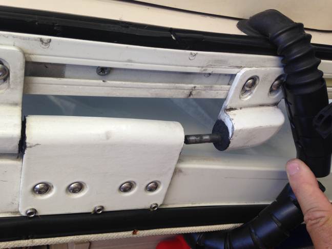

Dimenticavo, finché aspettavo ho anche smontato e pulito i cardini della porta
P

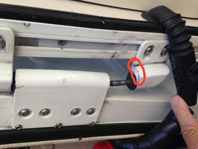

Prima ho smontato la metà inferiore e con molte difficoltà ho estratto il cardine ed il perno. Li ho puliti ed ingrassati rimontandoli,
Dopo ho fatto lo stesso con la parte superiore dei cardini, uno ad uno per non perdere i riferimenti. In realtà poi li ho persi lo stesso, ma allentando i 2 cardini di appoggio si riesce a poi a regolare l'altezza senza grosse difficoltà. Le parti fisse sono fisse, non hanno regolazioni quindi non presentano problemi di posizionamento. L'unica cosa strana è che i perni sono rimasti fissi al cardine fisso superiore mentre allinferiore sono rimasti attaccati ai 2 semicardini mobili. Non so se sia casuale o voluto, ma ora, con una corretta pulizia ed ingrassatura la porta non fa alcun rumore né sforzo per aprirsi o chiudersi. Anche questa sarà sottoposta a prova di tenuta nel we.
Anche i cardini sono di alluminio, ed andrebbero ripresi di verniciatura perché sotto si vede la fioritura. Qualche consiglio per il tipo di colore da adoperare per i ritocchi ?

Sbaglio o quello inferiore che si vede nella foto sfregava???
18/11/2007 7590
Inserito il 13/07/2016 alle: 09:07:12
In risposta al messaggio di Nippon K del 13/07/2016 alle 08:50:34
Se ti riferisci al deposito nero, no, quello è grasso che si è sporcato. Tra cardine fisso e semicardine mobile c'è una rondella in ottone, a mio modo di vedere un po' sottodimensionata, che funge da interfaccia. Certo che il grasso si accumula e si sporca. La rigidità del movimento era dovuta ad un principio di grippaggio tra semicardine e perno. L'idea che mi sono fatto è che questa fosse dovuta a grasso misto a polvere perché una volta pulite le 2 parti, lo scorrimento è tornato normale. Non è stato necessario carteggiare il perno come invece mi era successo, ad esempio, sui portelloni del Rimor, ma lì i perni erano in alluminio.
Nippon K
Nippon K
04/10/2015 2012
Inserito il 13/07/2016 alle: 09:28:33
In risposta al messaggio di Paolo62 del 13/07/2016 alle 09:07:12
no mi riferisco alla differenza di colore, è dovuta alla perdita della vernice sfregando, oppure è solo un effetto ottico della foto?
