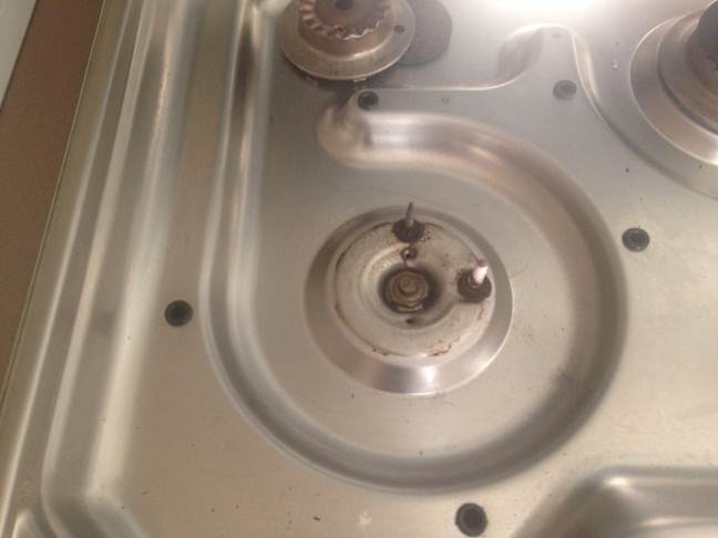

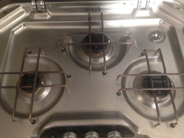

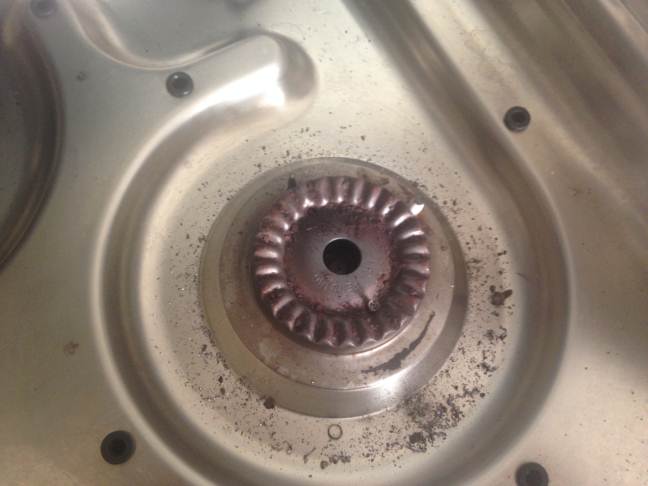

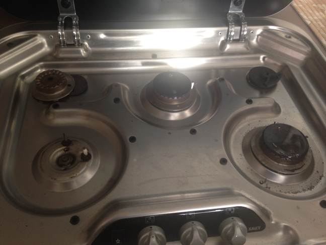

Altra piccola manutenzione oggi.... Il piano cottura. in particolare 2 fuochi dei 3 disponibili fanno un po' di fatica ad accendersi, diciamo che si accendono subito ma la fiamma è parziale e bisogna sempre "farle vento" perché si accendano anche le zone più lontane dal piezo.  Allora mi decido ma le viti che tengono assieme i bruciatori sono completamente ossidate e come sforzo un po' con il cacciavite si spanano le impronte a croce. Riesco a toglierne solo 1 che è però in condizioni pietose..... Quindi bisogna trapanarle:

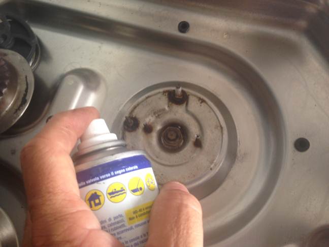

Una alla volta riesco a rimuovere tutti i coperchietti.
Alla fine, spruzzo un po' di disossidante per facilitare la rimozione dei monconi.
Poi una bella pulita, un'aspirata per rimuovere tutti i frammenti ed il piano è pronto per il rimontaggio dei bruciatori. In questo caso bisognerà anche sostituire seeger e molle a tazza, facilmente anche le molle elicoidali che tengono in fuori il piezo. Non le avevo, me le procurerò e le sostituirò, il diametro della termocoppia è di 5 mm, quello del piezo 6. Sul piezo va un seeger da esterni.
Se tutti questi componenti li facessero in acciaio inox non farebbero questa fine......
I coperchi dei bruciatori sono fortemente ossidati e i canarini di passaggio gas quindi sono parzialmente ostruiti. Con una spazzola di ferro ed un po' di pazienza si puliscono per bene e tornano quasi come nuovi !!
Inutile dire che dopo questa operazione i bruciatori vanno meglio che nuovi !!!

Inserito il 17/07/2016 alle: 22:37:49
In risposta al messaggio di Paolo62 del 16/07/2016 alle 22:07:51
Altra piccola manutenzione oggi.... Il piano cottura. in particolare 2 fuochi dei 3 disponibili fanno un po' di fatica ad accendersi, diciamo che si accendono subito ma la fiamma è parziale e bisogna sempre farle vento perché
si accendano anche le zone più lontane dal piezo.  Allora mi decido ma le viti che tengono assieme i bruciatori sono completamente ossidate e come sforzo un po' con il cacciavite si spanano le impronte a croce. Riesco a toglierne solo 1 che è però in condizioni pietose..... Quindi bisogna trapanarle: Una alla volta riesco a rimuovere tutti i coperchietti. Alla fine, spruzzo un po' di disossidante per facilitare la rimozione dei monconi. Poi una bella pulita, un'aspirata per rimuovere tutti i frammenti ed il piano è pronto per il rimontaggio dei bruciatori. In questo caso bisognerà anche sostituire seeger e molle a tazza, facilmente anche le molle elicoidali che tengono in fuori il piezo. Non le avevo, me le procurerò e le sostituirò, il diametro della termocoppia è di 5 mm, quello del piezo 6. Sul piezo va un seeger da esterni. Se tutti questi componenti li facessero in acciaio inox non farebbero questa fine...... I coperchi dei bruciatori sono fortemente ossidati e i canarini di passaggio gas quindi sono parzialmente ostruiti. Con una spazzola di ferro ed un po' di pazienza si puliscono per bene e tornano quasi come nuovi !! Inutile dire che dopo questa operazione i bruciatori vanno meglio che nuovi !!!
Ottimo lavoro Paolo.
Vedo che non sei dovuto intervenire da sotto il piano. Il mio ha da sempre il problema della scintilla non allineata con l'uscita di nessun foro in 2 fuochi su 3 per cui si deve ricorrere all'accenditore manuale. Ci abbiamo fatto l'abitudine, ma il tuo intervento mi stimola a provvedere. Magari in autunno...

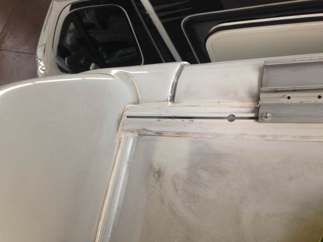

Inserito il 25/07/2016 alle: 17:36:37

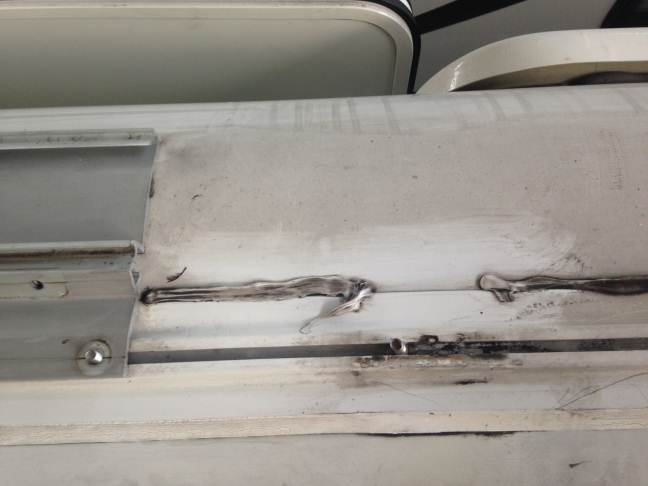

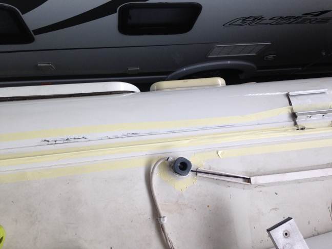

Ecco, sabato ho completato il rifacimento delle sigillature smontando il tendalino ed il pannello solare. Come ogni volta che uso il cutter mi sono tagliato mezzo dito ....angry ma comunque, finalmente, ho finito questa operazione che volevo fare in inverno, ma visto lo stato poco incoraggiante del precedente sigillante ho preferito anticipare dopo essere stato costretto a rifare la parte sinistra.
Lo stato precedente

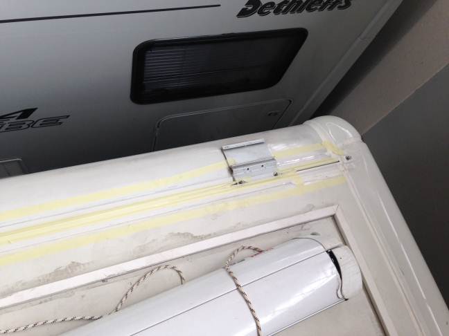

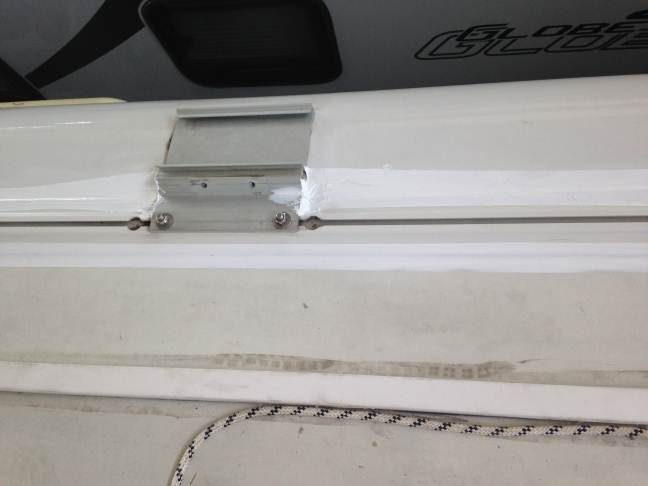

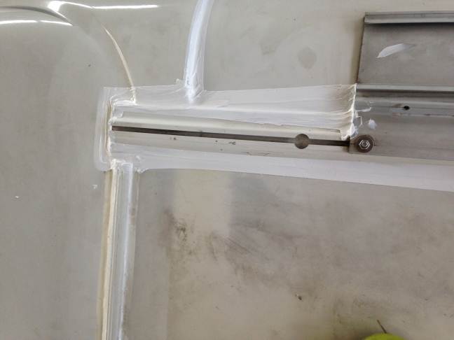

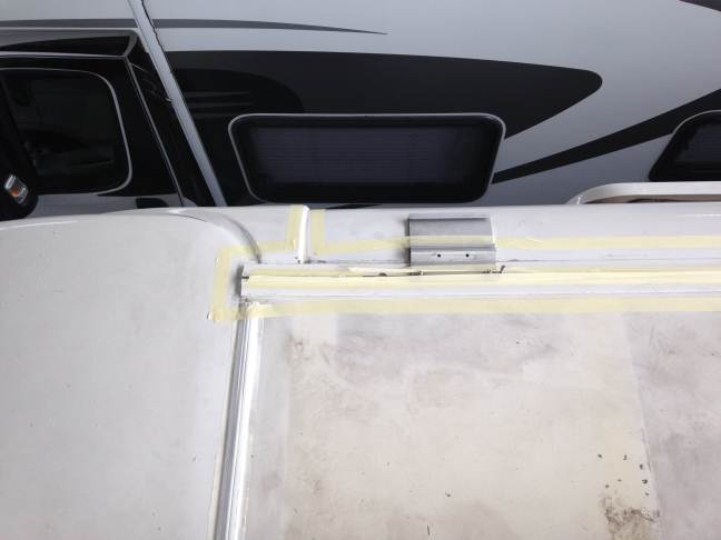

Pulitura e mascheramento , devo correggere un po' i tempi, l'operazione di ripulitura è stata molto più lunga questa volta. Le riprese con silicone sono state fatte qui in maniera più abbondante ed evidentemente di recente e quindi per togliere tutto il silicone è stata una "gara dura" . Ho trovato un rimuovi silicone valido, peccato che tolga anche la vernice !!! angry
Comunque alla fine ci sono arrivato e in totale, per tutti 4 i lati direi che bisogna preventivare una decina di ore.

Inserito il 25/07/2016 alle: 23:02:59
Ottimo lavoro Paolo, certo che era proprio messo male!!!
Ma le due basette di alluminio non si riuscivano a togliere?
Ciao Franco
18/11/2007 7590
Inserito il 25/07/2016 alle: 23:29:07
In risposta al messaggio di FrancoMaffio del 25/07/2016 alle 23:02:59
Ottimo lavoro Paolo, certo che era proprio messo male!!! Ma le due basette di alluminio non si riuscivano a togliere? Ciao Franco
Ho preferito non iniziare a toglierle perché erano incollate. Credo che sotto sia stato messo un adesivo se non strutturale comunque piuttosto efficace. Ho provato a tirare un po' ma ho capito che l'impresa sarebbe stata dura. Inoltre non aveva molto senso in quanto una volta tappate le 2 estremità con il sigillante, l'acqua non può veramente entrare di lì neanche se piove in maniera esagerata.

Inserito il 26/07/2016 alle: 07:52:19

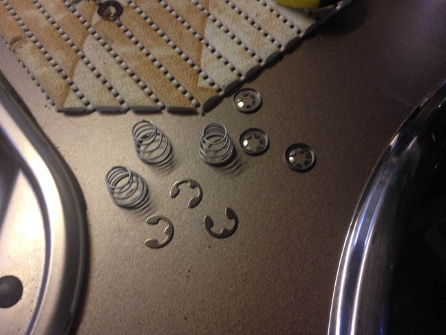

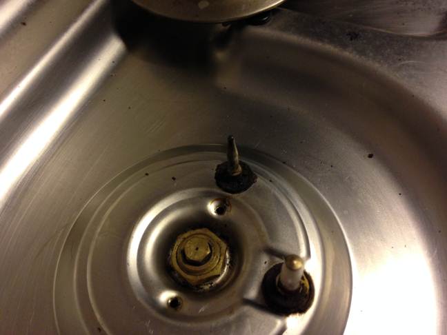

Ho completato poi la manutenzione al piano cottura sostituendo molle, anelli elastici e seeger di piezo e termocoppia. Seeger e anelli elastici li ho trovati in acciaio inossidabile, mentre le molle purtroppo no.
Questa la situazione precedente....
Ora mi resta poco da fare, a breve le ultime foto.....

Ho completato poi la manutenzione al piano cottura sostituendo molle, anelli elastici e seeger di piezo e termocoppia. Seeger e anelli elastici li ho trovati in acciaio inossidabile, mentre le molle purtroppo no.  Questa la situazione precedente.... Ora mi resta poco da fare, a breve le ultime foto.....
Ottimo lavoro!!!! Una domanda, hai trovato anche i gommini neri dove si inseriscono le grigliettedove si appoggia poi sopra la pentola? Io ne ho parecchi rotti e volevo cambiarli
Si quelli sono un ricambio che trovi nel catalogo Vecam nella sezione Dometic piani cottura. Il codice è R122.181 e lo trovi a pagina 99, costano 2 euro/cad,
http://www.youblisher.com/p/978...
Io li ho trovati in uno dei punti vendita ricambi che trovi sul sito di Vecam. Lo stesso vale per le molle (che costano 0,50 euro/cad.) , mentre seeger ed anelli elastici li ho presi in una viteria molto fornita di Padova.

Si quelli sono un ricambio che trovi nel catalogo Vecam nella sezione Dometic piani cottura. Il codice è R122.181 e lo trovi a pagina 99, costano 2 euro/cad, Io li ho trovati in uno dei punti vendita ricambi che trovi
2 €/cad  !!!!!! manco fossero d'oro !!!!! vabbè farò questo investimento.......

Infatti !! Li ho comprati tutti e ho speso 24 Euro......... poi, quando sono andato a sostituirli, ho cambiato solo quelli effettivamente rotti, salvandone ancora 4 che mi tengo di scorta !!!

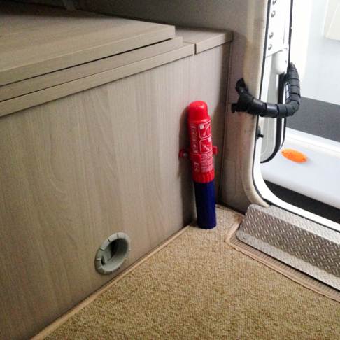

oltre a posizionare un estintore dietro il posto passeggero ho messo anche un'altro tipo di estintore, leggero e molto efficace posizionato vicino alla porta d'ingresso
