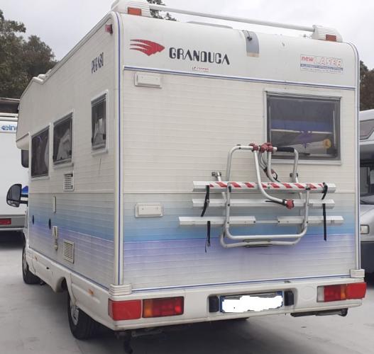

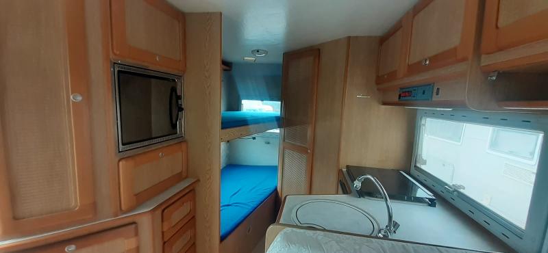

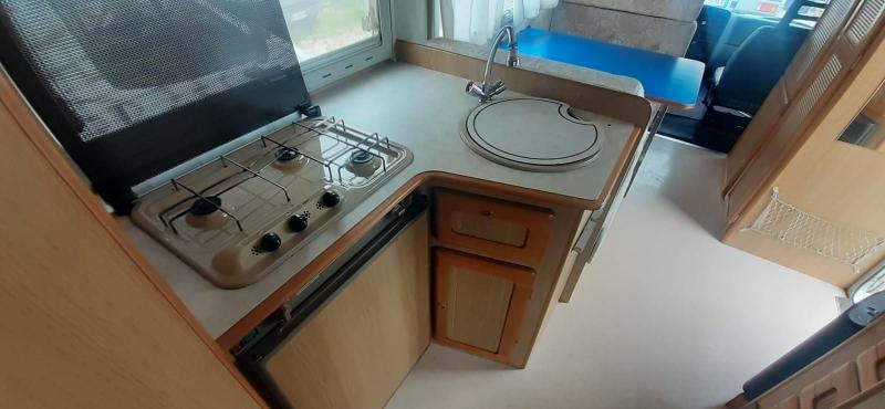

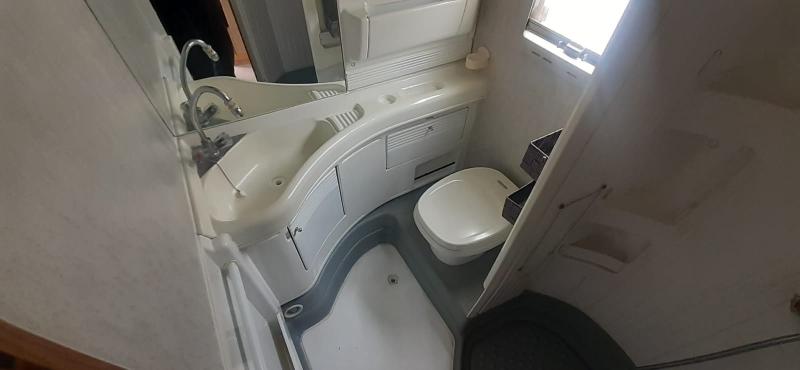

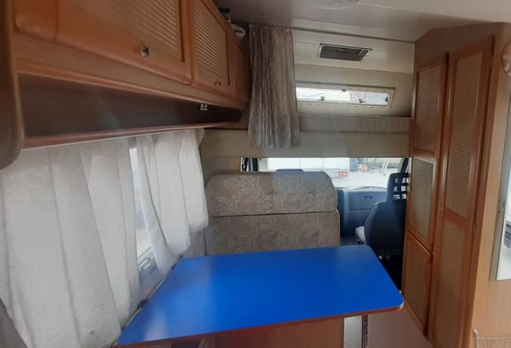

Buongiorno, ho voluto aprire un altro topic solo per questo modello per far in modo che sia più visibile a possessori dello stesso o a chi ha avuto a che fare con lo stesso modello. Sto per acquistare il primo camper con la mia famiglia e il budget non è alto. Facendo un giro mi sono imbattuto su questo modello che sembra essere messo bene. La distribuzione appena fatta e il rivenditore da 1 anno di garanzia su meccanica e cellula. Volevo chiedere a voi esperti cosa ne pensate di questo mezzo e se sto facendo un buon acquisto per iniziare. Il costo è di circa 16000€
Inoltre vi chiedo anche questo tipo di camper quanti anni ancora potrà andare avanti? Ha circa 120.000 km e lo userei per circa 30gg l'anno. Farò tesoro di ogni vostro consiglio. Grazie anticipatamente
camper%20(1)(2).jpegcamper%20(2)(2).jpegcamper%20(3)(2).jpegcamper%20(5)(2).jpegcamper%20(6)(1).jpegcamper%20(8)(2).jpeg

io ti ho già risposto nell'altro topic wink ..io l'ho avuto ( è stato il mio 3° camper di 13) e cambiato perché infiltrato dopo un paio anni...in quegli anni, quel marchio insieme ad Elnagh e anche Rimor facevano a gara a chi si infiltrava di più angry.
Nell'altro topic avevi scritto che avevi trovato anche un Arca...per me, sembre ammesso che sia tenuto bene e non abbia problemi, non c'è partita tra Granduca ed Arca...Gli Arca di quegli anni, erano il top dei marchi Italiani...poi fai tu...
La garanzia non dice niente...ti trovarai lo stesso a discussioni...cerca di partire fin dall'inizio con la sicurezza che non sia infiltrato e controlla attacco mansarda/cabina, porta cellula, gavoni ed il sotto attacco  pavimento/pareti . Come vedi di zone critiche ne aveva..
Per il prezzo non mi esprimo...il mercato di oggi è questo...
Dimenticavo...per il motore non ci sono problemi..

Credo che essendo un venditore ti farà trovare l'interno del camper bello profumato in quanto, in caso di infiltrazioni, specialmente di lunga data, si sentirebbe puzza di muffa ...wink
Quindi, dato per scontato che non hai uno strumento specifico per rilevare le infiltrazioni (lo hanno di solito le officine) devi ricorrere ai vecchi sistemi che derivano da anni di esperienza (che tu non hai wink) e per la mansarda...devi alzare il materasso ed andare a vedere luingo il perimetro , toccando con le dita per sentire se il fondo o la parete la senti floscia...se in alcuni punti è così...lascia subito perdere. Il solito controllo lo devi fare in basso ai lati della porta cellula, sul pavimento e sui montanti e così anche i portelli dei gavoni ed il perimetro della parete dove chiudono, specialmente la parte in basso.attacco con il pavimento. Altro punto dolente controlla con il solito sistema intorno agli oblò a tetto e poi ci sarebbe il sottoscocca ma...
Insomma quel camper va controllato bene ...se fai così magari chi lo vende pensa che tu abbia esperienza e nel caso, forse ne tiene di conto se ci fossere qualche fantasma nell'armadio...
Portarlo in un'altra officina non credo proprio che te lo permetterà...fosse stato un privato ...forse sì.
Insomma stai molto attento...perchè poi a piangere ci vuole poco.
Per la durata, ovviamente dipende da come lo terrai, al chiuso, al coperto, fuori, e che manutenzione ci farai...se tenuto come le "cose sante" può durare ancora molti anni senza probelmi...
Dimenticavo...ho visto che ha il tendalino...controlla al suo interno dove ci sono i punti passanti con i bulloni che lo tengono...dovrebbero essere 3 e dovresti vedere dentro i pensili, ad inizio, a metà ed in fondo delle piastre in acciaio con dei bulloni...Bene..controlla con il solito sistema, intorno alle piastre e se c'è del morbito...di nuovo lascia stare...vuol dire parete infiltrata ...
