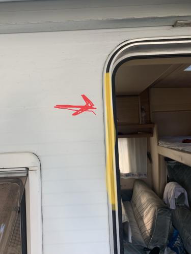

Buongiorno a tutti. In autostrada mi è capitato che il profilo nero, che sembra una guarnizione, attorno alla porta d’ingresso si è scollato, staccato. (Vedi foto)82548877-0D28-420E-A937-4C3F45B1A0DB.jpeg
Secondo voi con che prodotto posso incollarlo/ rimetterlo nella propria sede?
A casa ho sika e millechiodi.
Grazie per gli eventuali consigli.

Non devi incollarlo ma sostituirla. Quella è una guarnizione cipriviti, ne esistono di diverse misure e colori. Con il tempo e il sole la gomma  ha perso le sue proprietà,  incollarla serve a poco

Grazie Silvio. In effetti dopo che me lo hai detto ho visto come è incastrata.
Guardando sotto ho visto che alcune viti sono arrugginite. Che sia il caso di sostituirle già che la
tolgo tutta ? Che ne pensi?

si, con viti in acciaio inox, e annegale nel sigillante prima di avvitarle ( sikaflex 521, polymax, pattex sp101, etc)

Le viti arrugginite potrebbero indicare presenza di umidità all'interno del profilo

Grazie a tutti mi metto all’opera!
