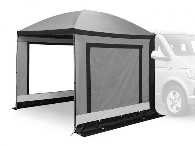

obelink_parasol_luifel_1_ecommerce_d555.jpegBuongiorno, possiedo anch'io un Gulliver ed in fase di costruzione non ho voluto il tendalino perchè col precedente camper in sette anni lo avevo aperto forse sei volte essendo noi abbastanza itineranti. Poi le cose sono cambiate e alle volte rimpiango di non averlo fatto montare. Possiedo quello che vedi in foto, pagato poco meno di 200€.
Si monta in pochi munuti, gli archi sono in fibra di vetro e la paleria in acciaio zincato. Le due pareti laterali sono comprese nella confezione e vanno applicate con velcro; si possono anche non mettere. Per campeggio stanziale (almeno 3-4 giorni) va più che bene. Ovviamente è poco indicato per turismo itinerante perchè in questo caso la velocità e praticità del tendalino è vincente. Da aggiungere che non si può usare in libera (nemmeno il tendalino...) e quasi mai in area di sosta.
Allego il link al sito del produttore dove troverai una grande quantità di proposte, magari trovi quella che fa per te.
https://www.obelink.it/obelink-...

NO !  non mi piace la tua soluzione

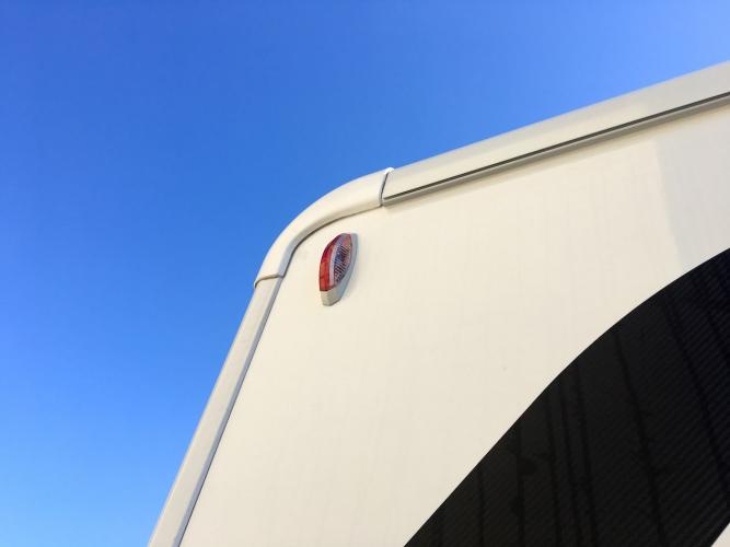

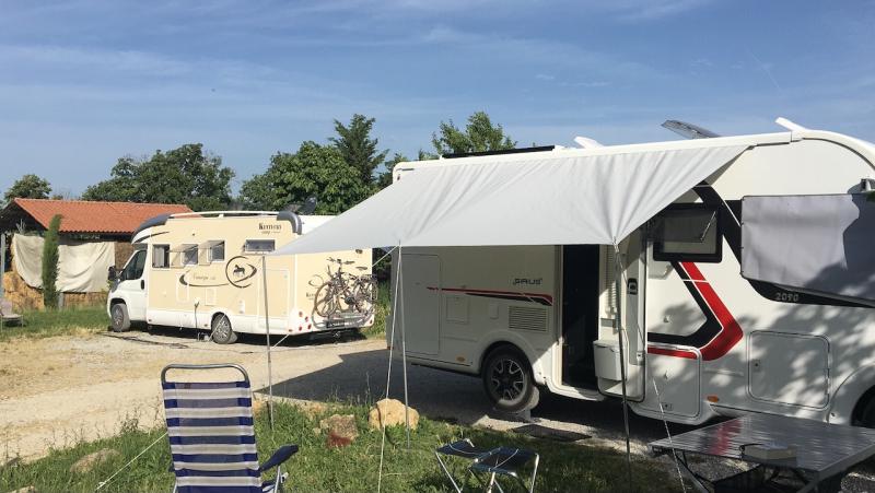

Questa è la mia...

Ti propongo la soluzione di Paolo 62, incolli un binario e ci metti il telo dentro quando ti serve, Certo non è veloce quanto un tendalino Ma il tuo è un mezzo particolare è proprio un peccato Secondo me

Si, la mia soluzione è assolutamente meno comoda, ed il tempo necessario per montare il tendalino è 10-15 volte di più di quello necessario per aprire un tendalino a cassetta anche perchè poi ci sono da piantare da 4 a 6 picchetti. Quindi devi portarti dietro: martello, picchetti, cordini... Inoltre devi salire su uno scalino o una sedia per poter infilare e tirare il tendalino nella canalina. Ma io monto il tendalino 1-2 volte/anno, quindi è un sacrificio che, per me, vale la pena di correre risparmiandosi di portare con se 25/30 kg di tendalino attaccati alla parete per sempre. Devo anche dire che se con una sventolata si togliesse il tendalino o qualche tirante, al limite strappi il tendalino, ma non la parete. Pareti strappate dal tendalino a cassetta ne ho visti più d'una...

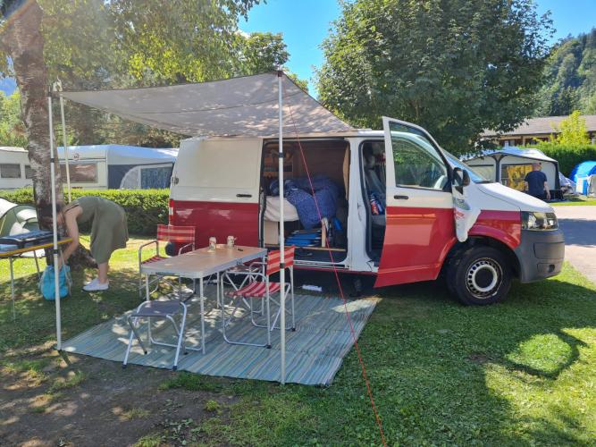

In effetti anche noi, dopo il primo Van con il tendalino Fiamma nei lontani 1990-95, poi nei successivi semintegrali non lo mettemmo più, montando invece sempre la guida a C tipica delle autocaravan, pur con la minore comodità rispetto ai tendalini a cassetta. Questo anche su un Pössl 540, in cui l'avevo fissata su un profilato ad L in alluminio e questo agli attacchi superiori del portapacchi.
Sul Van374, da nuovo aspettai a farlo anche per chiarirmi le idee su cosa fosse meglio fare col Pual, poi ci rendemmo conto che nel nostro utilizzo non era così importante. In compenso montai altre due guide, sempre tramite profilato, su due successivi VW T5 di mio figlio smiley
