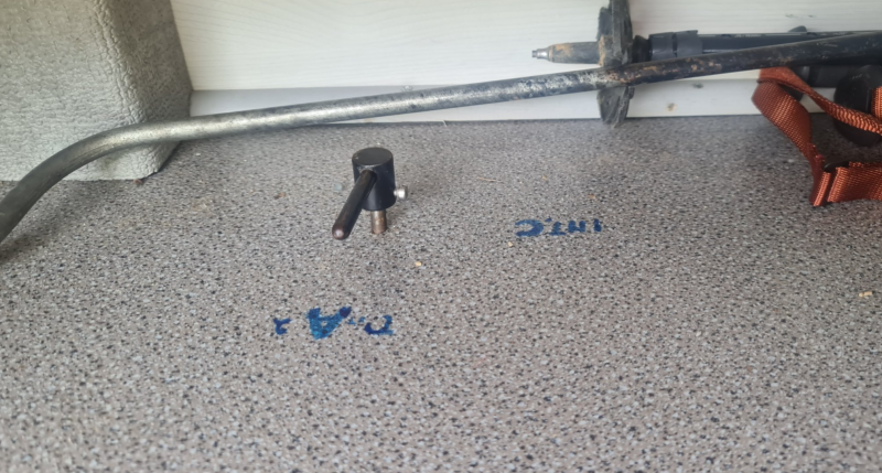

Il primo dubbio che mi è sorto è sul corretto posizionamento della valvola a 3 vie perché riporta delle "tacche/indicazioni" riportate a mano una ad un angolo di 90° dall'altra. Ma essendo state riscritte a pennarello potrebbero essere non corrette. Ho provato tuttavia a caricare in posizioni diverse dando anche la priorità prima all'interno e poi all'esterno o vice versa, ma il conteggio totale dei litri caricati è sempre 85.
Ho pensato che il problema potessero essere delle bolle d'aria, ma lo sfiato è libero e anche aperta la valvola di scarico acque chiare la situazione non cambia.
Sotto la scocca i serbatoi sono visibili e collegati tra loro con un tubo. La valvola a sfera a 3 vie è nascosta nel sottoscocca e non visibile.

Un mio dubbio è relativo all'effettiva apertura e chiusura della valvola principale perché i riferimenti sono scritti a mano e ho paura non siano precisi, allego foto esplicativa (se orientata a "INT.C" dovrebbe caricare quello coibentato, mentre se orientata come in foto su "~.A2" dovrebbe aprire a quello esterno e caricarli entrambi"
