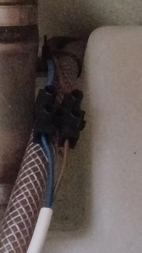

Aggiornamento. Ho trovato col tester quella che mi sembra la configurazione giusta dei cablaggi. Allego una foto.  Non ci sono piú bruciature di fusibile, la pompa si avvia a rubinetti aperti (ovvio, uno di essi al minimo)
oppure a richiesta dello sciacquone. Dunque sembrerebbe risolto. Ma ho svuotato tutto il boiler della Truma con comando manuale e la pompa non si avvia per ripristinare l'acqua nel boiler.  Nello schema di cablaggio arrivano gli unici cavi originali Hymer serigrafati con le scritte pump, theke e toilette. Theke letteralmente significa contatore non so a cosa ai riferisce. Toilette suppongo sia il raccordatore delle sole utenze del bagno. Per riempire la Truma devo fare quanto consigliato da Tommaso. Farò sapere. CABLAGGIO Foto cablaggio rimossa per nuovo aggiornamento da pubblicare

Si, e hai ragione. È quello che a me, conoscitore solo della regola positivo con positivo e negativo con negativo è sembrato strano e mi pare di averlo anche scritto. Ma funziona! Devo verificare domani il riempimento del boiler come mi ha indirizzato Tommaso. Tu Ezio cosa pensi di questo cablaggio?
Per Hymer come per altri costruttori tedeschi nell'impianto a 12V il positivo e sempre azzurro ed il negativo sempre marrone.
Al contrario la pompa ad immersione della marca utilizzata da Hymer ha il positivo marrone ed il negativo blu.
Saluti Massimo

Per Hymer come per altri costruttori tedeschi nell'impianto a 12V il positivo e sempre azzurro ed il negativo sempre marrone. Al contrario la pompa ad immersione della marca utilizzata da Hymer ha il positivo marrone ed il negativo blu.
Esattamente, e ci cascaii anch'io sostituendo la pompa! Tra l altro invertendo pompa ugualmente, ma con una mandata molto piu bassa e quindi non è immediatamente percepibile l errore.

Dalla foto vedo che il connettore marrone + è collegato a massa - ed ilm connettore blu - è collegato al  + Vedi tu... Saluti.
Si, infatti erano i terminali della pompa originale che ha il blu negativo e il marroncino positivo...
