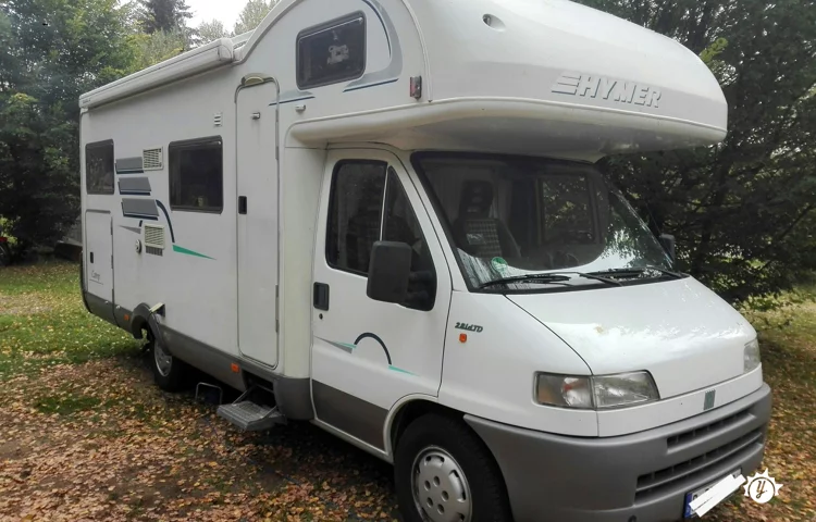

Si tratta di un Hymer C644 o C644 Classic?
Perchè c'è un enorme differenza.
questo è il 644 Classic
e questo il 644
Non guardare il muso che nelle due foto sono di due anni differenti, guarda solo la cellula.
come vedi il 644 ha la cellula con spigoli arrotondati, cioè la famosa costruzione PUAL di Hymer che rende la cellula virtualmente immune alle infiltrazioni, e una delle migliori cellule mai costruite e ancora insuperata e è la stessa costruzione usata ancora oggi da Hymer, quindi un mezzo di alta affidabilità e alta categoria.
Invece il Classic era una versione molto economica con la classica costruzione a spigolo con pareti con righetti di legno e avvitate tra di solro e sigillate con il terostat. Questo tipo di costruzcon il tempo puo dare grossi problemi e infiltrazioni, e quindi si tratta di un camper completamente diverso e di costruzione medio-economica come qualsiasi altro camper di quel periodo.

Si, ti confermo che è il 644 "buono" yes
Come qualità di scocca penso che non ci sia nulla di meglio.
