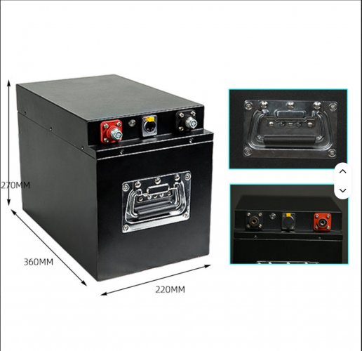

- Impianto batterie al LiTio quanlcuno le ha già installato perchè vorrei installare 2 batterie da 314 Ah caduna autocostruite ma mi sembra che il vano batterie sia con dimensioni risicate vorrei usare 2 contenitori come da immagine sotto.

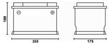

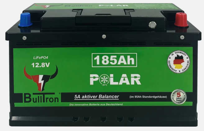

Ciao, non rispondo ai tuoi quesiti, ma volevo chiederti se sei consapevole su un mezzo nuovo da oltre 100.000€ effettuare in autonomie la modifica alle batterie? la garanzia và a farsi benedire..., ma se propio vuoi le litio e non spendere un capitale per quelle montate da Hymer, il mio consiglio è di montarne due ma di dimensioni delle AGM da 95Ah della Varta montate in origine, in modo tale che se dovesse succedere qualcosa in un'ora ripristini la configurazione originale, tipo queste di marca "premium"
costa 1.250€ cad.

litio e non spendere un capitale per quelle montate da Hymer, il mio consiglio è di montarne due ma di dimensioni delle AGM da 95Ah della Varta montate in origine, in modo tale che se dovesse succedere qualcosa in un'ora ripristini la configurazione originale, tipo queste di marca premium costa 1.250€ cad.

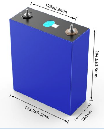

Ciao si sono consapevole della scelta che voglio fare. Oggi sono possessore di un Carthago C Tourer I 142 DB dove ho montato 4 anni fa una batteria al Litio autoctruita e con impianto elettrico del camper da me rifatto. Comunque grazie per la dritta di questa marca che non conoscevo. Unica cosa che mi lascia perplesso della batteria in fotografia è che le celle sono installate orizzontalmente cosa che le case costruttici di celle tipo EVE, CALT ecc... nei manuali danno come installazione solo in verticale.

non ho la certezza matematica ma deduco avendo una profondità di 175mm le celle sia posizionate verticalmente

Verticalmente non ci stanno hanno un'altezza di 204mm con altezza della batteria di 189mm . Non saprei unica cosa che noto è che le specifiche riportano un numero di cicli che sono la metà delle celle normali quindi potrebbe essere che considerano il degrado per la posizione delle celle. Non saprei ma con quell'altezza del pacco batterie ho molti dubbi sul posizionamento verticale inoltre trovo i 185Ah una taglia anomala ... Non saprei
