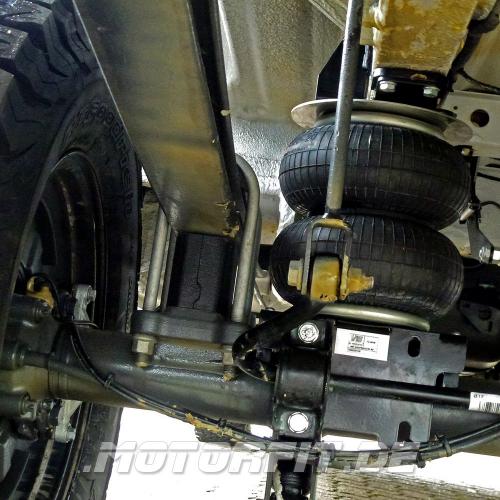

Qui vedi i soffietti VB montati su uno Sprinter 4x4, ma ci sono identici anche per il TP, solo saranno un po piu corti perchè il 4x4 tra balestra e assale ha uno spessore di 6cm (da me 10 perchè ne ho aggiunto un altro di 4cm)
la versione senza compressore, con le due valvoline e manometri a fianco del sedile di guida costa anche il giusto, €.537 escluso iva, trasporto e montaggio, ma andrò a sentire alla New Camper vicino a RE che è l installatore piu vicino, anche se penso che chiunque sia in grado, ma a scanso di problemi preferisco sempre che il materiale sia fornito da chi lo monta, così non ci sono se e ma.

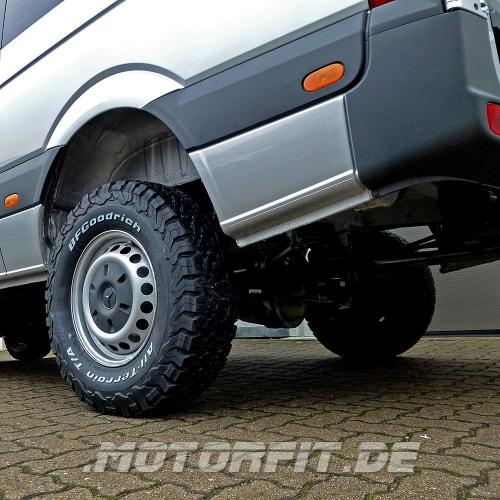

Intanto penso che la prossima spesa sia regalarmi 4 "scarpe" nuove (anzi 5 con la scorta) come queste:
infatti sul libretto ho sia le 225/75R16C 116R che le 245/75R16LT 120Q che sono appunte le 4 stagioni BF Goodrich della foto e che erano anche disponibili come primo montaggio (opzionale) e a torto non le misi...ma con il senno di poi...

Avevo visto anche io questo kit, poi pensando ai problemi avuti dalla vecchia serie dello Sprinter ho desistito, forse montato su un leggero furgonato, vedo che ha anche con il tassello, può passare, ma sui carichi di un telaio non mi fiderei.
Le VB air montate di serie sono tutta un'altra cosa.

Avevo visto anche io questo kit, poi pensando ai problemi avuti dalla vecchia serie dello Sprinter ho desistito, forse montato su un leggero furgonato, vedo che ha anche con il tassello, può passare, ma sui carichi di un telaio non mi fiderei. Le VB air montate di serie sono tutta un'altra cosa.  Sono un povero da balestrino ​​​​​​Roberto
da me ci sono di serie tre fogli alla balestra e poi c'è il tassello di 6cm di serie come nella foto, poi io ci ho fatto aggiungere un ulteriore tassello di altri 4cm e ora anche da carico è 2cm piu alto dietro che davanti.
I soffietti li terrei a bassa pressione in modo che in marcia praticamente non lavorino quasi, ma che intervengano solo se la sospensione affonda troppo su un dosso.
Da me , tra l tampone di fine corsa ci sono circa 15cm, ma nei dossi e avvallamenti marcati è capitato che li fa tutti e il tampone va a toccare perchè si "pulisce" dalla polvere.
Poi con due ammortizzatori OMA doppio effetto molto rinforzati, parte dello sforzo di compressione è sull ammortizzatore.
Sicuramente non metterei mai soffietti ALKO a singola balza che è come mettere dei cubetti di porfido e stressano troppo sia il telaio che la cellula (li ho avuti in passato e mai piu).
I soffietti li terrei a bassa pressione in modo che in marcia praticamente non lavorino quasi, ma che intervengano solo se la sospensione affonda troppo su un dosso. Da me , tra l tampone di fine corsa ci sono circa 15cm, ma nei dossi e avvallamenti marcati è capitato che li fa tutti e il tampone va a toccare perchè si pulisce dalla polvere. Poi con due ammortizzatori OMA doppio effetto molto rinforzati, parte dello sforzo di compressione è sull ammortizzatore. Sicuramente non metterei mai soffietti ALKO a singola balza che è come mettere dei cubetti di porfido e stressano troppo sia il telaio che la cellula (li ho avuti in passato e mai piu).
Con le tue velleità del fuori strada sarei dubbioso sulle doppie balze, più propenso per le coniche, aborro anche io le Alko,
Per la doppia balza, vero sono più gestibili di pressione, ma per mia esperienza hanno un problema, vanno pulite molto di frequente, se si intraversa un sasso nel seno delle balze si bucano in breve tempo.
