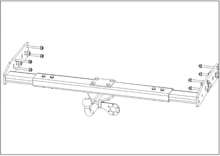

Chiedo se qualcuno , che conosce o ha montato gancio traino della SMV Metal gmbh  , ha potuto omologarlo per l'Italia.
Il venditore mi ha fatto un preventivo che e' la meta' rispetto agli altri , e andrebbe fissato sul telaio gia' esistente del camper , l'unico dubbio e' non avere problemi col collaudo qui in Italia .

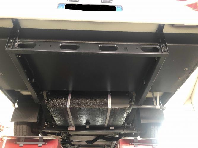

Ecco come promesso le foto del gancio di traino originale HYMER , installato in fabbrica sul mio MLT580 4x4
scusami per la qualità, le ho fatte questa sera quasi a buio con il telefono. Se non si vede bene qualcosa dimmelo che casomai ti faccio il particolare.
questo è il modello del gancio:

Ecco come promesso le foto del gancio di traino originale HYMER , installato in fabbrica sul mio MLT580 4x4 scusami per la qualità, le ho fatte questa sera quasi a buio con il telefono. Se non si vede bene qualcosa dimmelo che casomai ti faccio il particolare. questo è il modello del gancio:
Grazie.
Gentilissimo
In effetti il telaio  e' identico a quello del mio T 578 GL.
Il modello di gancio e' simile a quello che mi hanno proposto della SMV , l'unica differenza e' l'assenza dei due braccetti a 45° ( almeno da disegno ) che invece il tuo monta.

Grazie. Gentilissimo  In effetti il telaio  e' identico a quello del mio T 578 GL. Il modello di gancio e' simile a quello che mi hanno proposto della SMV , l'unica differenza e' l'assenza dei due braccetti a 45° ( almeno
da disegno ) che invece il tuo monta. Non capisco perche' il concessionario Hymer che ho interpellato,  mi proponga un kit gancio a piu del doppio del prezzo rispetto  al SMV , parlandomi anche di prolunghe aggiuntive da agganciare al terminale del telaio Fiat Ducato. Non e' questione solo di prezzo ( sono consapevole della sicurezza che deve garantire un tale dispositivo) , ma essendoci gia' un telaio costruito da Hymer , perche' ne dovrei andare a metterne un secondo?  ,( considerato gli ingombri ed il peso aggiuntivo)
La prolunga del telaio (da te Fiat, da me Mercedes, è prodotta dalla ALKO, infatti ha gia la foratura perfetta per montare il gancio ALKO come il mio (4 bulloni) e i due rinforzi angolari (8 bulloni), senza bisogno di fare nessun foro.
Nel precedente Hymer che aveva telaio ALKO, la parte terminale del telaio era sempre identica e infatti avevo lo stesso identico gancio.  Unica differenza che questo camper è molto alto (bordo inferiore del paraurti a 55cm da terra), mentre nell altro era piu basso e quindi per installare il gancio (sempre in fabbrica) era stato tagliato un tassello nel bordo del paraurti come si vede in questa immagine
Mi sembra che il gancio ordinato da nuovo e installato in fabbrica, mi sia costato piu o meno 1600 euro, ma comprensivo della prolunga del telaio (che da te c'è gia) e quindi il solo gancio costerebbe circa 1200 euro.
Ma il concessionario Hymer che hai interpellato, ha visto il tuo mezzo? O hai chiesto senza che lo vedesse direttamente? Perchè molti Hymer attuali (anche il mio se non avessi ordinato il gancio) nascono senza la prolunga del telaio sotto al garage, perchè il garage è autoportante, e quindi potrebbe essere che ha creduto che il tuo non avesse la prolunga del telaio e che quindi ti ha detto che serve appunto quella prolunga, che invece nel tuo c'è gia.
Se riesci a trovare un gancio ALKO (o SAWIKO che dovrebbe sempre essere di ALKO) lo monti in un attimo nella foratura gia predisposta.

Quello che mostri in foto è solo la parte finale del gancio, che deve far parte di un progetto approvato.
Se il tuo camper dispone già di supporto idoneo, ma non lo puoi decidere tu se è idoneo, potresti anche montare solo quello ma poi qualcuno lo deve certificare, perché senza certificazione dell'istallatore nel può essere trascritto a libretto.
Ora tu dici che lo monterai in autonomia, e non è difficoltoso l'ho fatto anch'io, ma se la tua officina è abilitata potrai firmare la corretta installazione, altrimenti qualcun'altro, dopo aver verificato, dovrà prendersi la responsabilità del montaggio a regola d'arte e potrai far fare la trascrizione a libretto, da poco tempo non è più necessaria la visita e prova in mctc.
Credo tu abbia preso quella foto dal sito di Italiacamper 24 che commercializza i prodotti Smv, se così non fosse dacci un'occhiata.
