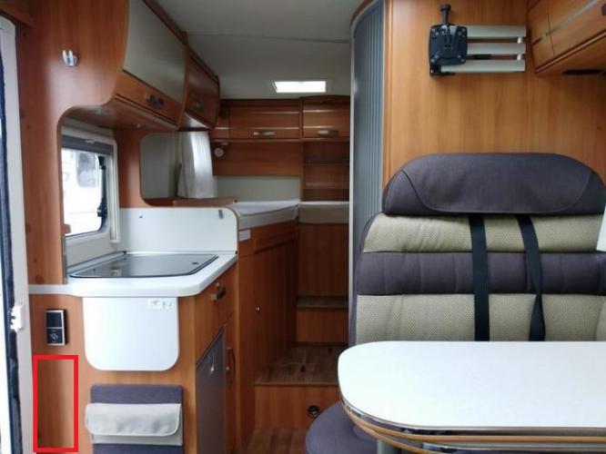

Tommaso ha ragione quel frigorifero è messo in un modo che non scambia con l'estrerno.
E' una situazione tipica sui furgonati con il frigo a compressore. La griglia di serie è insufficiente e talvolta viene eliminata totalmente.
Sul mio precedente furgonato la griglia di ventilazione era stata modificata dalla fabbrica portandola da 4 a 11 cm e non ho mai avuto problemi.
Se fosse il mio cercherei di ricavare uno spazio per una griglia da 10x25 o meglio ancora 30 cm nello spazio indicato in rosso. wink

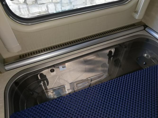

Premesso che nelle installazioni originali di compressore (non sostituzioni di 3V) ho sempre visto scambio con l'ambiente interno, sul Pössl 540 avevo una griglia di circa (a memoria) 150x200 sul retro, affacciata al portellone.

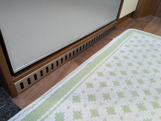

​​​​​​Qui sul 374 sembra anche corretto dato che ce ne sono più piccole ma due: una "d'entrata" tra frigo e pavimento
e l'altra "d'uscita" dell'aria calda sul piano cucina, davanti alla finestra così in estate esce.

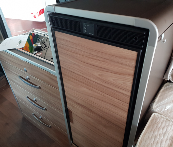

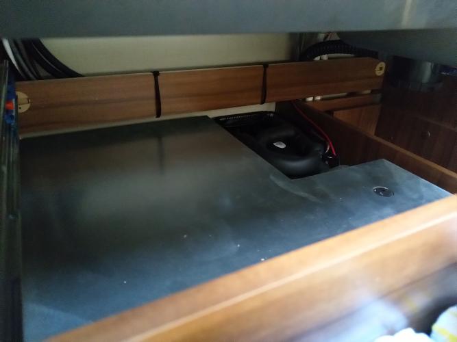

Forse l'inghippo è che tra le due il gruppo regrigerante è un po' soffocato in un angolo e l'aria tende a ristagnare sotto il cassetto cucina (qui in primo piano a dx in basso, arretrato per mostrare "sotto")
e sulla destra sopra lo scaffale scorrevole, con poco spazio per infilare la griglia che sta sopra.
Quindi l'aria è molto calda e il Danfoss lavora meno bene del dovuto: come dicevo le posate nel cassetto scottavano.
Peraltro non è che ci sia andato a male nulla eh ... è che avendo usato negli stessi luoghi, ed  anche con più caldo, altri frigoriferi a c. so che si può avere più freddo e col motore che va di meno.
Una cosa che farò, visto che è facile, è di isolare meglio la superficie superiore del frigo (quella ad "L") così almeno non si riscalda per conduzione. E intanto vedrò come far defluire meglio l'aria calda.

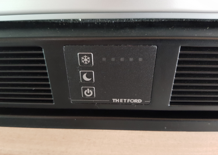

Ciao Armando, sul mio furgonato ho il frigo a compressore da 90 litri, esternamente non ho griglie, nulla di nulla.
Non l'ho ispezionato nel dettaglio, per ora posso dire che il mio modello di frigo dissipa e "respira" dalle due griglie ai lati del pannello di controllo.
Il clima caldo max affrontato è sui 32/35 gradi, ma forse anche di più, in genere funziona bene e fa un bel freddo anche quando fuori è molto caldo, è anche per questo che non avendo rilevato problemi, non ho mai esplorato la sua tecnica di montaggio, forse c'è una griglia lato inferiore all'interno del cassetto... boh, ci guarderò bene.
Riguardo alla cucina, mi chiedi se ho rilevato calore dal lato adiacente al frigorifero? Se la domanda è questa, purtroppo non ci ho fatto caso (o meglio mia moglie non mi ha mai sottoposto un problema simile), ma indagherò anche in questo.
Il frigo è un Thetford T1090, questo, non so che motore monta...
