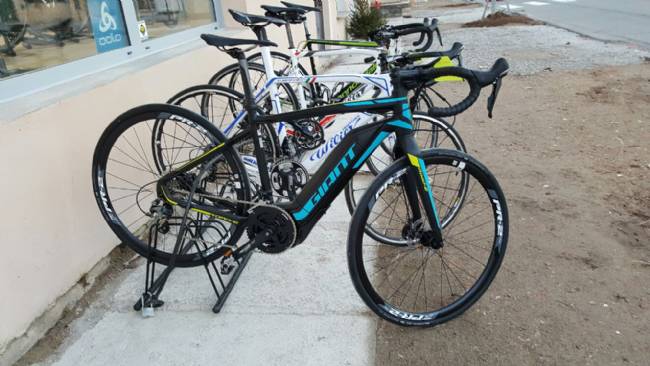

Proprio pochi minuti fa mi ha risposto lo Staff a proposito dell'inserimento  delle foto.
Qualcuno può  provare  ? Grazie
Prova
Alex la bici  per le tue salite !
Funziona
Alex
Modificato da Olivia2006 il 02/02/2017 alle 22:19:58
