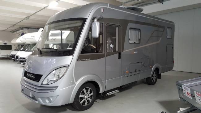

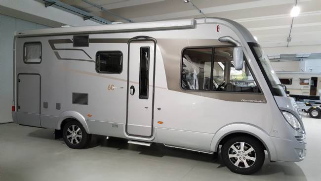

Un'anteprima  ......
Per il 60° ML 570
 Seppur piu che bello hanno fatto una tappezzeria scurissima, quasi nera.

Inserito il 21/03/2017 alle: 22:32:05
In risposta al messaggio di Olivia2006 del 21/03/2017 alle 20:19:39
Un'anteprima  ...... Per il 60° ML 570   Seppur piu che bello hanno fatto una tappezzeria scurissima, quasi nera.  Alex
Non è che è il 570

Inserito il 22/03/2017 alle: 07:11:06
Forse hai ragione Roberto,  volevo scrivere 570 poi nel dubbio l'ho declassato (solo numericamente) a 540 wink
