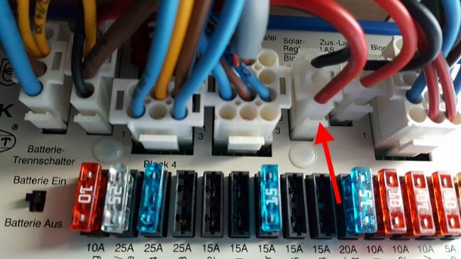

Se hai anche tu la EBL-29 il connettore specifico per il pannello è quello piu a sinistra, vicino all'ingresso 220, qui lo vedi libero perchè io non ho il pannello
Questo connettore ha tre contatti, quando si collega un regolatore qualsiasi, si usano solo i due esterni, e non si carica la BM, se invece si usa un regolatore SCHAUDT, il cablaggio ha tre contatti e in tal caso si carica anche la BM.

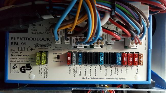

Ciao Tommaso,
Arrivo in ritardo nel risponderti....  prova a dire cosa ho fatto stamattina ?
Ho un regolatore con due uscite che carica entrambe le batterie, il tutto collegato alla Schaudt che non è la 29 ma bensi la 99 con solo due cavi e non tre
Purtroppo il tedesco per me è come il cinese .....
Comunque, il pannello solare carica entrambe le batterie, prima la BS e dopo la BM e sul display visualizzo la carica di entrambe, che è sempre a 13.5

Inserito il 09/04/2017 alle: 22:50:30
Comunque i connettori sono sempre uguali, anche se posizionati diversamente, quello con la freccia è quello del pannello, quello a fianco dovrebbe essere quello dell'Efoy.
Però, se il regolatore ha due uscite (cioè 4 cavi) e li ne vediamo solo due, immagino che questi siano per la carica della BS e escano dalla relativa uscita del regolatore, mentre gli altri due cavi, cioè quelli che caricano la BM, probabilmente sono collegati direttamente alla BM, o meglio, forse saranno collegati a due dei tre morsetti dietro la centralina, cioè quelli della BM (che è come collegarsi direttamente alla BM). Almeno immagino, anche perchè non riesco a immaginare in altra maniera.
Penso che (ma avrai le istruzioni) sarà il regolatore del pannello che fino a un certo voltaggio carica solo BS e poi oltre un certo voltaggio carica anche BM.

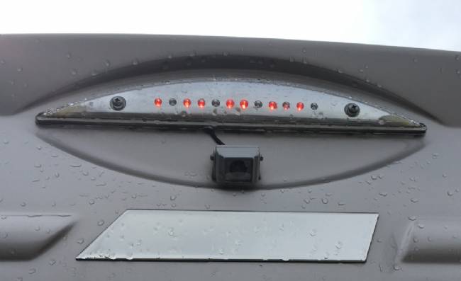

Qualcuno di voi lo ha già riparato? O bisogna sostituirlo completamente?
Costo del nuovo 68 euro

In risposta al messaggio di greenpeace del 10/04/2017 alle 10:44:19
Qualcuno di voi lo ha già riparato? O bisogna sostituirlo completamente? Costo del nuovo 68 euro
Mai smontata una terza luce di stop così, ma essendo a LED si deduce che dentro c'è un circuito stampato in cui, dal difetto che appare, si dovrebbe essere rovinata una pista. Se il danno non è troppo grosso e te la cavi con il saldatore a stagno(di tipo leggero) si potrebbe anche ripristinare, ma se si è rovinato per ossidazione com'è probabile, è un grosso punto interrogativo.
Bisogna smontarlo e valutare, ma soprattutto eliminare la causa e cioè l'ingresso di acqua/umidità.

Inserito il 10/04/2017 alle: 16:49:41
In risposta al messaggio di et4beta del 10/04/2017 alle 14:40:43
con il saldatore a stagno(di tipo leggero) si potrebbe anche ripristinare, ma se si è rovinato per ossidazione com'è probabile, è un grosso punto interrogativo. Bisogna smontarlo e valutare, ma soprattutto eliminare la causa e cioè l'ingresso di acqua/umidità. Enzoi6qkl
grazie et4beta,
ci provo
