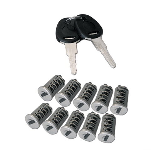

Aprendo il gavone laterale che dà sul doppio pavimento mi è rimasta in mano la chiave con il cilindretto.. la maniglia sembra ok ma il cilindretto si è completamente sfilato e ormai, anche dopo rimesso, non è più funzionante.
Siccome non mi è mai capitato prima, secondo voi basta che mi compri in un qualsiasi sito un kit di quelli con 2 chiavi e 10 cilindretti e cosi li cambio tutti (mantenendo poi una sola chiave)? Leggo poi che sarebbe da comprare anche una chiave estrattore... a Tal riguardo però dovrei prenderla della stessa marca dei cilindretti nuovi cosi se mi dovesse riservire ce l'ho già, ma per quelli che devo sfilare adesso come faccio a sapere che questa chiave vada bene?
Ne ho trovati di diverse marche.. presumo che alla fin fine siano tutti uguali, no?

vai da un conce Hymer, con il numero di telaio e il numero di serie ti procura il cilindretto e eventualmente la chiave identico ai tuoi, senza stare a cambiarli tutti.

Il cilindretto sarà uscito dalla sua sede perchè si è trovato per un istante nella posizione idonea alla sua uscita; dovrebbe essere possibile reinserirlo.
In caso contrario se fosse rotto, potrai comprare SOLO un cilindretto identico al tuo comunicando il numero stampigliato sulla chiave al concessionario;
Non è proprio il caso di cambiarli tutti.

per fare la chiave estrattore in pratica serve una chiave vergine uguale a quelle del cilindretto, ma lasciarla un po piu lunga.
Nel cilindretto ci sono tutte quelle lamelle che scorrono, l'ultima in fondo è quella che blocca il cilindretto in sede e gli impedisce di sfilarsi. La chiave lunga sposta anche l'ultima lamella che normalmente non viene raggiunta dalla chiave e rende possibile sfilare il cilindretto.
Se ricordo bene perchè sono passati anni, si inserisce la chiave originale, che permette la rotazione del cilindretto, poi lo si ruota in una posizione intermedia crca a 45° , posizione dove la chiave puo essere sfilata. A questo punto si inserisce la chiave di estrazione che sblocca l'ultima lamella e è possibile sfilare il cilindretto, semmai aiutandosi con un piccolo cacciavitino per tirarlo se non viene subito.
