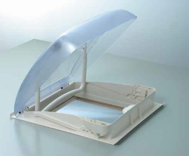

Ho cambiato anch'io il Remis originale (rotto) con un nuovo Heki che trovo migliore dell'originale.
Ora non ho mai pensato che questo oblò possa servire per salire sul tetto e, probabilmente, per le mie dimensioni fisiche ma se voi di di passare per un ipotetico 40x40 vi faccio i miei complimenti.
Io ci rimarrei irrimediabilmente incastrato.
Ora non ho la possibilità di verificare ma credo che deformando un po le pareti quando la maniglia si in posizione tutto aperto si possa ribaltare il tutto e finalmente salire sul tetto.
Certamente non è una bella operazione ma in caso di necessità dovrebbe essere possibile.

Torno all'argomento oblò Ho appena sostituito gli originali Remis con 2 mini Heki e quello che dici è per me una bruttissima notizia. Infatti io utilizzavo normalmente l'oblo posteriore per accedere al tetto. Ma sei sicuro che non ci sia modo di ribaltarlo a completamente aperto? Oggi vado subito al camper per rendermene conto direttamente.
Io li avevo sull'Hobby Van e purtroppo non riuscivo a ribaltarli completamente come gli attuali Remis; ti parlo però di sette/otto anni fa e può darsi che oggi le cose siano cambiate.
Sarebbe anche per me una cosa "terribile" non poter uscire dall'oblò surprisecrying

Ho cambiato anch'io il Remis originale (rotto) con un nuovo Heki che trovo migliore dell'originale. Ora non ho mai pensato che questo oblò possa servire per salire sul tetto e, probabilmente, per le mie dimensioni fisiche
ma se voi di di passare per un ipotetico 40x40 vi faccio i miei complimenti. Io ci rimarrei irrimediabilmente incastrato. Ora non ho la possibilità di verificare ma credo che deformando un po le pareti quando la maniglia si in posizione tutto aperto si possa ribaltare il tutto e finalmente salire sul tetto. Certamente non è una bella operazione ma in caso di necessità dovrebbe essere possibile.
Beh diciamo che anch io ci passo tenendo bene il fiato e ritirando la pancia, e solo con maglietta e pantaloncini leggeri. Gia basterebbe una cintura che mi incastro. Anzi una volta che sono salito in pigiama mi sono trovato sul tetto a qulo nudo....fortuna era notte! Pensa se vedevano uno a cul* nudo con in mano un segaccio da potare...ma non sopporto i rami che sfregano sul camper wink

Se non ricordo male spostando una specie di levetta nel punto di chiusura forse si puo disimpegnare la maniglia dalle guide, ma quell oblo lo ho avuto nel 2001 e quindi non ricordo bene.

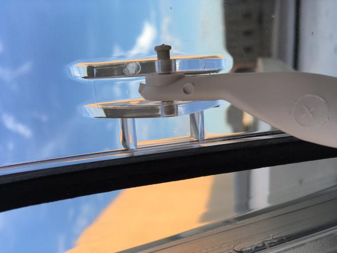

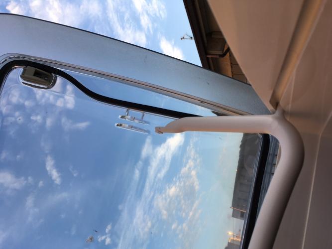

In una sezione dedicata al mio modello di camper ho condiviso una modifica fatta all'oblò proprio per poter salire sul tetto.  In pratica ho sfilato i due perni di plastica che collegano maniglia a plastica oblò.   Li ho sostituiti con due bulloncini con testa a galletto di pari diametro che avvito e svito a piacimento.  Così facendo posso rimuovere la maniglia che oltre ad essere d'intralcio non fa aprire tutto l'oblò.   Sono abbastanza robusto, circa 80 Kg, ma ciò nonostante salgo sul letto di coda, mi alzo su attraverso l'oblò tenendo le braccia tese contro le gambe.  Una volta uscito con il busto, libero le braccia, metto le mani sul tetto del camper e mi do lo slancio per uscire fuori totalmente e sedermi sul tetto.  A quel punto tiro fuori anche gambe e piedi e sono sul tetto.  Molto più difficile da spiegare che da fare.      Sarebbe di certo stato più comodo uscire dal grande oblò centrale ma (ammesso che io abbia una scala sufficientemente lunga per arrivarvi), questo oblò ha un sistema di rivetti che non mi permette di modificarlo per aprirlo di più e togliere di mezzo la fastidiosa maniglia.
massimo2020
massimo2020
23/07/2010 4732
Inserito il 10/08/2017 alle: 11:47:46
In risposta al messaggio di gduca del 10/08/2017 alle 09:00:47
Effettivamente ho fatto prova questa mattina è l'unico sistema per aprire a 90° oblo e uscire sul tetto.
Farò anche io la modifica
Saluti Massimo
