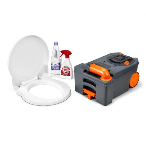

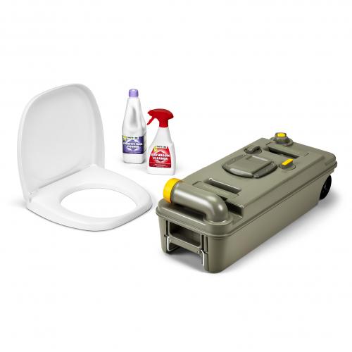

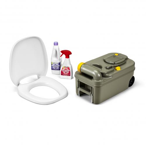

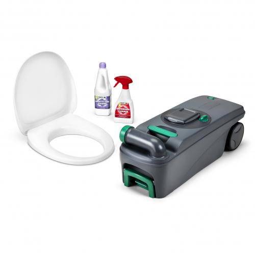

Verde? La C200 è circa grigina/marroncina con tappo giallo, questa (nella foto la versione upgrade con ruote):
Poi c'è la C250/260 grigia e arancione. Per questa devi chiedere a Enzo, et4beta, che ha fatto lo stesso lavoro ma adatto a questa e in maniera differente.
Poi c'è la C400 che è la mia
Queste sono quelle usate piu spesso sugli Hymer,
poi c'è la piu vecchia C2-3 (nella foto l upgrade con ruote)
Poi quest anno ne sono usciti altri modelli
Mi sono posto anch'io il problema eventuale di liquame che si dovesse comunque sversare. Nel mio caso sono due vitine autofilettanti messe per sicurezza e il piano sovrapposto si toglie, ma spero bene che non cada piu neppure una goccia!
In alcune versioni di cassetta mi sembra per esempio la C200, si possono anche mettere solo due striscie di plastica o piattina di alluminio attaccata con biadesivo, messa ai due lati del fondo, dove striscia la cassetta, e in tal caso la pulizia non è un problema.
