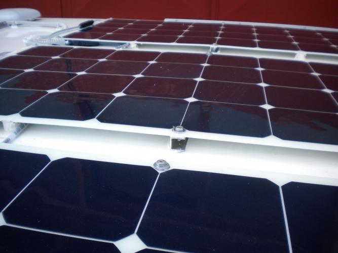

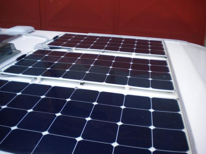

Interessanti le staffe,puoi mettere delle foto. grazie ancora!
DSCN6605.JPGDSCN6606.JPGEcco le foto, come puoi vedere, al centro di un pannello, il profilato è semplice ed imbullonato

Inserito il 07/10/2017 alle: 10:01:03
Ezio
potrebbe funzionare, uso il condizionale,
le celle cosa hanno sotto di supporto,lastra metallica ?
non so come reagirà il pannello alle vibrazioni e alle dilatazioni,
nel caso avrei messo un supporto ad ogni gruppo di celle,

Inserito il 07/10/2017 alle: 10:33:33
Buongiorno,
premetto che non voglio criticare il lavoro di Ezio che ringrazio per la sua gentilezza e continuo dicendo che non conosco affatto i pannelli cosidetti flessibili ma questa modalità di montaggio non mi piace.
Certamente nessuno salira mai sopra quei pannelli ma, se inavvertitamente dovesse succedere, sono convinto che si danneggerebbero in quanto lo spazio tra un supporto e l'altro è a mio avviso troppo.
Personalmente quei profili lo avrei messi in senso longitudinale.
Ancor meglio la soluzione di sostegno dei pannelli postati da Franco.
Ripeto ancora che non conosco le caratteristiche du autoportanza dei pannelli in questione,

Inserito il 07/10/2017 alle: 10:55:26
In risposta al messaggio di alexf del 07/10/2017 alle 10:33:33
Buongiorno, premetto che non voglio criticare il lavoro di Ezio che ringrazio per la sua gentilezza e continuo dicendo che non conosco affatto i pannelli cosidetti flessibili ma questa modalità di montaggio non mi piace.
Certamente nessuno salira mai sopra quei pannelli ma, se inavvertitamente dovesse succedere, sono convinto che si danneggerebbero in quanto lo spazio tra un supporto e l'altro è a mio avviso troppo. Personalmente quei profili lo avrei messi in senso longitudinale. Ancor meglio la soluzione di sostegno dei pannelli postati da Franco. Ripeto ancora che non conosco le caratteristiche du autoportanza dei pannelli in questione,
piu che altro, potrebbe capitare di avere sopra un metro di neve. Anche toglierla diventerebbe difficile senza danneggiare il pannello.
Per pochi kg io preferisco un pannello completo di vetro e cornice piu che questi nudi .
Secondo me l'unico vantaggio che avrebbero sarebbe quello di essere attaccati su superfici curve, ma se non si puo incollarlo attaccati, non c'è neppure quello.
In ogni caso il lavoro di Ezio è bello pulito e semplice, complimenti.

Inserito il 07/10/2017 alle: 13:51:40
In risposta al messaggio di latrofa124 del 07/10/2017 alle 10:01:03
Ezio potrebbe funzionare, uso il condizionale, le celle cosa hanno sotto di supporto,lastra metallica ? non so come reagirà il pannello alle vibrazioni e alle dilatazioni,  nel caso avrei messo un supporto ad ogni gruppo di celle, Roberto
No non è lastra metallica ma un polietilene particolare.
Vedremo come reagirà alle dilatazioni e vibrazioni, ho fatto solo un viaggio e non ho avuto problemi.
Ogni due gruppi di celle c'è un supporto, al centro, si vede, in alluminio ad U, tra il centro e le due estremità, solo all'esterno, in foto non si vede bene, un piccolo cubetto di legno rivestito di sigillante.
Anch'io provo questi pannelli per la prima volta, quando li ho acquistati volevo metterli incollati direttamente sul tetto, poi, come ho scritto, ho letto di problemi, ed ho trovato questa soluzione.

Inserito il 07/10/2017 alle: 14:03:11
In risposta al messaggio di IZ4DJI del 07/10/2017 alle 10:55:26
piu che altro, potrebbe capitare di avere sopra un metro di neve. Anche toglierla diventerebbe difficile senza danneggiare il pannello. Per pochi kg io preferisco un pannello completo di vetro e cornice piu che questi nudi
. Secondo me l'unico vantaggio che avrebbero sarebbe quello di essere attaccati su superfici curve, ma se non si puo incollarlo attaccati, non c'è neppure quello. In ogni caso il lavoro di Ezio è bello pulito e semplice, complimenti.
Spero di non incappare in una nevicata cosi forte, ma le probabilità credo siano poche.
Grazie per i complimenti, ho cercato di fare un lavoro semplice che non rovinasse il tetto del mezzo.
Provare nuove soluzioni comporta sempre un certo rischio...

Inserito il 07/10/2017 alle: 14:45:13
In risposta al messaggio di ezio55 del 07/10/2017 alle 13:51:40
No non è lastra metallica ma un polietilene particolare. Vedremo come reagirà alle dilatazioni e vibrazioni, ho fatto solo un viaggio e non ho avuto problemi. Ogni due gruppi di celle c'è un supporto, al centro, si vede,
in alluminio ad U, tra il centro e le due estremità, solo all'esterno, in foto non si vede bene, un piccolo cubetto di legno rivestito di sigillante. Anch'io provo questi pannelli per la prima volta, quando li ho acquistati volevo metterli incollati direttamente sul tetto, poi, come ho scritto, ho letto di problemi, ed ho trovato questa soluzione.
Ezio.
ho guardato con attenzione le foto,sicome ci sono passato , per caso oltre le viti li hai incollati o al limite messo un buon biadesivo,
 naturalmente lo vedo, l'angolare è anche incollato al tetto, che Sica hai usato?
Inserito il 07/10/2017 alle: 14:55:57
Attenzione, quelli con cornice vengono dati per calpestabili, non ci farei la prova, pero' visto che ti chiami Tommaso,laugh
se sono stati montati con staffe sul lato corto, temo non reggono il peso di un uomo,
in fiera li facciamo verificare ,c'è  sempre uno poggiato a terra, ci saltano e ballano sopra, la differenza è che sono ben appoggiati con tutti i 4lati della cornice, su 2  lati corti si flette e c'è da scommettere che forzando malamente al centro" crac".crying

Inserito il 07/10/2017 alle: 17:55:10
In risposta al messaggio di latrofa124 del 07/10/2017 alle 14:55:57
Attenzione, quelli con cornice vengono dati per calpestabili, non ci farei la prova, pero' visto che ti chiami Tommaso, se sono stati montati con staffe sul lato corto, temo non reggono il peso di un uomo, in fiera li facciamo
verificare ,c'è  sempre uno poggiato a terra, ci saltano e ballano sopra, la differenza è che sono ben appoggiati con tutti i 4lati della cornice, su 2  lati corti si flette e c'è da scommettere che forzando malamente al centro crac. Roberto
sicuramente non ci andrei sopra con i miei 92kg surprisecrying  concentrati al centro, però, a volte mi è capitato di dovere grattare via del ghiaccio con metodi un po duri, e almeno il vetro temperato lo sopporta bene.

Inserito il 07/10/2017 alle: 18:33:48
In risposta al messaggio di ezio55 del 07/10/2017 alle 09:29:36
Ecco le foto, come puoi vedere, al centro di un pannello, il profilato è semplice ed imbullonato Ezio
Grazie x le foto!
Non so,io su quello che ho venduto li avevo incollati sulla lamiera del tetto e in due anni nessun problema,valuterò x il prossimo che soluzione adottare!
