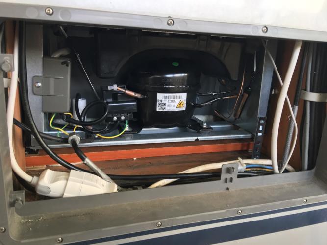

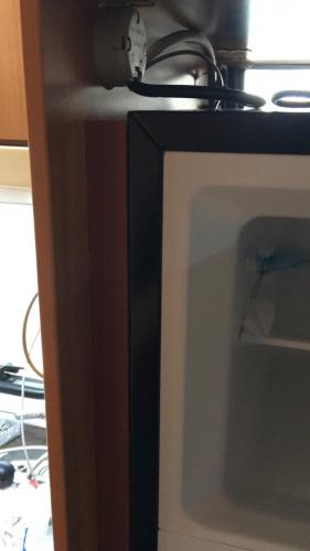

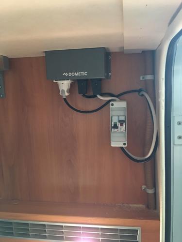

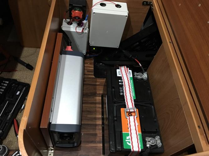

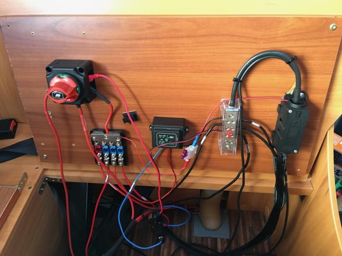

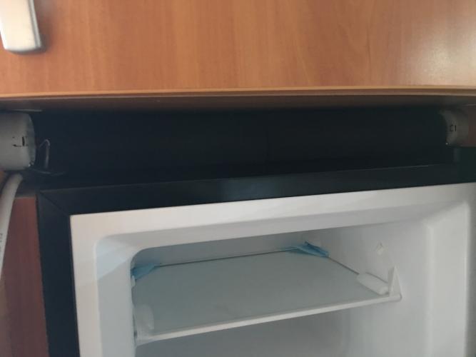

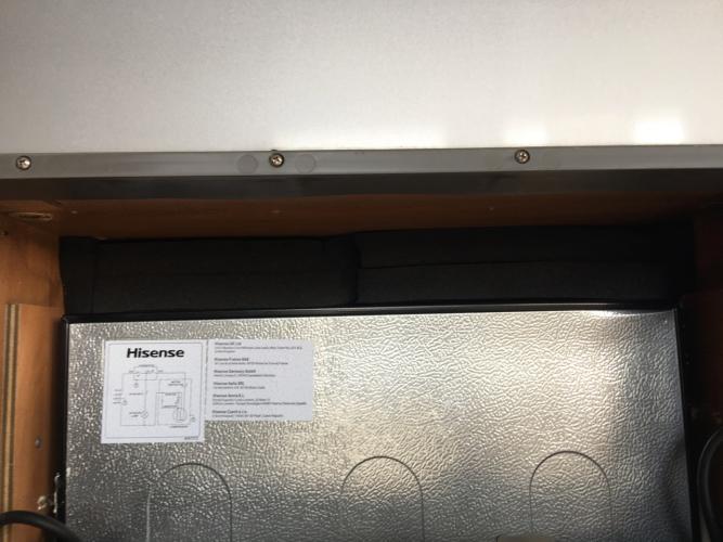

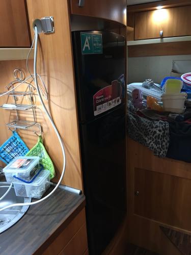

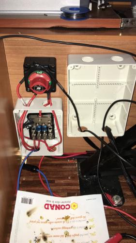

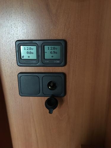

ciao compagni hymeristi, ecco le foto dell'ultimo lavoro (anzi, di un pò di lavori)
1. sistemazione impianto elettrico
prima
durante
dopo
2. installazione inverter onda pura dometic msi912 (lo vedete nella foto sopra), per far funzionare il frigo a compressore (e qui arriviamo al punto3)
3. installazione frigo casalingo a 220 con selettore automatico della fonte di energia (se c'è 220 prende da fuori, se non c'è 220, và l'inverter). consumo 55/65 watt (pari a 7 ah con anche la perdita dell'inverter)

Azz che lavorone e che casino che c'era sotto quella dinette.
Tienimi/ci informato sull'autonomia elettrica, sono un po' curioso.

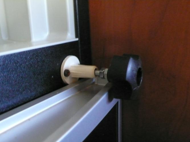

Ma per il bloccaggio della porta del frigo come hai fatto?
Sai, sono ancora traumatizzato da quella volta che andai da amici in campagna e ci regalarono circa 40 uova... mi dimenticai di bloccare la porta del frigo e alla prima curva... ecco ti lascio immaginare che carbonara!!
_______________
subzer0
subzer0
28/12/2015 683
Inserito il 09/10/2017 alle: 08:42:15
ho un paio di soluzioni:
1. fermaporta dell'ikea (brutti ma funzionali)
2. idea rubata ad un collega laikista

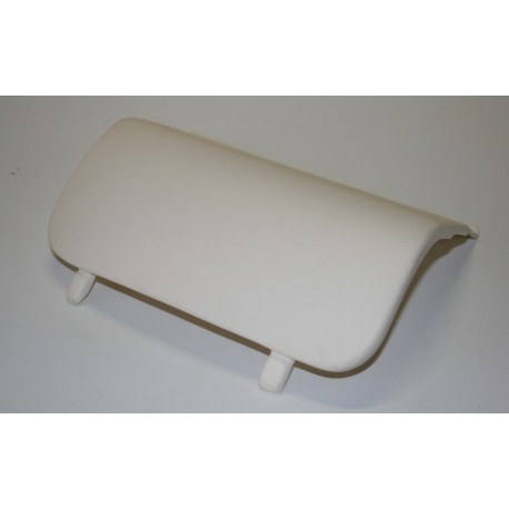

Ciao a tutti, sto diventando matto per trovare lo sportellino in foto: è quello che è sulla porta conducente.
Su campingameno non è più disponibile da tempo.

Con il numero di telaio o il numero di matricola del mezzo, lo ordini da un conce HYMER.  A me MAGLI se ne ho bisogno mi ha ordinato anche particolari minimi senza problemi.

Fai come dice Tommaso, a Bad Waldsse hanno di tutto e di più... Basta pagare...."salato" , .... considera che tempo fa' chiesi il prezzo dello stesso sportellino però con la modifica per far passare la chiusura suppletiva della portiera lato guida .... praticamente lo stesso con un incavo e un foro dove far passare il perno della serratura. Mi chiesero oltre 100 eurozzi angry .... naturalmente ne feci a meno e ho risolto in maniera diversa...e più economicawink
Ma  non ne puoi fare a meno? Ti si è rotta?

Purtroppo sì: i due dentini si sono rotti e l’ho fissata con del nastro ma è osceno

se è solo quello, proverei a ricreare due dentini uguali usando un foglio d materiale plastico rigido e incollandolo all interno.
Secondo me si dovrebbe riuscire anche se serve calma, pazienza, materiale e qualche attrezzo, ma penso che venga un ottimo risultato senza doverlo ricomperare, specialmente se ha quei costi.

Se hai ancora i vari pezzi
Rinforzi internamente con aste in metallo
(filo di acciaio)
Anneghi il tutto in una resina bicomponente e aspetti asciugatura
Poi non ci pensi più
Se compri in nuovo si rompe allo stesso modo (o lo rinforzi subito prima di montarlo)

Se proprio non vuoi fare il buon lavoro  che suggeriscono i colleghi, metti dei piccoli punti di silicone a tratti sul bordo e vedrai che il pezzo non si muove più e sarà come nuovo... Attento a mettere piccoli punti di silicone in maniera che se serve potrai un giorno di nuovo smontarlo con facilità....  e con gli eurini risparmiati ti potrai godere una buona pizza in compagnia... alla "salute" dei nostri amici Crucchi....laughyes

Vedrò di provare a ripararlo come mi consigliate e vediamo cosa ne esce...purtroppo non ho grande fiducia nelle mie capacità di bricoleur :)
