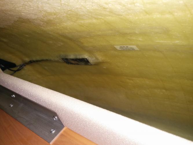

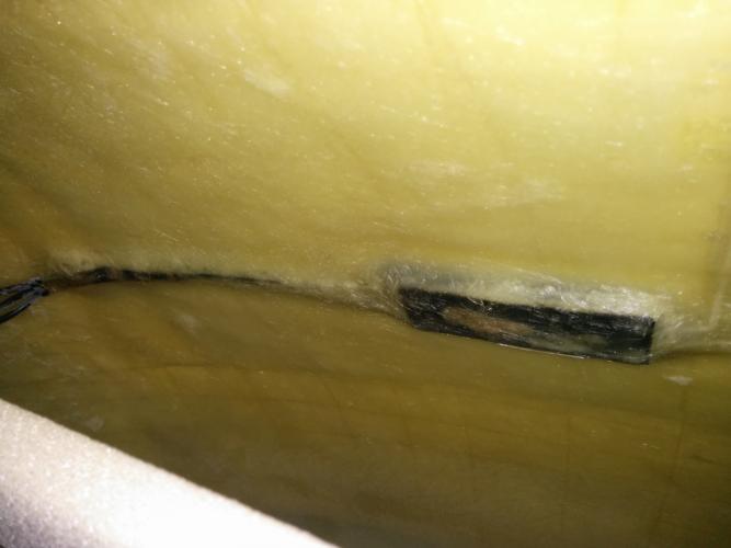

Ciao, questo è quello che è annegato nel muso del mio exsis.
Credo che quella sia l'antenna.
Non so se sia per il digitale terrestre o per la sola radio.
Bisognerebbe controllare (non so come) se icavi che escono oltre che arrivare al vano dell'autoradio arrivino anche aal predisposizione della tv.
forse bisognerebbe chiedere al concessionario..

anche nei semintegrali c'è l'antenna uguale nel cupolino.
Da me c'è un cavo che arriva nel vano della radio e un altro arrotolato nel vano TV.
Non ne ho usano nessuno dei due ma li ho visti wink

Il riduttore di tensione, posto tra il decoder del DT e l'antenna, è una sciocchezza da dimenticare(per ridere un po' sarebbe da chiedergli di quanto dovremmo ridurla), perché anche un eventuale amplificatore di segnale prenderebbe l'alimentazione direttamente dal decoder, senza "riduttori".
Però, essendomi divertito per anni con le antenne(ed un po' ci gioco tuttora), mi sorge spontanea la domanda: "Ma che tipo di antenna TV avranno mai affogato nel cupolino?" I segnali TV hanno sempre avuto bisogno di antenne ad alto guadagno(direttive) per migliorare il segnale, ed in caso di bisogno anche di amplificatori di segnale(solitamente delle porcherie), e questo già dalla TV analogica, ora con la TV digitale a maggior ragione il segnale deve essere buono altrimenti il decoder si perde i pacchetti di dati e non potendoci essere il controllo di errore(è una trasmissione in simplex puro), il video prima squadretta e poi ti saluto immagine. In teoria potrebbero anche aver incluso un'antenna nel cupolino del camper, però non omnidirezionale(per avere veramente questa caratteristica deve essere verticale e con quasi nessuna possibilità di guadagno) quindi deve essere un'antenna con una qualche direttività, che anche se bassa devono dirmi qual è perché se mi metto con l'antenna che da il fianco all'emittente, non è che non guadagno segnale, ma ne perdo addirittura! Poi anche mi dicessero qual è il verso in cui l'antenna guadagna, mi rimane sempre da scoprire da che parte viene il segnale che debbo ricevere, e come faccio a trovarlo? Mi metto a girare in tondo con il camper? wink
E' la storia di quelle antenne TV fatte a disco, e dette omnidirezionali, molto graziose ma che funzionano solo con segnali a bomba e che fanno la stessa cosa(forse anche meno) che farebbe uno spezzone di cavo TV che sporge sul tetto, e parlo sempre di TV analogica, con la digitale poi le cose cambiano un po', e non in meglio.
A mio parere per l'antenna radio può andare(ma non più di tanto), ma quella TV "affogata nel cupolino" ... me par proprio na' strunz ... no

con il digitale terrestre sono uscite miriadi di antennine a pannello, o comunque cose piccolissime, che si ricevono dove c'è segnale forte, vicino ai ripetitori, ma non servono a nulla appena ci si allontana.
Mi sa che quella specie di placchetta che Hymer affoga nel cupolino, servirà solo nei centri urbani, ma se si va un po fuori non serve a nulla. Ma è solo mia supposizione visto che non ho ne TV ne autoradio. Tanto se voglio guardarmi un TC o ascoltare un GR va bene il telefono e in tutta europa, basta ci sia internet.
