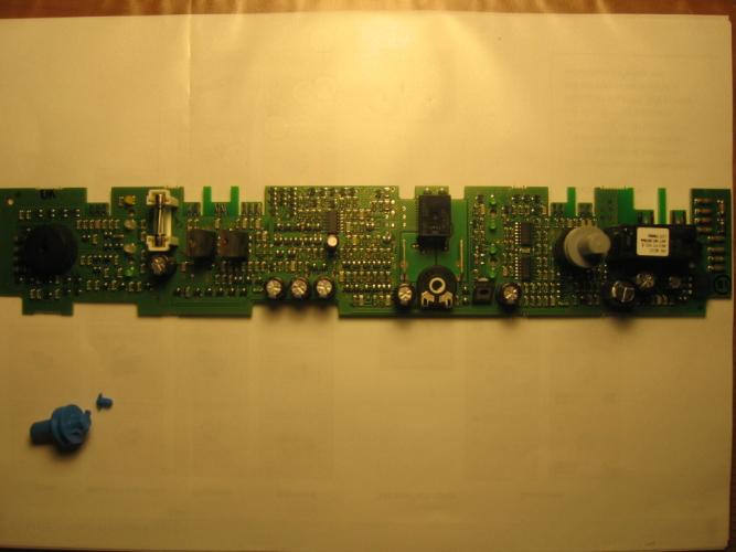

Se è quello con le due manopole estrai tirando con una pinza le manopole dalla loro sede e vedrai le viti che ti consentono di togliere la mascherina. Probabilmente ti si è rotto l'alberino che porta il movimento dalla
manopola al potenziometro. Facile da sostituire e poco costoso. Tolta la mascherina, accedi alla scatoletta nera della centralina e vai avanti così.... Buon lavoro
Grazie Massimo, sabato devo trovare un po' di tempo per lavori di riparazione vari e ci mettiamo anche la manopola del frigo. Certo che tu devi avere smontato tutto il tuo camper perché hai sempre la risposta yes

La foto della centralina evidenzia l'alberino del commutatore rotto, tu avrai rotto quello del termostato a dx grigio.
Saluti Massimo

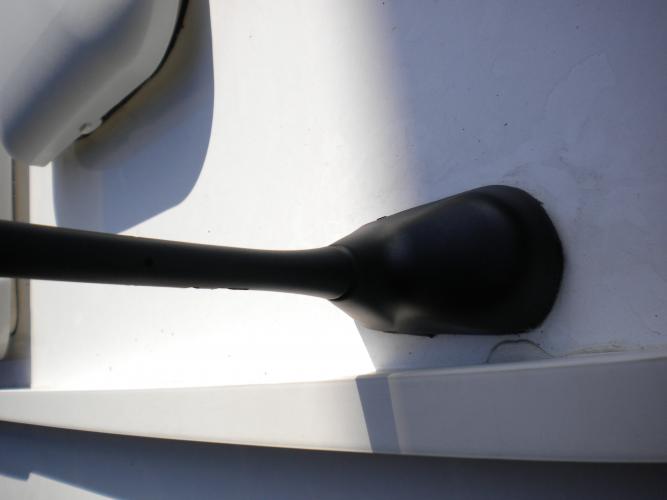

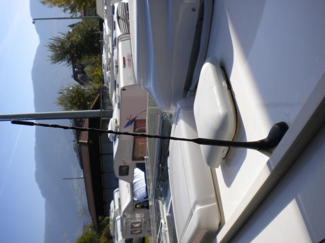

Roberto, ho trovato il tempo di fare alcune foto all'antenna, a cui dovrò cambiare lo stilo, visto che è troppo lunga e rischio di incastrarla nel garage.

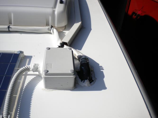

Segue la foto del passacavi,  sul tetto ho alcuni buchi, ma ho cercato di non farne di nuovi.

Che dirti , se devo dare i voti, non sono il docente giusto,
Resta il fatto che i buchi sono buchi , sono sempre possibili passaggi per l'acqua,
nel caso avrei utilizzato per entrare nella cellula gli aereatori gia' presenti sul tetto, nel mio caso hanno fatto un buco per pasare il cavo del pannello a un paio di cm di distanza dall' aereatore che va in un vano sopra il frigo , dove hanno messo il regolatore. ( frigo a destra , batteria a sinistra, strada tanta)
Per l'antenna tranquillo è di vetroresina si piega e molto , per me la puoi pure tenere su.
La mia idea , visto che il suo supporto di montaggio è cavo, pensavo che ci possa essere un pezzo speciale da mettere sotto tra lei e il tetto , una sorta di passacavo , in modo da non fare ulteriori buchi , anche perché sotto nella canalina nell' armadietto ci sono tutti i cavi.

Grazie Roberto dell'informazione sull'antenna, purtroppo quando dai in mano il camper alle Ditte varie, anche se gli dici di fare il lavoro in una certa maniera, spesso..., non sempre, lo fanno come vogliono loro...

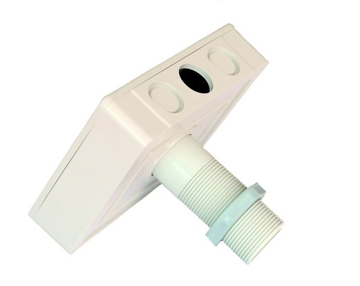

se ho capito bene cio che vorresti fare con quella antennina (cosa è, della TV o radio?) potresti fare così:
Prendi il passacavi CBE KT5, smonti la antennina, nel suo foro allargandolo un po metti il passacavi KT5 , poi sul coperchio del passacavi monti la antennina.
Questo è il KT5
http://www.cbe.it/kt5/
che è quello che ho fatto montare anch'io. Ha svariati vantagi:
- ha ben 6 ingressi (di cui 5 ciechi e uno aperto quando lo comperi)
- ha una grande superficie di incollaggio al tetto che lo rende praticamente immune da possibili infiltrazioni anche dopo molti anni
- ha un coperchio per cui è facilmente ispezionabile anche per aggiungere cavi in un secondo tempo
- ha un profilo molto basso penso sui 3cm e quindi non crea problemi anche con i rami
se metti la antennina sul coperchio del KT5 la alzi di solo 3cm che non è niente, e secondo me fai anche un bel miglioramento perchè così come è messa quella antenna penso sia solo questione di tempo che si crei un ingresso di acqua, base troppo piccola, non si sigilla bene, quel sistema va bene su un auto dove anche se entra una goccia non capita nulla.

Può essere una buona idea,io invece pensavo che una cosa del genere che potrebbe essere già disponibile , tipo un kit già bello e fatto per quella antenna.

non penso ci sia un oggetto gia fatto, e poi per essere sfruttabile dovrebbe avere una certa ampiezza, allora diventa come quello che ho suggerito.

Tutto sommato è interessante quello che hai proposto.
chissa quanto si fanno pagare quello ufficiale.
